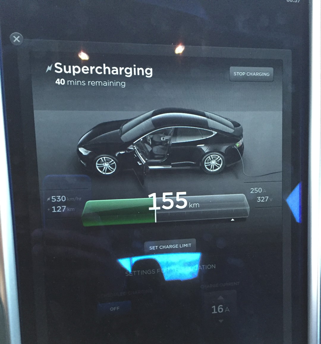

Opladning at et batteri udvikler varme. Det er bare spild af energi.
Dog ikke hvis man drager nytte af det.
Dem der lader hjemme kan vælge at sætte bilen til ladning når man er hjemme kl 17, og så lade den på maks effekt, så den er færdig "snart". Så er den måske færdig kl 23:30. Altså vil et nu driftsvarmt batteri stå og køle i garagen igen, i den tid der går, indtil man skal køre igen. Evt kl 7 næste morgen.
Så snart du sætter dig i bilen, aktiveres de systemer der vedligeholder "komforten", både for dig i kabinen, og dit batteri. Altså varmes batteriet op ved at bruge "elvarme" fra batteriet til at varme køle væsken, samt varme kabinen op til din favorit temperatur. Når alt så er "klar til brug", bruger du ikke mere strøm på "elvarme". Fra det tidspunkt bruger du "nææsten kun" energi på fremdrift. Men har allerede inden du kører den første meter, brugt batteri kapacitet på opvarmning.
Derfor vil du i de første kilometers kørsel synes at have kørt "meget dyrt".
Man kan strække sin kapacitet på batteriet, ved kun at bruge dets kapacitet på ren kørsel. Altså ved at sørge for, at både batteri og kabine er tilpas tempereret lige inden man starter sin kørsel.
Det kalder mange at forvarme sit batteri.
Den "billigste måde at gøre det på, ar at time sin opladning således, at den er slut, lige som man skal afsted, og samtidigt time tempereringen af kabinen til at være færdig samtidigt.
Så bruger den strøm fra dit ladestik til det, fremfor strøm fra batteriet.
Så det er næsten som bare at plugge den i stikkontakten 20 minutter inden man skal køre. Men det virker ikke så godt som at sætte den til, når du stiller den fra dig, og så, ud fra dit kendskab til din bils måde at gøre det på, lærer hvornår du skal time starten til, i forhold til, hvor meget du skal lade. Og hvornår den skal starte kabine komforten, i forhold til, hvor lang tid det tager.
Så udnytter du spildvarmen. Ganske gratis.

Tak for svarene, de var til stor hjælp. Jeg kørte hjem fra Frederikshavn i dag, ca 30 km. Kørte ind på suc i Hjørring, og lader nu med 570 kmt, så der er ikke skruet ned. Jeg lader gerne natten over, men jeg skal selvfølgelig revurdere min lademåde hvis der bliver kapacitets problemer, men foreløbig er det ikke noget problem at den står i suc fra 23-08

Hvem siger en 70'er lader langsomt :)
The_Stig
The_Stig Nov 23 '15
Sidst jeg var på SuC´n i Randers ladede jeg med 723km/hr med 157 km på tanken og 50 min tilbage til 90% på en S 85 D
Forummets indlæg er redigeret af The_Stig Nov 23 '15
Michael84
Michael84 Jun 2 '16
Jeg undrede mig lidt over at jeg i går oplevede langsom Supercharging i Slagelse. Jeg kom ind med 20% på batteriet som nummer to på "parret". Den trak 69 kw fra starten så sidemanden måtte ha en del strøm på i forvejen. Men efter noget tid fik jeg kun 24 kw og batteristanden var kun nået til 40% og ydermed var sidemanden samt flere andre kørt fra standerne, men det burde ikke ha indflydelse alligevel. Jeg prøvede at stoppe ladning og starte igen (stadig uden sidemand), men det fik ikke lokket mere end de 24 kw ud af standeren.
Er der nogen der har noget teori til hvad der kunne være årsagen? Jeg havde kørt fra København inden i hva man må kalde en god varm dansk dag.
