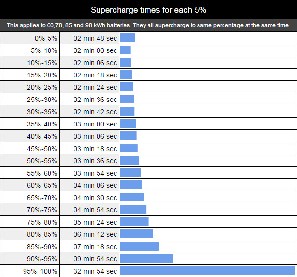

KimT Nov 13 '15
Den her skulle vist gælde for alle modeller
