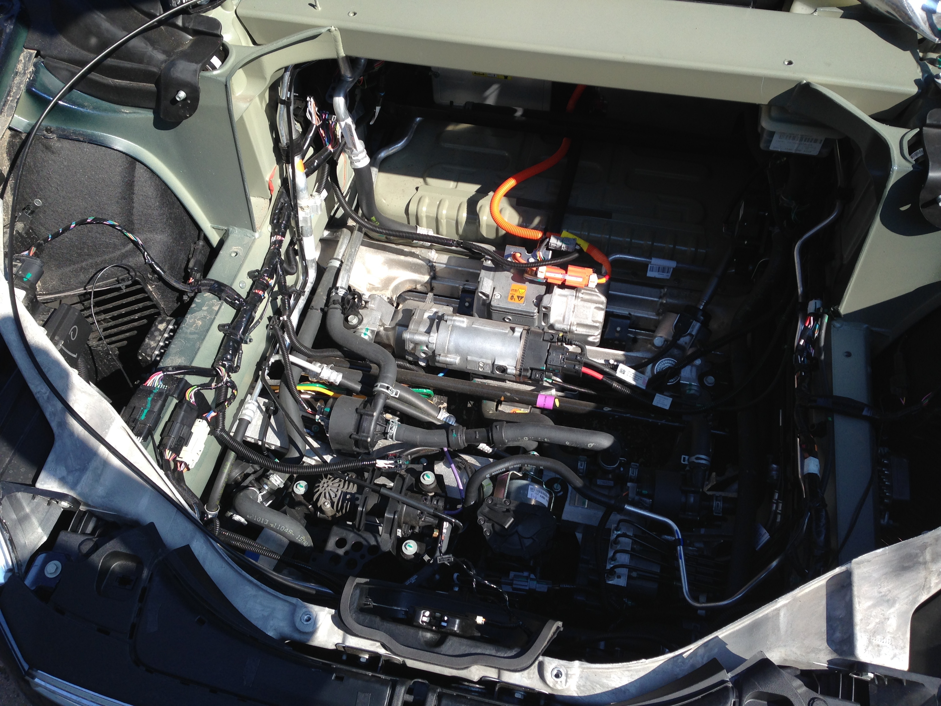

Så hev jeg hele frunken ud og fik en kig på elektronikken. Der blev sat et par strimler hist og her på vanger etc. samt det lysegrønne dæksel der dækker fronten af batteriet. Der er ikke meget hjulkasse der kan ræsonere, de er forholdsvis åbne - og der kan komme en del skidt og sjap ind på delene indenfor (?) Selve frunk kassen fik et par ordentlige skiver og den inderste frunk karet blev fuldisoleret på ydersiden (mod motorrummet). Den lyder overhovedet ikke hul længere. Lad os se om det virker.

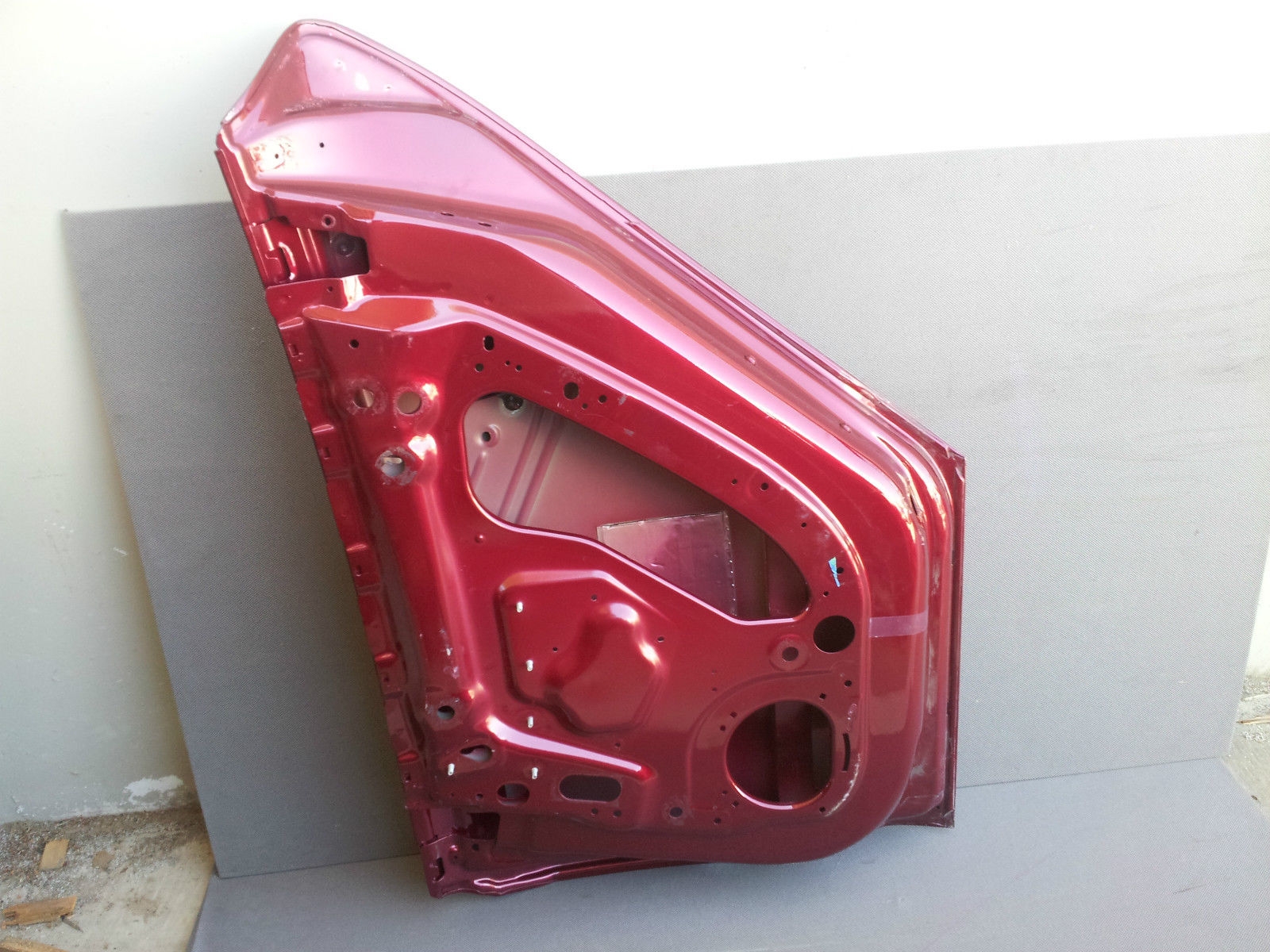

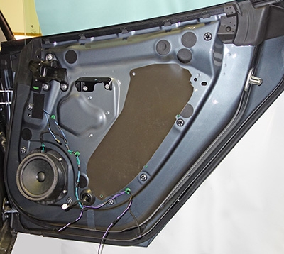

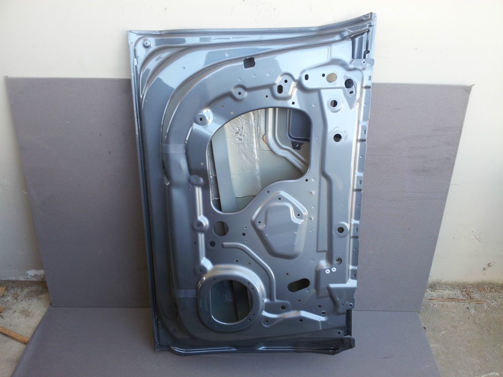

Fandt lige et par billeder af "nøgne" dørsider:
Bagdøren bliver besværlig kan jeg allerede se nu, fordøren er lidt mere tilgængelig

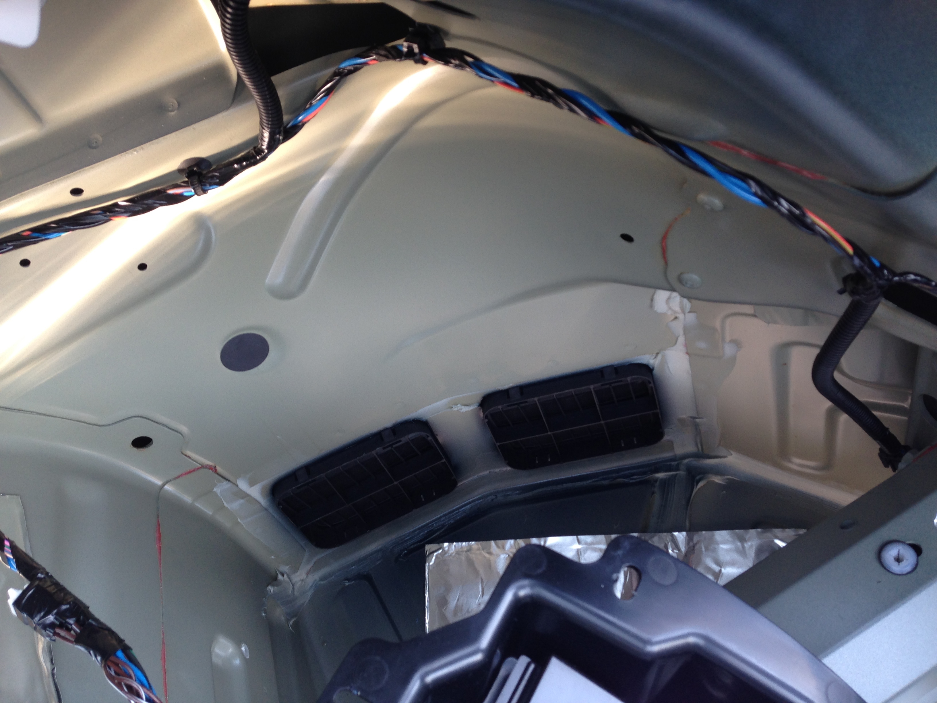

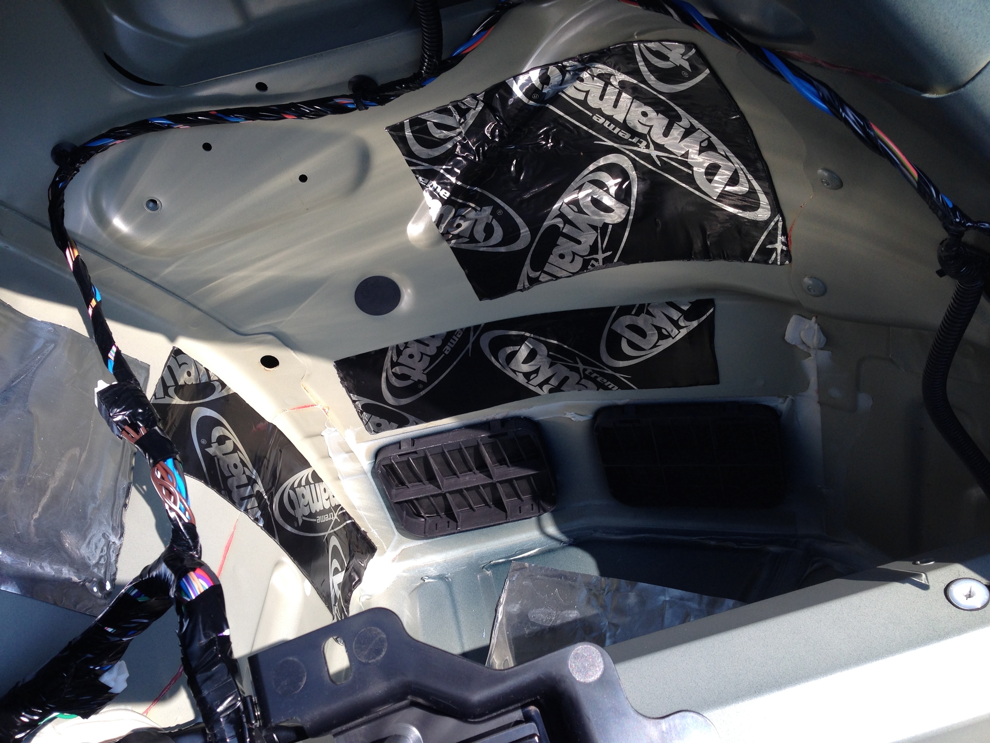

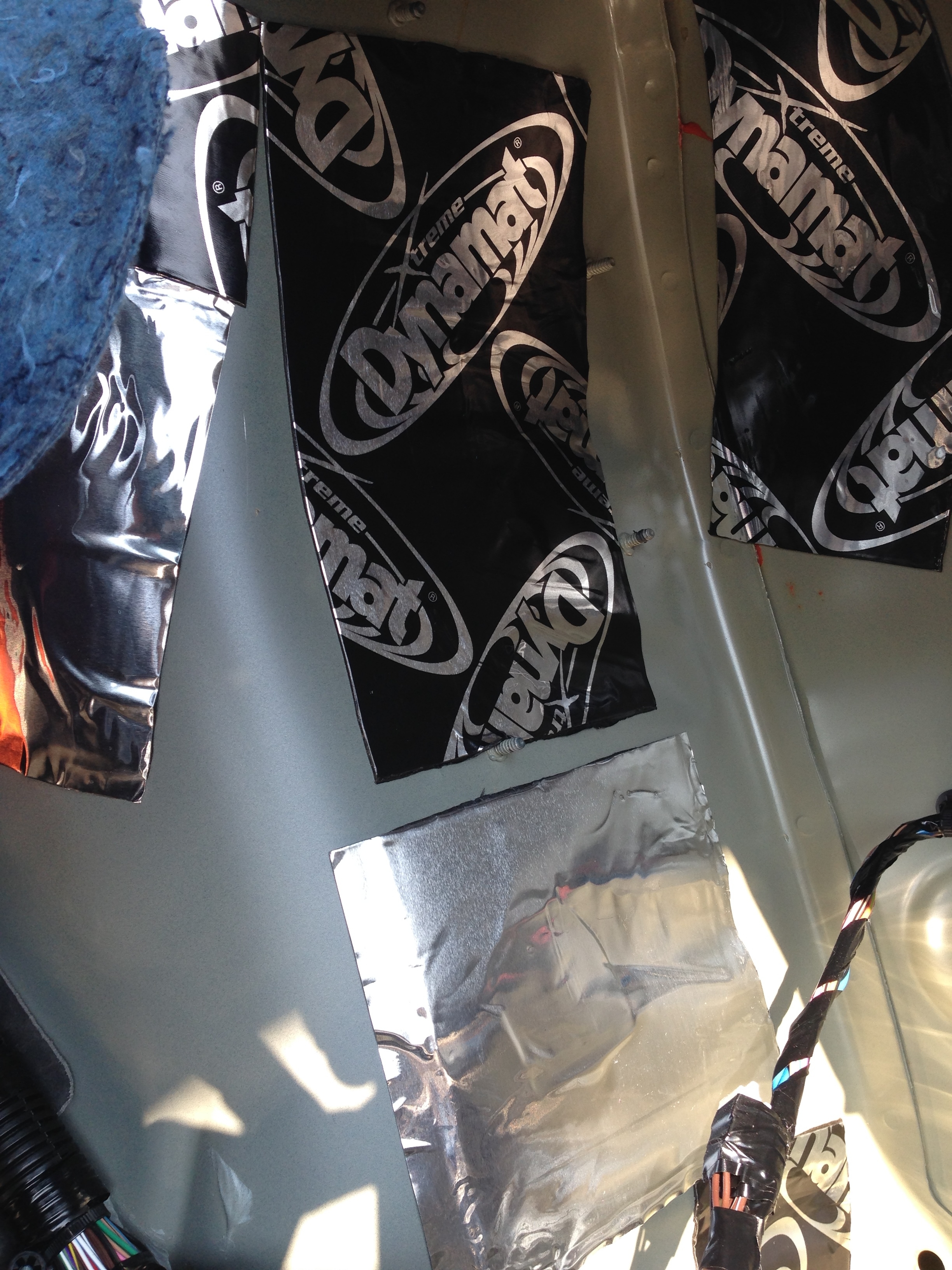

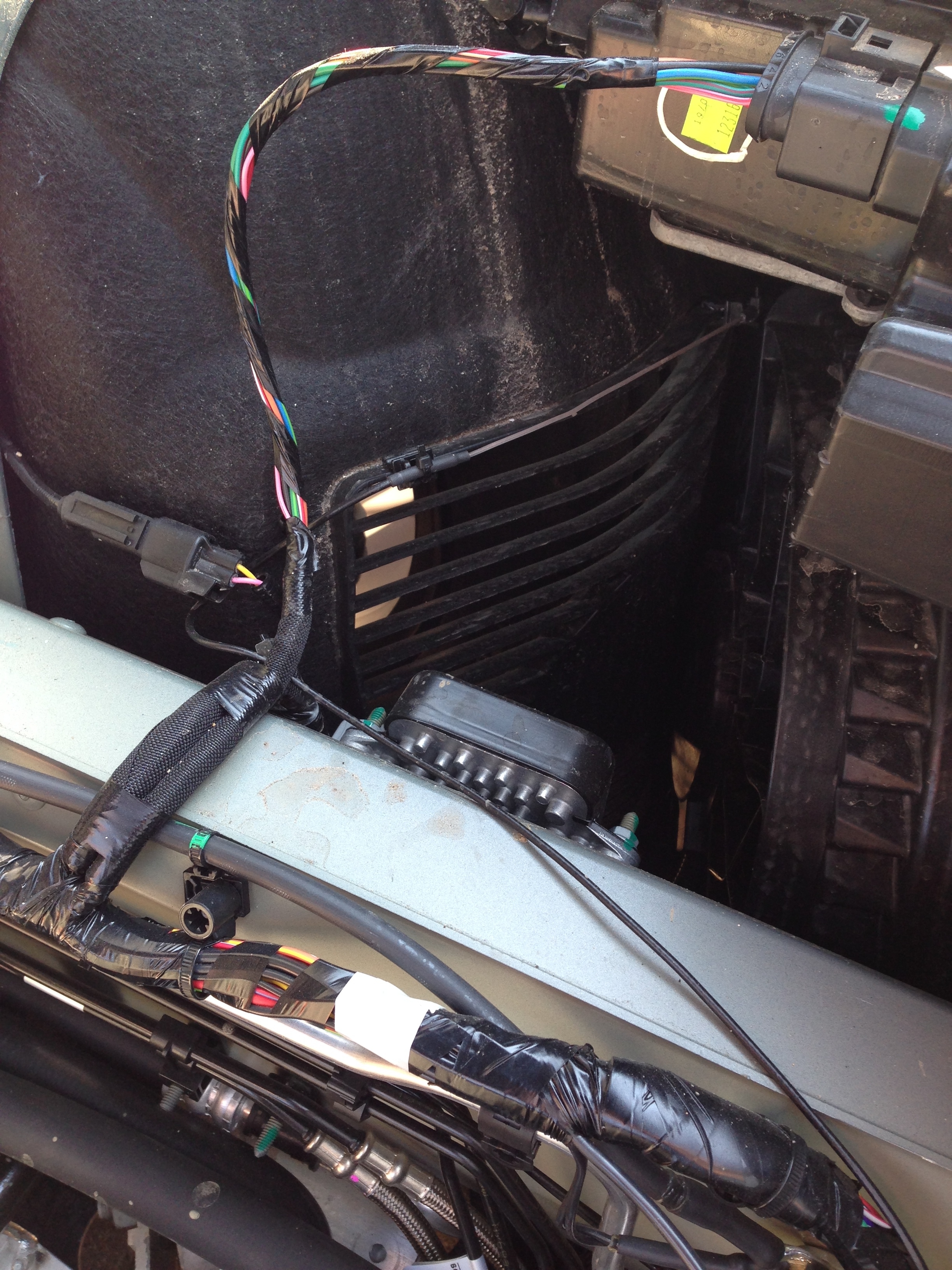

@Peter, det dine billeder viser er det der var i min bil før installation (sølvfolie på butyl) Her er et par der viser efter (Dynamat er det sorte med sølvskrift).
Desuden lige et billede af "teknikrummet" under frunk før installation - jeg har lagt Dynamat stykker på de fleste grønne flader inkl. det store hultklingende dæksel over batteriet øverst i billedet. Desuden også et billede af indersiden af hjulkassen for, det er kraftig sort filt og der kan ikke klæbes på det.
LÆG I ØVRIGT mærke til, at hjulkassen er åben (ribberne),  - og der er allerede kommet en del sand og skidt ind. Det er da noget klodrian - især med al den elektronik der ligger herinde!!

@Peter, tak for rådet, men han sagde hos Carsound at det var fint hvis der bare blev "patchet" godt. Jeg fornemmer en tydelig effekt allerede. Jeg gider sgu ikke rigtig åbne hele svineriet op igen - blev godt stivnakket af at arbejde i det hulrum...;-)
