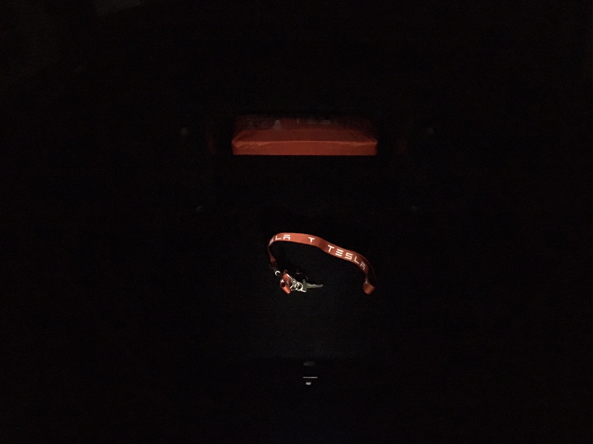

Har købt Abstract Ocean's Ultra-Bright LED Interior light kit (langt navn :-)) og det FUNGERER. Det tager 5 min. at udskifte de originale pærer og denne LED version lyser 16 gange kraftigere end original pærerne (men er ellers identisk). De sælges i pakker af 4 stk. til ca. 300 DKK og man skal bruge op til 12 (afhængig af TMS version) hvis man vil skifte alle pærerne (puddle lights, footwell, trunk, frunk osv.). Hvis man køber to sæt, så får man gratis forsendelse - husk evt. told+moms oveni prisen.
Jeg har foreløbig skiftet to i trunk og den i frunk. Forskellen er markant (som i kan se nedenfor).
Frunk (før):
Frunk (efter):

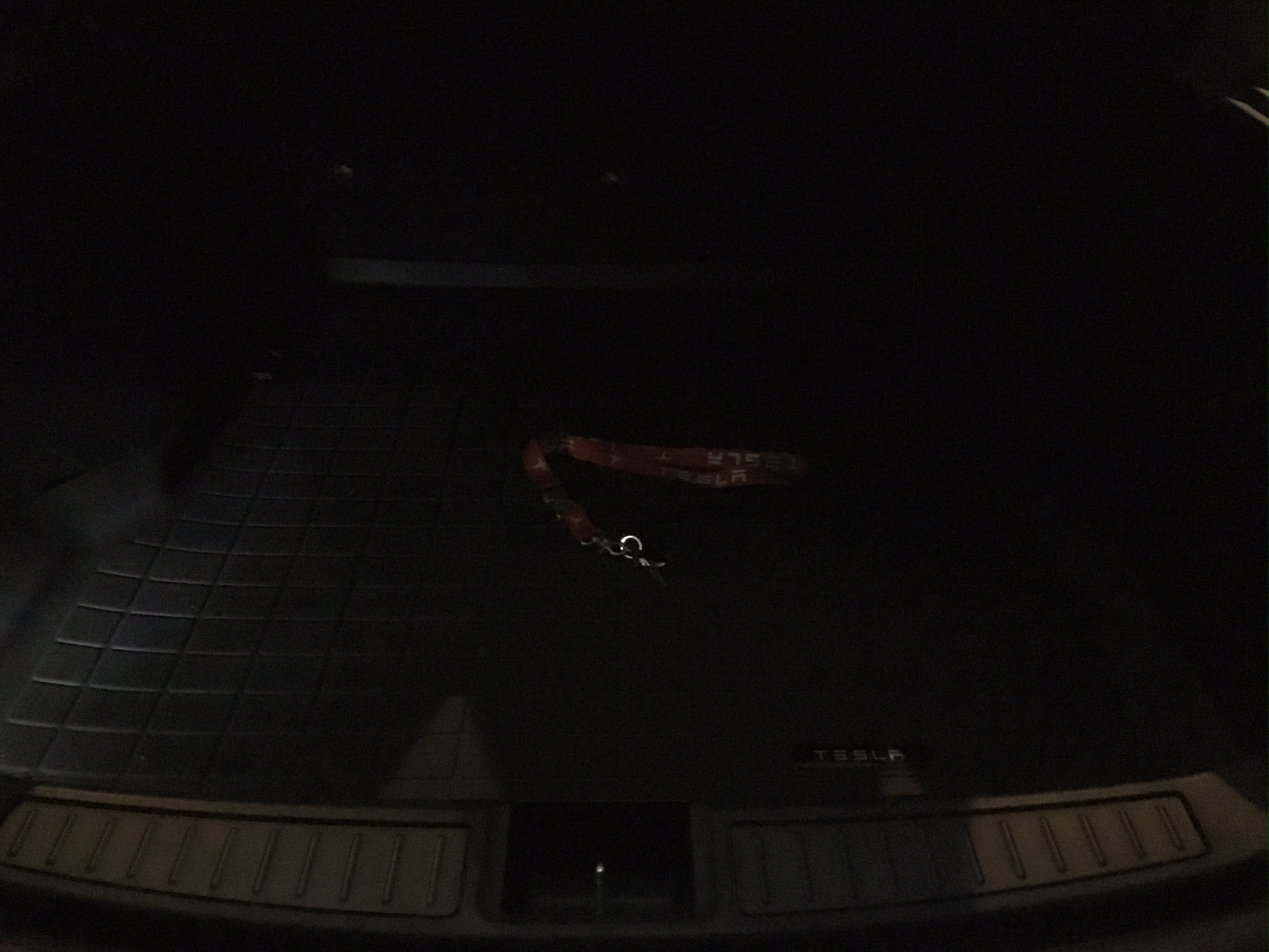

Trunk (før) - min ene pære virkede ikke, så derfor lyser kun den ene
Trunk efter (1 pære skiftet)
Trunk (begge pærer skiftet):

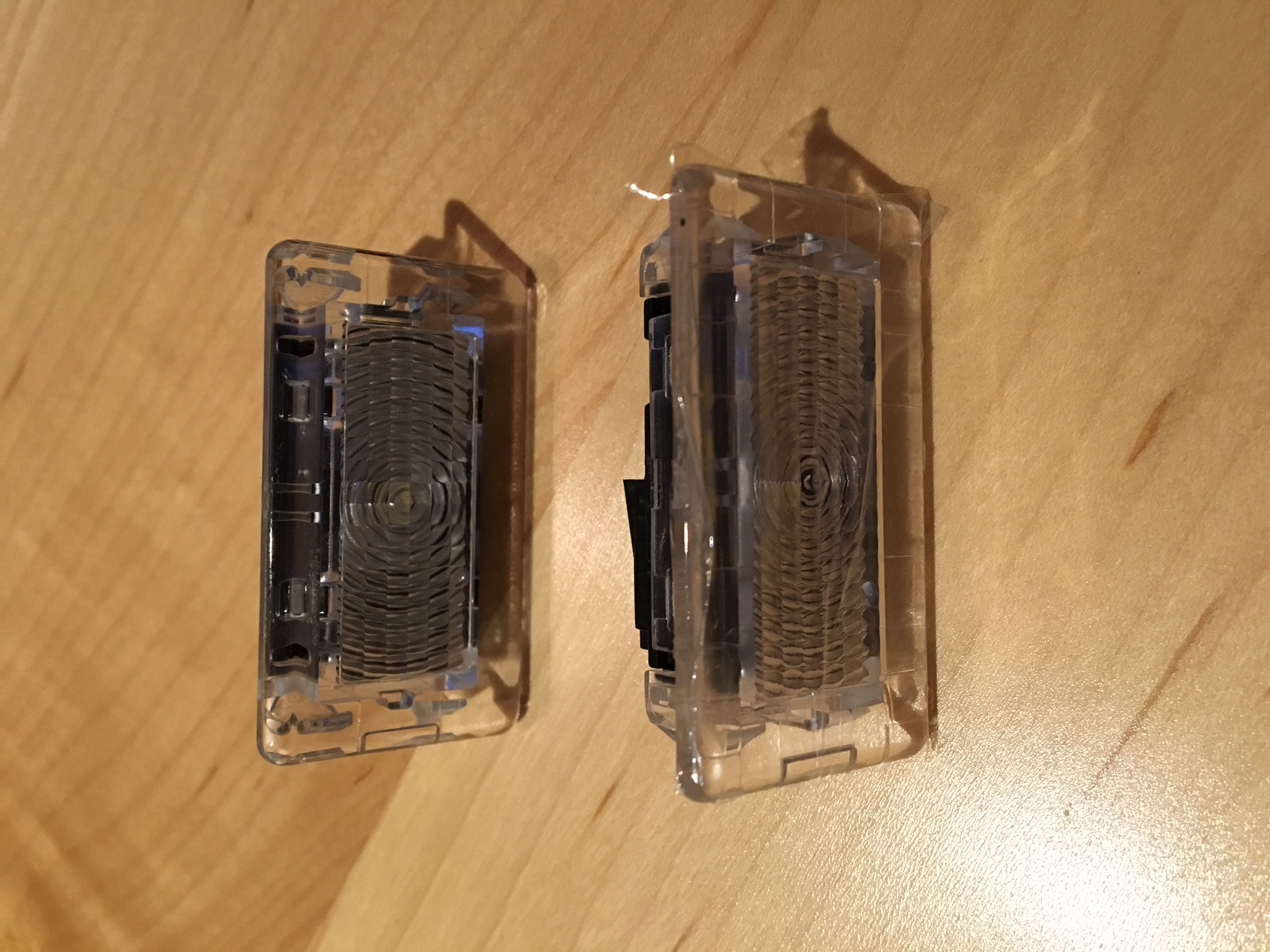

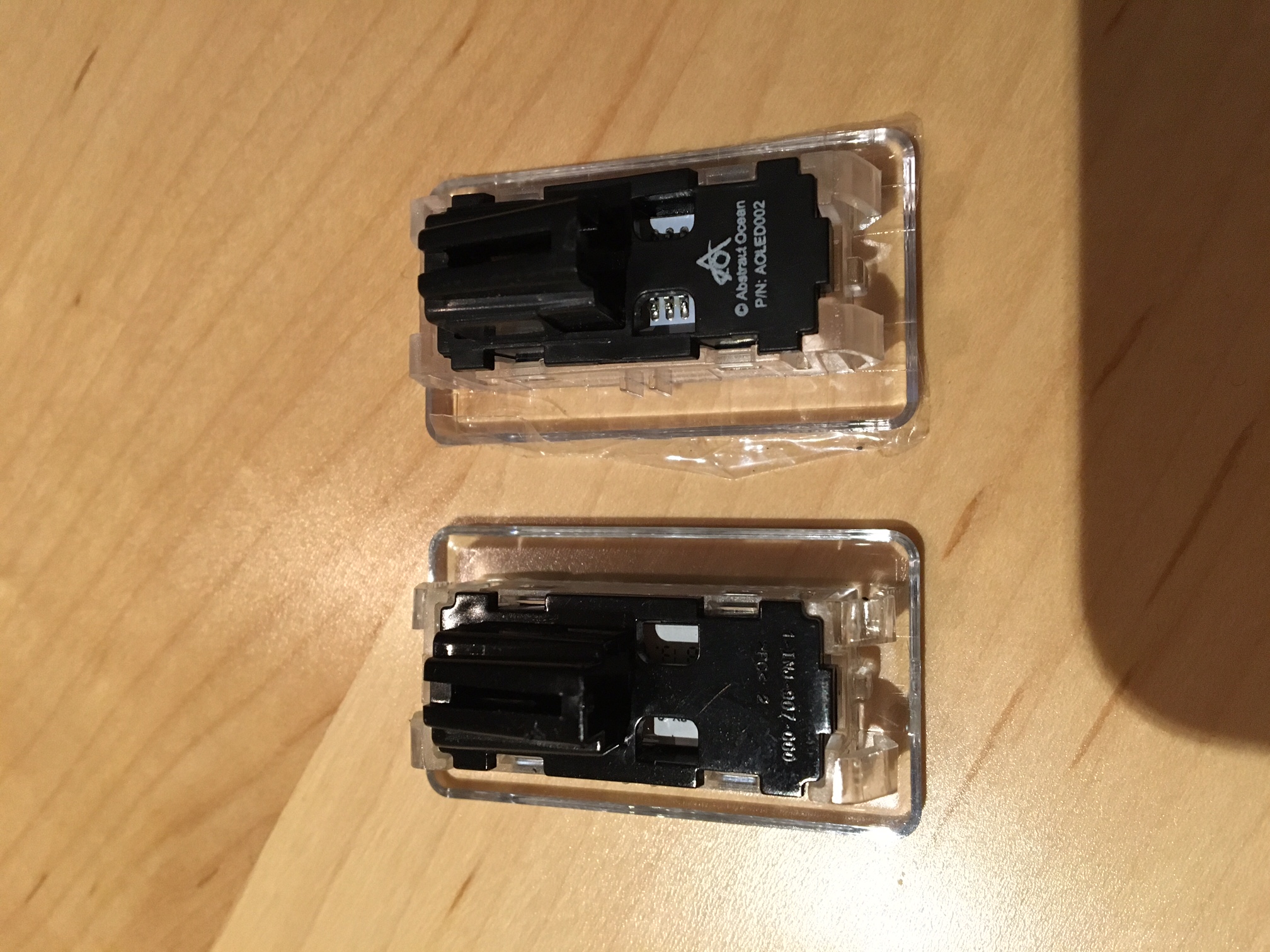

Det er både "lygtehus" og pære. Set udefra er de fuldstændig magen til de originale - det er kun det lille hvide Abstract Ocean logo der gør at man kan se forskel - der også derfor udskiftningen tager 30 sek. pr. pære:
Bagside:
Forside:
