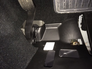

Er der nogen der ved hvordan man får LED'en nede bag pedalerne ud? Jeg har prøvet med vold og magt med en lille skruetrækker, men den sitter fast! Jeg vil gerne have fat i ledningen bagved for at stjæle lidt strøm til en LED-bane under midterskærmen til lys nedad dér.
Var der forresten ikke en der havde lavet (?) et Y-stik til en ekstra LED, så man ikke skal klippe i ledningen? Nogen der har et link...?
/Jakob :-)
KimT Dec 17 '15
Vinse (som også har lavet lys-guiden) skrev : "ja de sidder rigtig godt fast. Der er et hak i siden hvor en skruetrækker kan komme ind, men du kommer til at skulle tage godt ved den. Jeg vil anbefale at du bruger skruetrækkeren til at hæve den lidt men derefter stikker noget plastik eller træ ind til at vippe den hele vejen. Jeg brugte et plastik cykel-dækjern og det fungere godt"
Men som skrevet er det heller ikke lykkedes mig at få dem løs endnu-

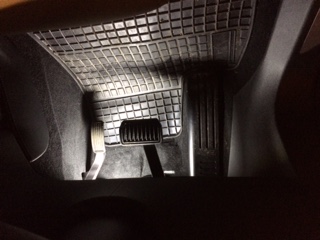

Så fik jeg skiftet lys ved pedalerne til en kratigere LED. Som skrevet sidder de rigtig godt fast, men fandt ud af at de popper ud hvis man bruger "løftestangsprincippet" vha rn tynd pind/skruetrækker man ligger under når man prøver at poppe dem ud. Så nu har jeg kraftiger lys ved benene. Det er dem her jeg har brugt : http://www.ebay.de/itm/271883244903
jeg er nysgerrig; hvad manglede du af lys ved fødderne i forhold til det der var der - hvad oplever du at have fået ud af øvelsen?
Jeg har lige været ude og kigge og jeg synes der er rigtig fint lys ved alle 4 fodbrønde og under dørene?
(Eneste anke jeg har på lys er i frunk og trunk - der er de meget svage)
vh, Erik
KimT Dec 19 '15
Hele øvelsen startede fordi jeg ikke har premium interiør pakke og derfor ikke lys i bagerum (kun klap), og ikke under bagdøre og under sæderne. Men det er der nu, og samtidig er der kommet bedre lys ved fødderne nu. Jeg har rodet efter en telefon en mørk aften som jeg ikke kunne finde......
