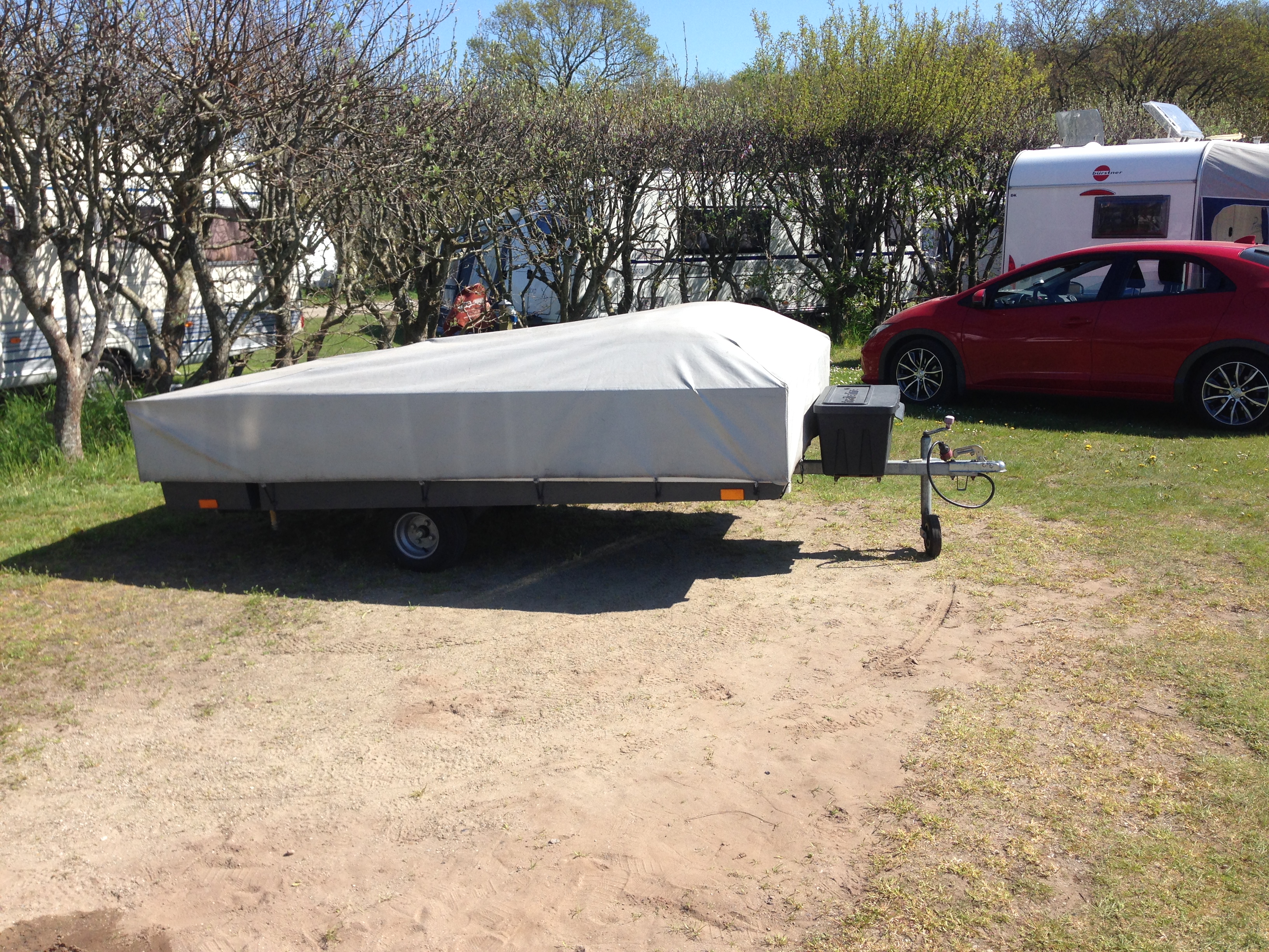

@Jens2: Jeg har kørt en del kalibrerings-ture med min Combi-camp, og jeg har noget lavere tal.
95km/t: ca. 200-205 wh/km
90km/t: ca. 190-200 wh/km
90 km/t med fartpilot på "1" bagved lastbil: ca. 180 wh/km
Der er en kæmpe forskel på høj trailer og lav trailer, men ikke væsentligt forskel på om der er noget i den eller ej....
En lille forskel mellem boogie hjul og enkelt hjul sæt.
Fed græshøvl(?) i øvrigt :)
combicamp, pakket mhp. aerodynamisk optimering.
