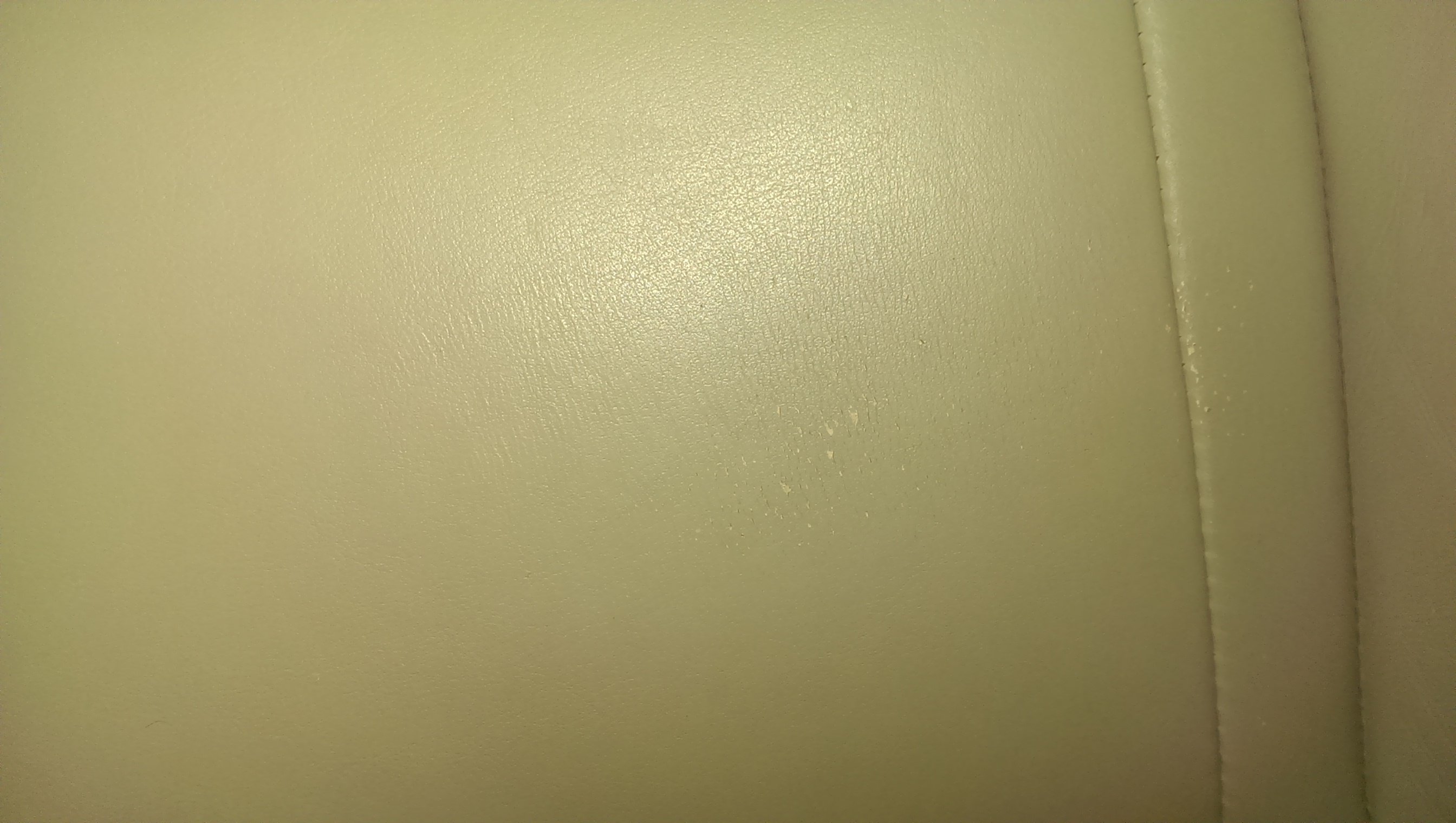

P85DK Jan 16 '16
Sådan her ser mit rygstykke på føresædet ud. Har ingen idé om hvordan det er kommet, da det er midt på ryggen uden specielt meget påvirkning. Tesla har bestilt nyt rygstykke hjem som skiftes midt marts.
