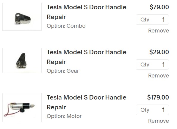

I mit Model S gen.3 håndtag højre fordør er tandhjulet (drive gear) på motorakslen revnet og glider derfor på akslen. Er der nogen der har købt og skiftet tandhjul? Kan det monteres på aksel uden at varme det?
P85DK Oct 7 '23
msTes
msTes Oct 8 '23
Tak for svar. Det er dog ikke paddle gear, men drive gear, der er knækket.
ReelDeal har disse komponenter, hvor "option: Gear" bør være den rigtige trods forkert billede. Kan dog ikke finde ud af om tandhjulet kan presses på akslen uden opvarmning eller andet specialværktøj. Nogen der har erfaring?
Tesla DK vil kun sælge et komplet håndtag...
