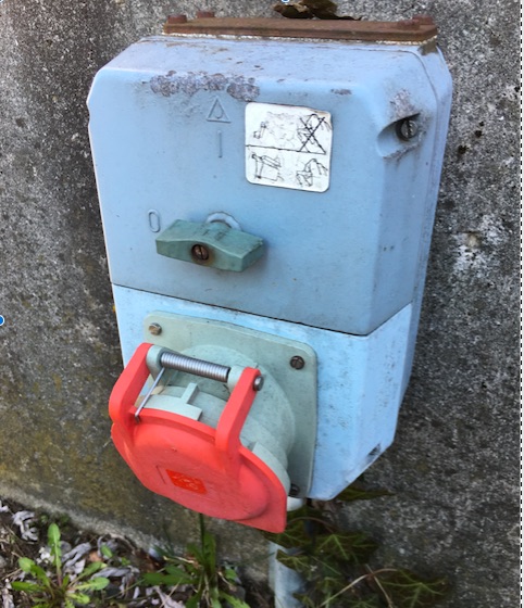

Dette er det eneste stik uden for på min arbejdsplads. Jeg har aldrig set det før. Ved nogle af de kyndige folk på forummet, om der kan laves en adapter, så jeg kan lade min TMS? Jeg ved ikke, hvad strømstyrken er.
Tak for gode råd og henvisninger.

Mit gæt er at det er 63A CEE stik. Hvis det er det så kan jeg godt lave en adapter

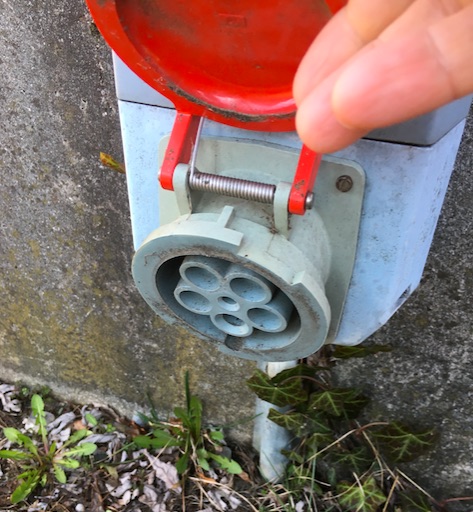

Er der ikke trykt/præget/støbt noget tekst i låget?
Hvad er maks diameteren inde i hullet,  hvor stikket skal sættes i?
Hvis det er 64 amperes stik, vil jeg på det kraftigste advare mod at lave en stik/kabel/stik adaptor, uden at der også er en sikringsgruppe i.

Teslafreak, det lyder kanon - ville det da være den her? "400V 63A CEE stik til 400V 16A CEE Rødt stik. 350 kr. (Ikke med i pakken)" Hvad siger du til DeaconWPs kommentar? Er alternativet sådan en sag her?
