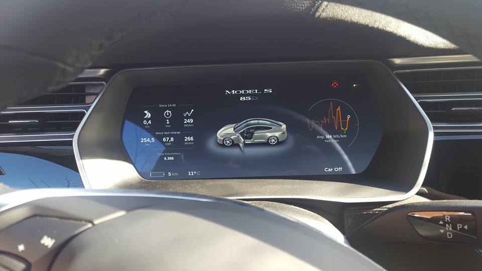

 hvad så når i køre fra 100% til 0% der får jeg kun 67,8 ud af batteri er det os normalet?
Kiefer Apr 11 '16
bager34: Du har stadig 5km tilbage, det er ca. 1,5kWh.
Derudover har du en 20-25km du ikke kan se. Det er yderligere en 4-5kWh, Så er du ved at være et stykke over de 72kWh.
Som andre har skrevet på udenlandkse Tesla fora, så er der sikkert ikke mere end 80kWh i en 85'er og 85kWh i en 90'er. Hvoraf de 3-5kWh er reserveret så du ikke ødelægger batteriet og 3-5kWh er sikkert reserveret til "nødtank", så der er 72kWh brugbare. Og hvis du så kører den 100% flad kan du sikkert godt oplade ned med 76-77kWh som Mugge skriver.

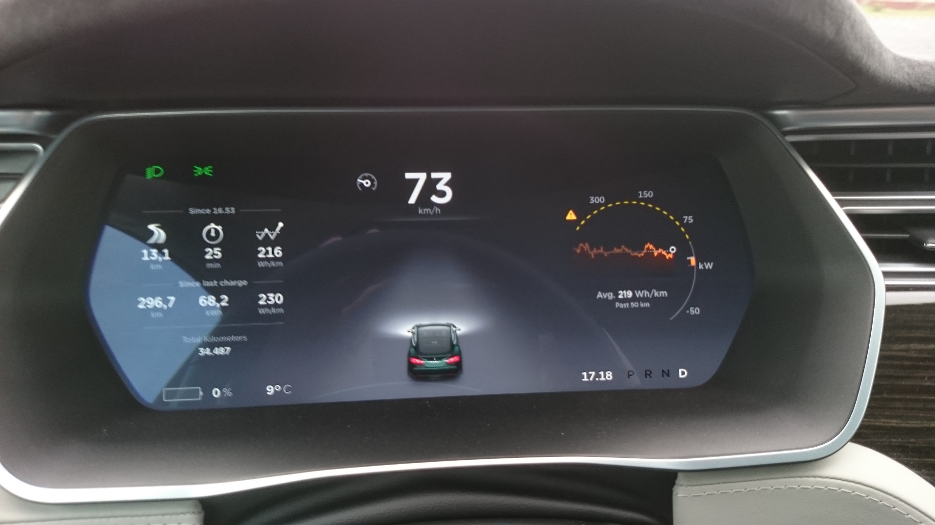

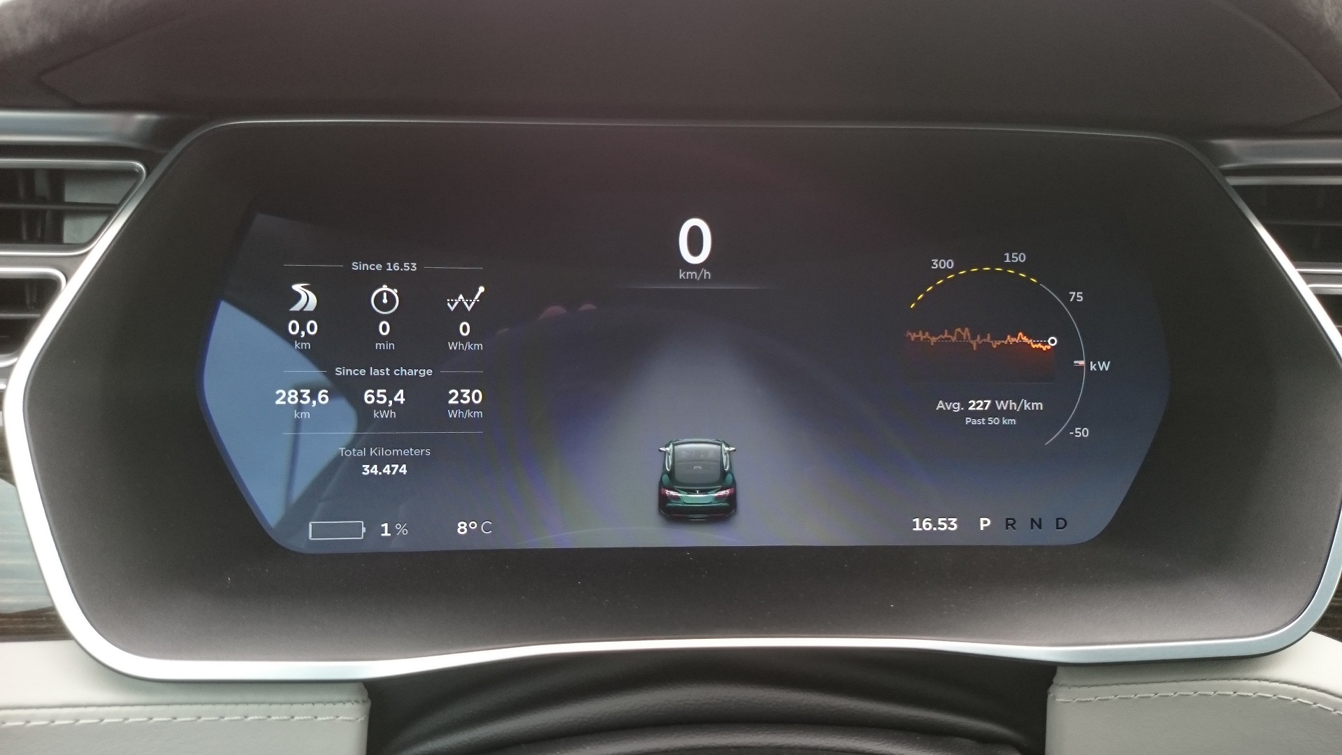

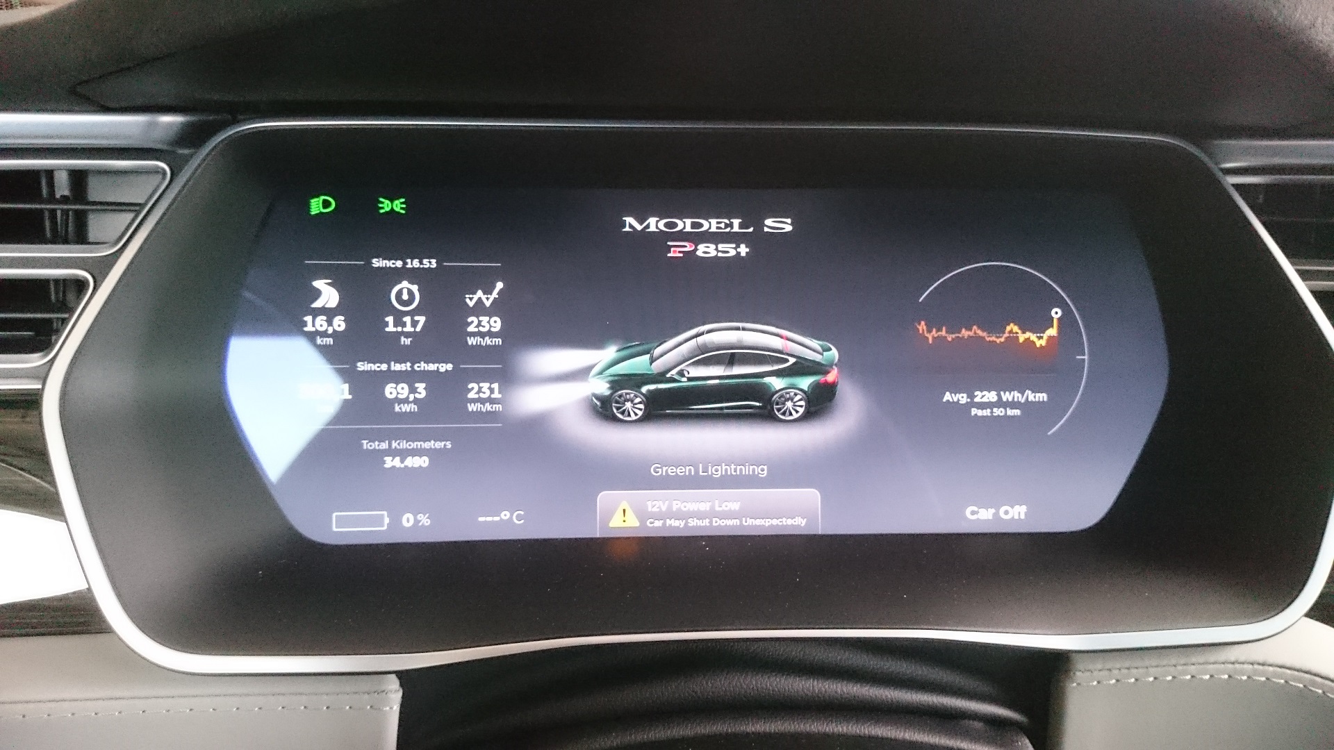

@Dieselosaurus - i respons til ovenstående.Til tråd starter, der er også her tale om et 85 batteri dog RWD
Bilen ladet til 100% søndag, kørt tør idag. Motorvej hjem 200km og 4 ture til og fra arbejde.
65.4kWh senere 0% (Regenerede til 1% da jeg stoppede bilen).
kørte 16km og lod bilen stå med aircon 30min.
Træk på 2.7A (på ca. 350V dvs. ca. 1kW effekt)
kørte 500m og så var det slut. 69.3kWh
Det er en 4kWh buffer på 0%.
Læg mærke til første og sidste billede (fra 216 til 239Wh/km) at Heater forbrug tæller med i trip app, da bilen stod i Neutral med parkeringsbremsen trukket.
Se den stiplede linje der falder fra 100kW til 40kW effekt efter 13km. Så der 1kWh tilbage.

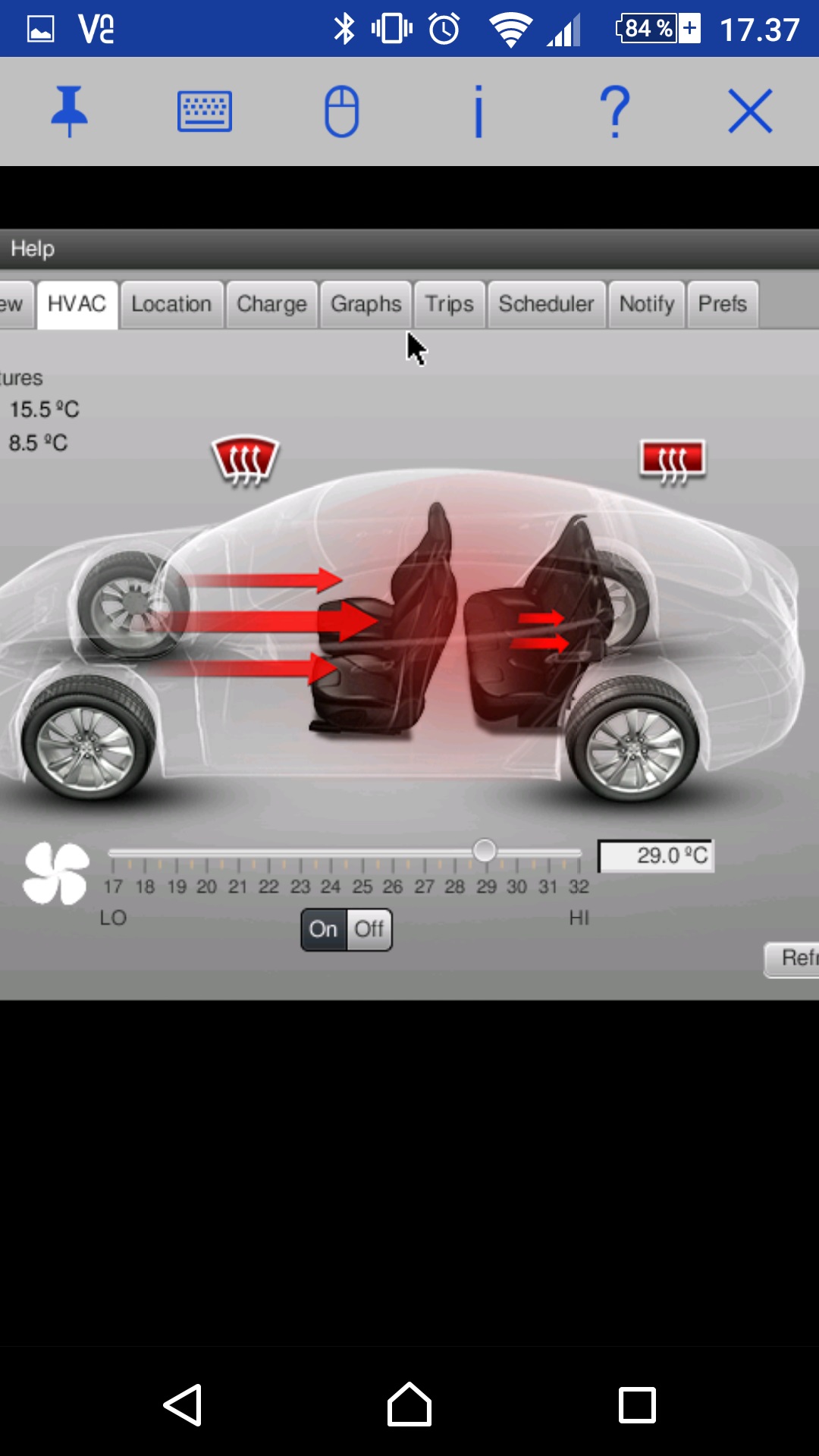

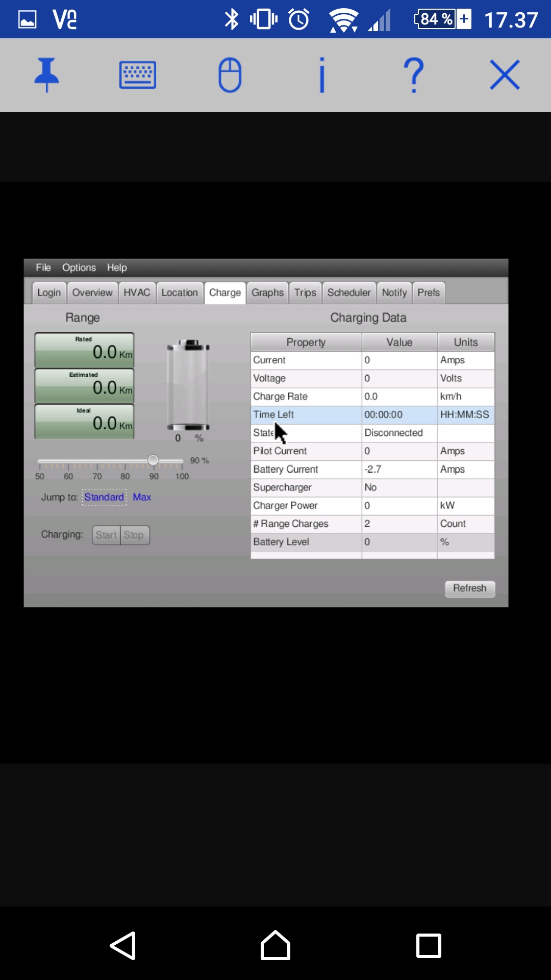

Zyp
Zyp Apr 13 '16
Hvilken app er det på billerne?
RobertJ
RobertJ Apr 13 '16
@Zyp - der er for nyligt lagt en guide ud på TMC Wiki til brug af VisibleTesla sammen med Amazon Web Services. VisibleTesla kræver en webserver. AWS tilbyder en gratis Ubuntu server i 12 måneder. Det tog en times tid at sætte op.
VT er god ift. sheduling af ladning kabineforvarmning osv.
Til Graphing og Logning af historiske data er VT mindre anvendeligt.
VT har en 'Vampire drain' visning, denne fungere dog ikke i denne løsning. Ser ud til at være et problem med VNC løsningen man bruger som tilgang til sin webbox. Man kan ikke lukke vinduet ned. Det kræver en genstart af hele websystemet at komme ud af vampire drain vinduet.
