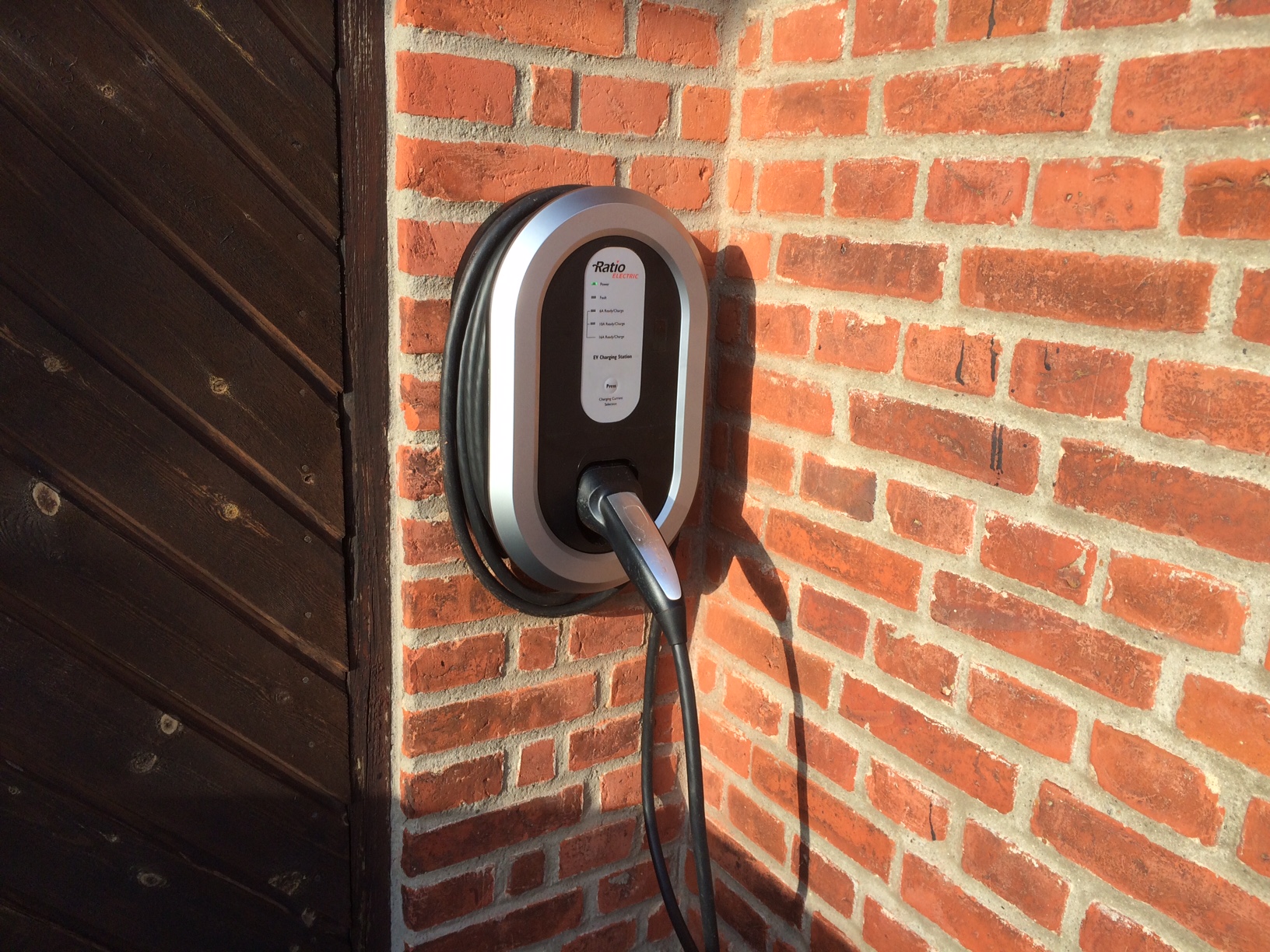

Er der mon nogen der har en sådan lader hængende hjemme?
Jeg kan ikke rigtigt få det til at spille.
Jeg vil gerne vide hvornår i processen man kan vælge ladestrømstyrke, er det inden man kobler sig på bilen eller er det efter bilen og lader har lavet "Hand shake" hvor de anerkender at de begge vil acceptere hinanden?
Jeg har måske en underlig stikkonfiguration som laderen ikke kan lide.
Har også prøvet flere løsninger 680ohm modstanden uden held.
T3S7A Apr 13 '16
Du kan efter du har sat den til bilen, skifte rundt på strømstyrken i nogle sek. Der efter er den låst.

Har en sådan lader. Den virkede ikke til at starte med (kunne ikke skifte styrke), men det viste sig, at ham der havde monteret den ved montering havde afbrudt et stik ved en fejl, så der var ikke forbindelse til knapperne. Da det var fikset virkede den upåklageligt. Ved ikke om det kan være samme problem?
