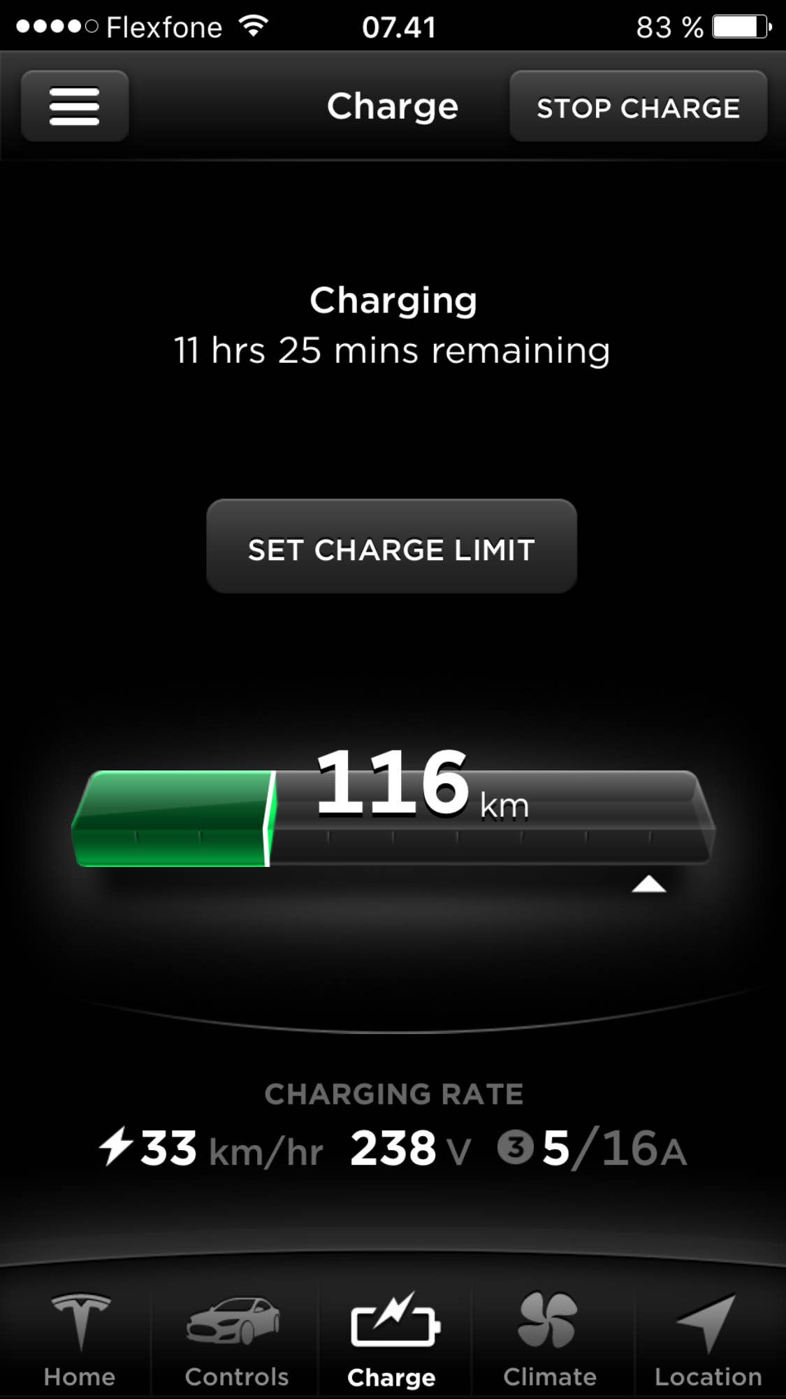

Hej. Har lidt udfordringer med opladning i dag. Noget der kan se hvad der er galt?

Der er måske gået 2 faser. Den må have ladet ok i starten, siden du har et snit på 33km/t.
Eller den er stillet til maks 5 ampere i bilen efter noget tid?

Når den lader med 33 kmt, så vil jeg gætte på at den lader med 5 A på alle tre faser.
Er den sat til et almindeligt husholdningsstik, evt. langt fra eltavlen? Hvis den er, så kan det være at den har registreret så meget tab i kablet at den selv har skruet ned til 5 A.
Start med at checke at den ikke er sat til 5 Amp på bilens ladeskærm (tryk på lynet øverst den store skærm).
Hvis det ikke gør nogen forskel, så prøv om du kan flytte den til en anden stikkontakt - og husk at du skal hive begge ender af Tesla-ladekablet ud af stikkontakt / bil før den nulstiller.

Bianco: 5 ampere på 3 faser, kan aldrig give 33km/t. Så vil 16A på 3 faser jo give 3 gange så meget, og det passer jo ikke. Så den må have ladet hurtigere på et tidspunk.

Den er sat til et almindeligt rødt kraftstik. Tidligere har jeg ladet med ca. 50 km/t fra denne installation. I bilen står den til 16 amp. Lige nu lader den med 10-11 amp. men stadigvæk kun 33 km/t.... Har taget begge ender af Teslakablet og forsøgt tilslutning igen. Kan det være kablet der er blevet dårligt?

Du har mistet 1 fase. Det kan være i din el installation, i ladekablet, eller i bilen.
Prøv at lade på et andet rødt cee stik. - Hvis stadig det samme, så prøv at lade på et andet kabel. Evt type 2 - type 2 kabel. Eller på en ladestander med fast type 2 kabel.
