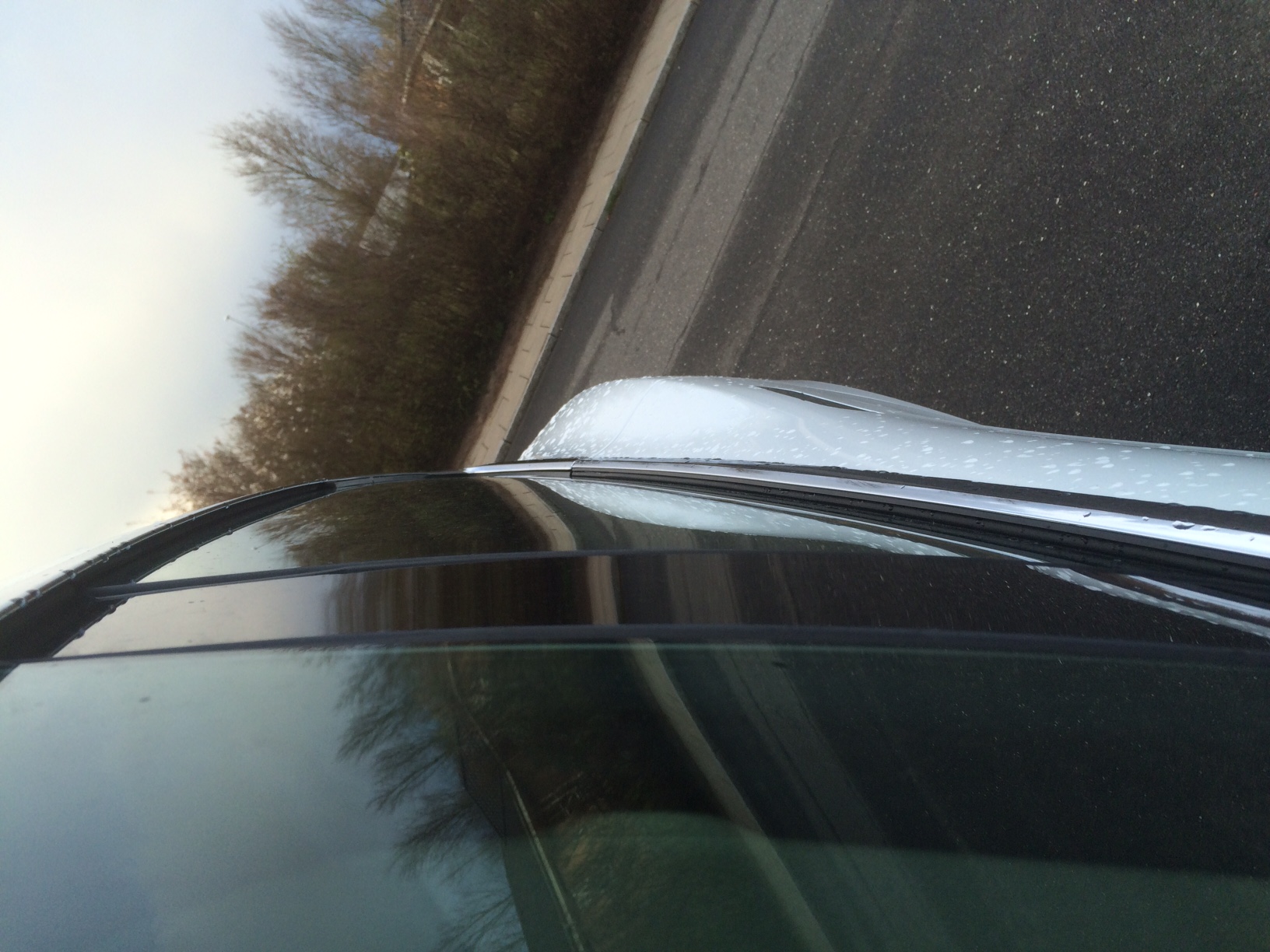

KimT Apr 24 '16
Sådan ser min ud efter de har justeret på vinduerne

KimT Apr 24 '16
Det er kun i toppen der er lidt forskel. Gummilisten buer lidt længere ud, men ellers vil jeg mene at B stolpen og vinduerne skal flugte 100%
PS jeg kan se at på passagersiden er der en forskel på 1-2mm, men ikke på føresiden.

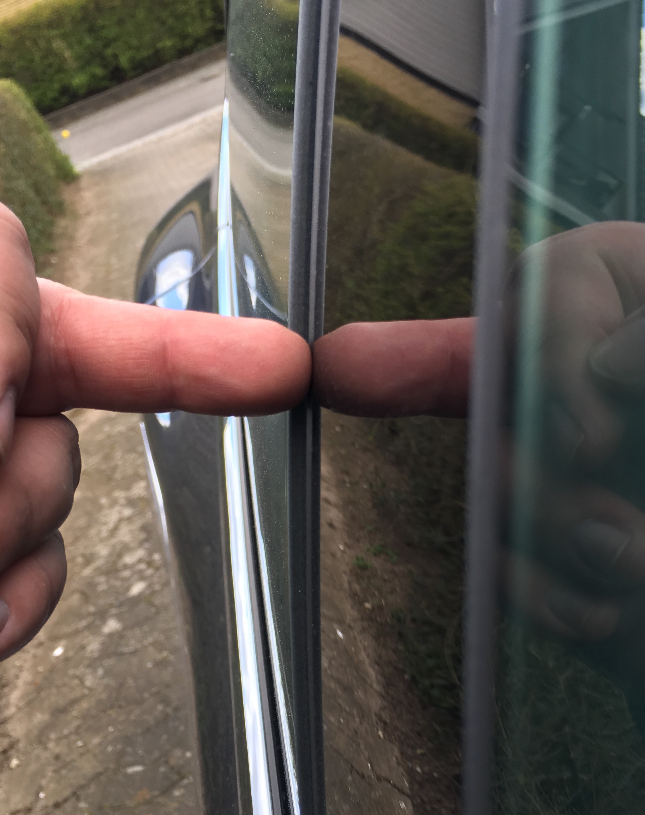

Klaus_ Apr 24 '16
Så tæt er mine bagruder slet ikke. Fordøren ser ud til at gå ret plan med den sorte stolpe (måske et par milimeter stikker den ud), men bagdørerne er noget mere. Det er svært lige at fotografere, men her hvor jeg har fingeren presset ind mod B-stolpen, kan man godt se at ruden stikker noget længere ud:
