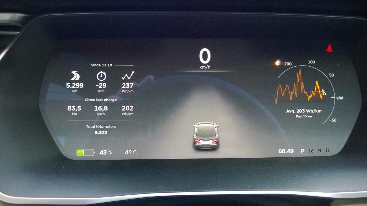

Torsdag før Bede-ferien ladede jeg min 70D til 86%, brugte 9kWh på 52 km kørsel og parkerede med 73% på måleren.
Tur: 98 - 10.97 km - 2.30 kWh - 209.89 Wh/km - 41.52 km/h
Tur: 97 - 40.61 km - 7.65 kWh - 188.37 Wh/km - 73.28 km/h
Dernæst stod bilen ubrugt til mandag morgen, hvor den kun viser 53% ved start!
Så 20% lig 14kWh er forsvundet ved stilstanden! Og det er ganske vist, her nu ankommet til arbejde (med yderligere 32 km brugt) er beholdning blot 43% og totalt kørsels  forbrug  16,9kWh. De viste talbekræfter at bilen har brugt 70kWh x (86% -43%) = 30kWh og med kun 16,8kWh til kørsel. Så der er brugt 13-14kWh på tre dages stilstand!
Jeg bemærkede her mandag morgen, da jeg ville tænde kabinevarmen fra min telefon, at varmen tilsyneladende allerede var tændt og kabinetemperatur var 18,3C!
Kender nogen til en log jeg kan uddrage fra bilen til at se, hvad der har været af forbrug?
mvh
jens
