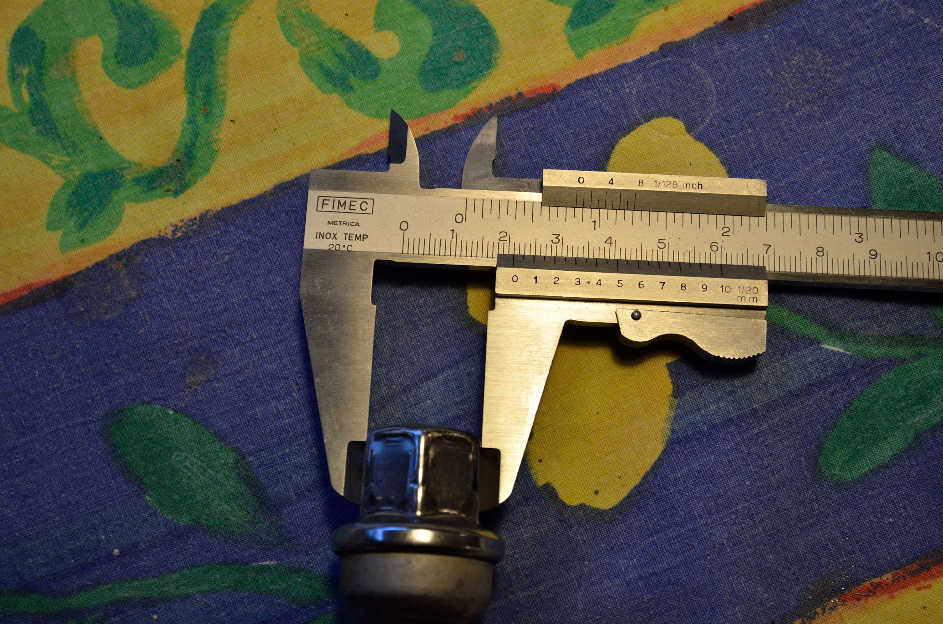

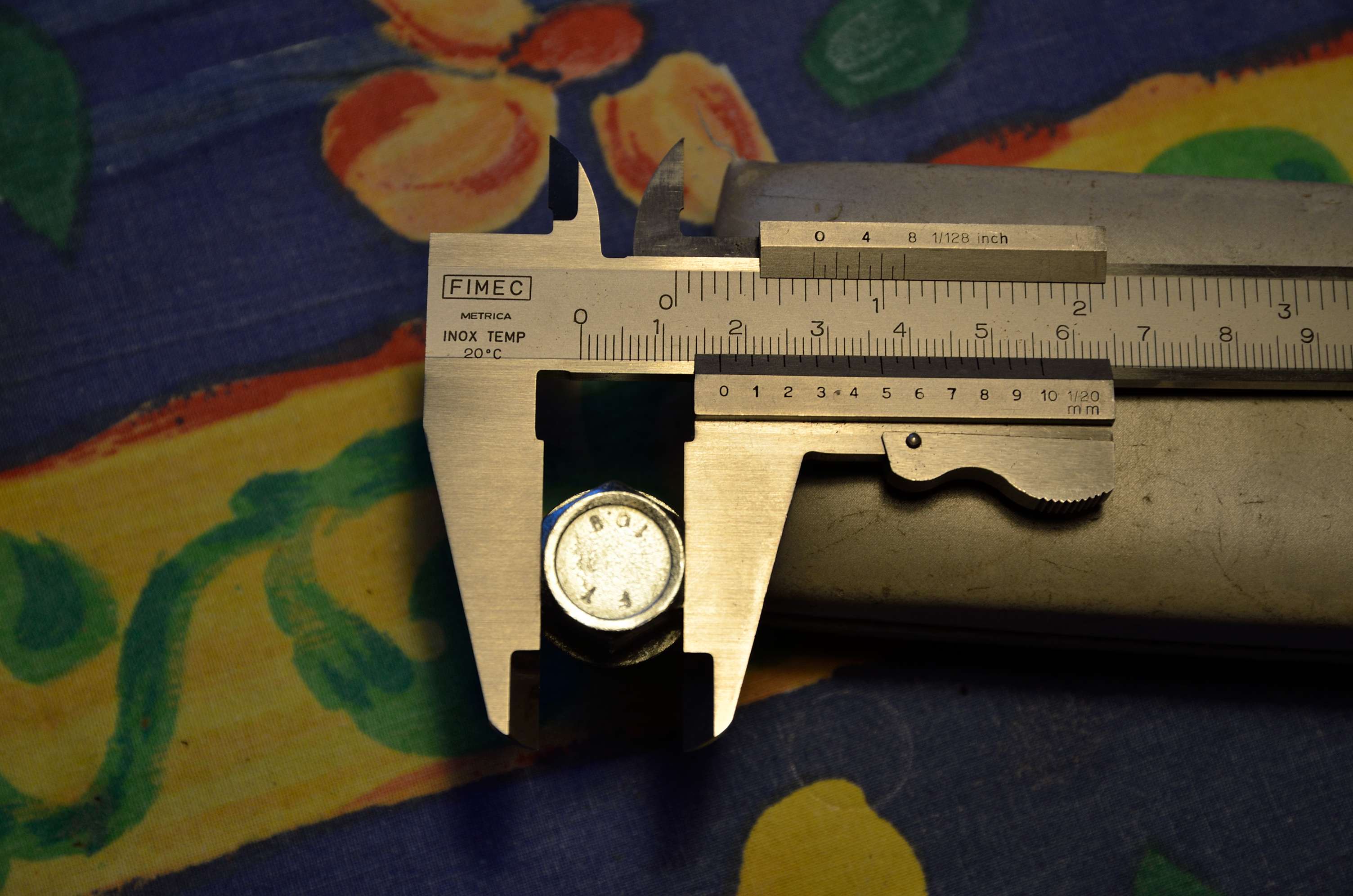

Var forbi Biltema Glostrup og købte toppen. Men den har ikke en chance for at komme på mine møtrikker:-( Bevæbnet med en 21mm top og den lange moment nøgle, tog jeg en rigtig pæn møtrik ind og fotograferede og målte den. Billeder vedlagt.
Kort fortalt er det absolutte mindstemål 20,85 mm og mindste flade til flademål 21,10 mm, målt ca 1/3 nede på møtrikken. Længere nede er diameter større, så lidt koniske. Den mere vold'ede møtrik fra i sommers målte 21,35 mm flade til flade midt på. Som reference har jeg en totalt ubrugt VW bolt på 17 mm, som måler 16,80-16,90. Mine Peugeot bolte på 19 mm måler 18,87 mm. Jeg syntes 20,85-21,15 mm antyder en 21 mm møtrik!

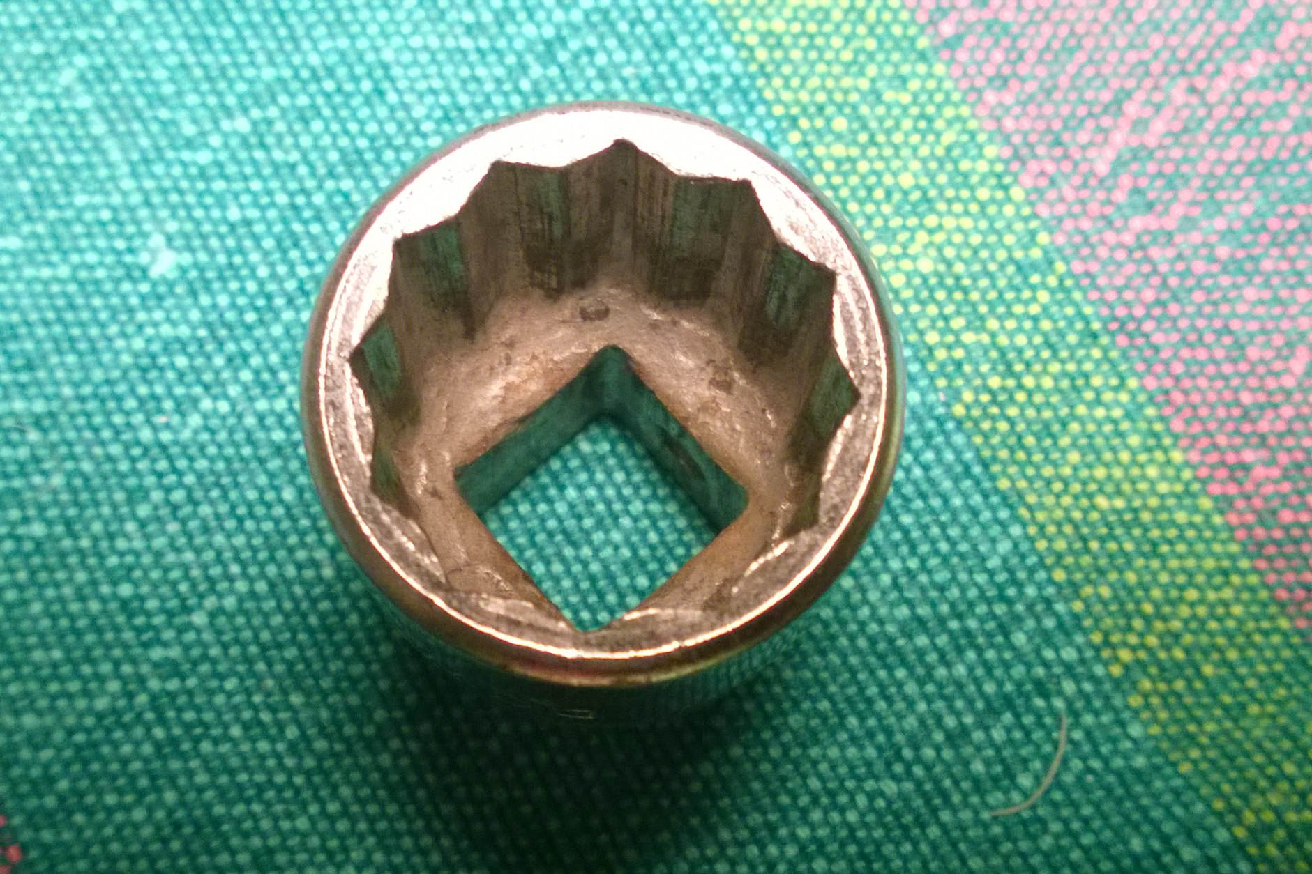

13/16" toppen, som har flade til flademål på 20,63mm kan slet ikke gå på. Men møtrikken overflade er så blød at man godt kan banke den ned til hvad billedet viser, men så får man skaden som ses på det efterfølgende billede. Jeg kan dog ikke udelukke at lidt tidlig vold med en 13/16 havde forårsaget mindre mål.Det er Tesla (Vallensbæk) der monterede mine vinterhjul og et lokalt dækcenter der har skiftet til sommerhjul. Mit dækcenter prøvede faktisk først en top, men skiftede til en anden..
Min Tesla S skulle egentlig have været til Schweiz, måske har Tesla givet den ekstra forkromning for at få den til at nærme sig metriske mål:-(:-) .

Mon ikke at vi efter din grundige gennemgang kan konkludere at Teslas standardhjulmøtrikker er bløde, og lidt koniske (fejl). Det rigtigste valg af top må være 21 mm - medmindre man har fået nogle specielt små hjulmøtrikker.
Jeg har været i værkstedet og målt på mange møtrikker og toppe og møtrikkerne har alle et mål på X mm +0/-0,2 mm og toppene X mm +0,3/+0,2. Krav til officielle tolerancer har jeg ikke lige kunnet finde.
