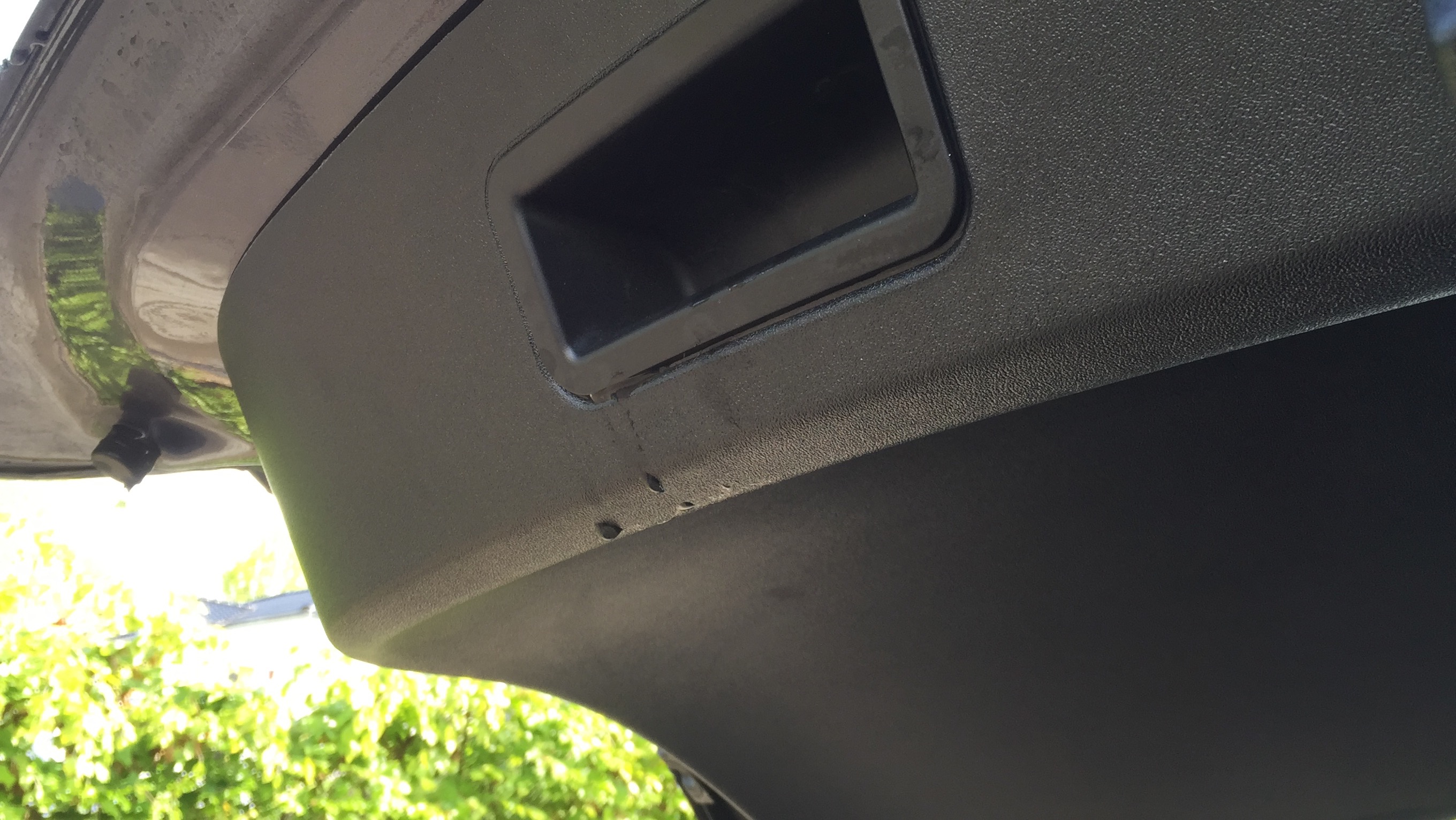

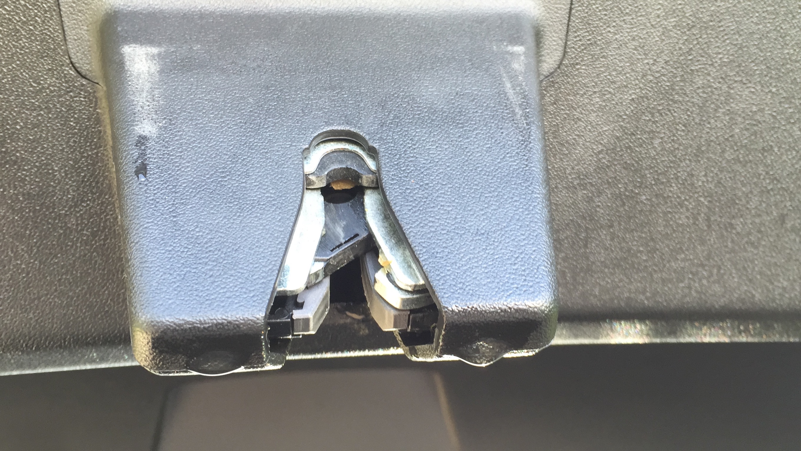

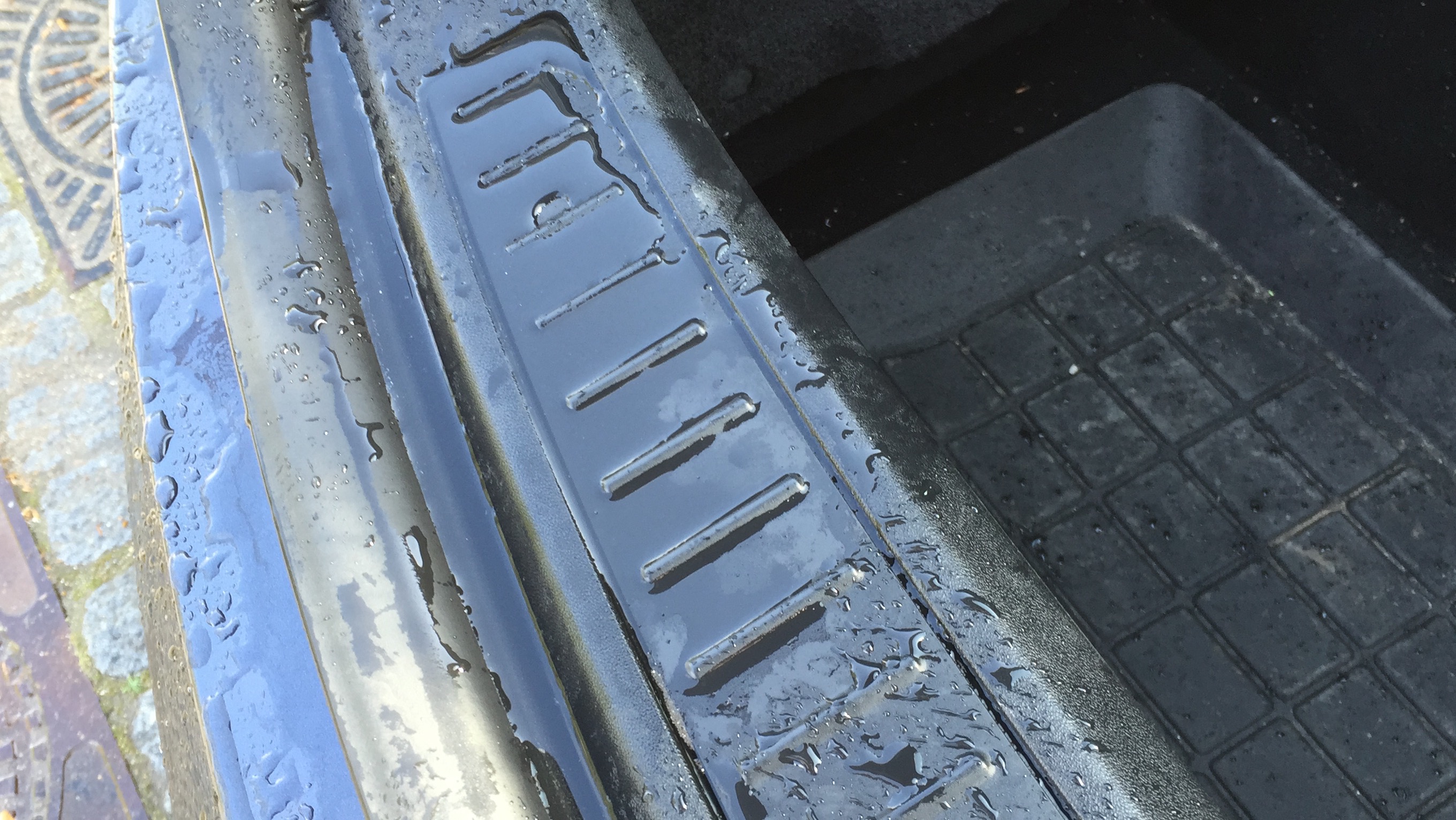

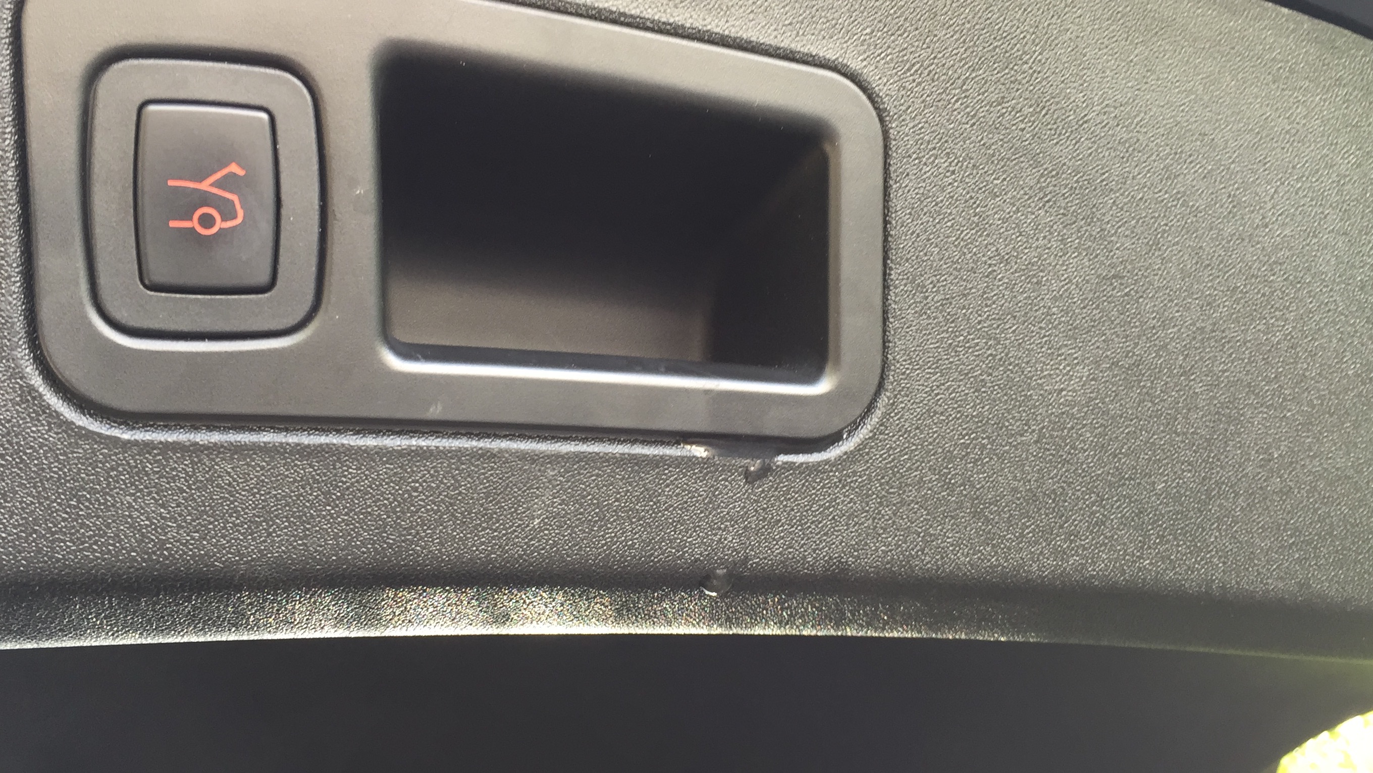

Jeg har lige åbnet min bagklap efter nattens regnvejr og så vælter det ud med vand fra begge indvendige håndtag nederst på bagklappen samt fra lukkemekanismen i midten. Bilen er fra jan 2015 og har ikke oplevet dette tidligere.
Hvordan kan det ske lige pludselig - og har I nogle forslag til hvad det kan være?
Kan det komme fra bilvask på en benzintank?
Andre der har oplevet det - og hvordan blev det afhjulpet?
Forummets indlæg er redigeret af Lars72 May 15 '16

Det er en utæthed ved lygterne - det skal ordnes hos Tesla - har selv samme problem. Giv mig et ring på fire nul 50 tre to 44.

Ja det er fra lygten. Jeg har også haft det samme. Har du ikke også vand i lygten?

Hos mig kom det ind i den store baglygte på bagagerumsklappen

Der sidder et par plastik propper mit på bagklappen - tag den ene af så kan vandet komme ud
