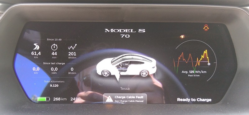

Blot til info, har Tesla her til aften bekræftet, at SuC i Middelfart ikke fungerer optimalt for tiden. Jeg oplevede i weekenden, at strømstyrken cyklede op og ned ved tilslutning og efter 20-30 sek. stabilisere sig ved reduceret kraft - til trods for, at jeg havde ladestanderparret for mig selv, bilen var varm og SoC 5-10 %. Godt 40 min. senere melder den så pludselig fejl. Tesla arbejder på problemet, og melder bilen 100 % ok.

Den ene af standerne har et dårligt stik - medmindre de har fikset det siden sidste uge.
Jeg fejlmeldte en af 2'er-standerne (tror jeg det var) ved mit sidste besøg. Forbindelsen i stikket er ikke for god, og man kunne se lidt af inderkablerne, det sorte ydergummi var trukket lidt tilbage. De vidste det godt da jeg ringede til dem.
Min bil lyste rødt ved første ladeforsøg men accepterede så at lade, også med reduceret styrke. Flyttede ligeledes til en anden stander.
/Jakob :-)
