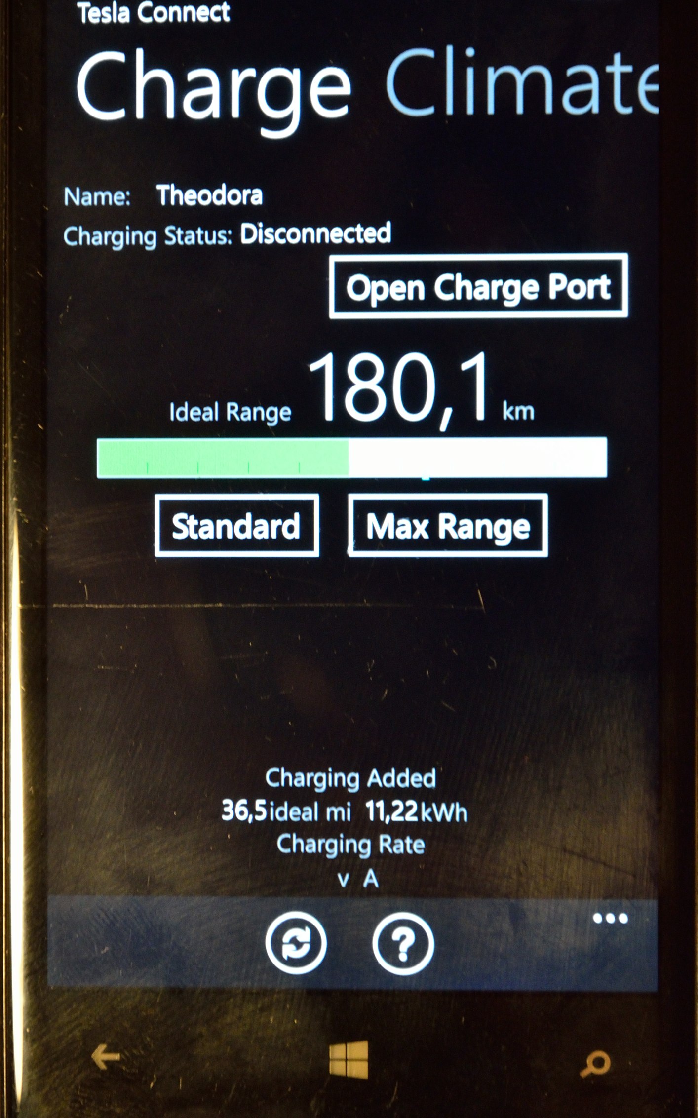

Hej MarkC
Jeg tror slet ikke du skal omregne, altså hvis du har en Smartphone med en Tesla App. Her kan man - indtil man starter ny opladning - se hvad den sidste opladning tilførte af km OG kWh:-)
Jeg vedlægger billede der viser at jeg sidst optog 11,22 kWh. Samme oplysning findes måske/sikkert på Tesla skærmen også.
mvh
jens

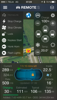

Men hvis du går ind under Controls -> Settings -> Language & Units og ændre Energy & Charging til Energy, så kan du få vist nedenstående billede når du lader. Her kan du se hvor mange kWh du har ladet (der står + 7kWh).
Men du kan også få vist dette tal hvis du f.eks bruger en App som Remote S, den viser altid dette tal. Ligegyldig om din bil viser % eller km
Der står "Added: 7,63 kWh"

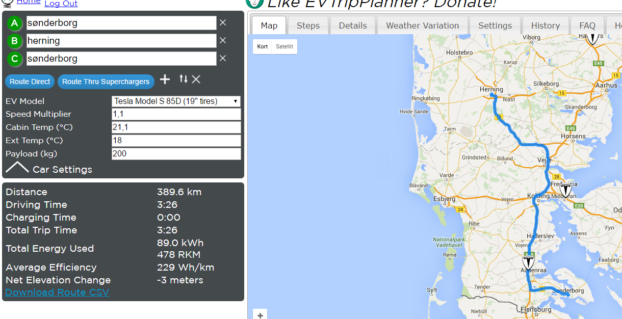

Jeg skal til Paul McCartney koncert i morgen. Det er en tur fra Sønderborg til Herning og retur uden opladning. Ca 400 km. Er det muligt eller bliver jeg til grin?
KimT Jun 26 '16
Rødekro - Silkeborg er ca 140km. Denne tur tager pt 40% på en 70d
VH
VH Jun 26 '16
Citat fra tintin
Jeg ville tage et stop i Rødekro, hvis jeg var dig.
Gustavsfar Jun 26 '16
Under ideelle forhold kan det godt lade sig gøre. De lover dog en del regn i morgen,  og det kan godt øge forbruget med 10-15%, så jeg ville også tage et 15 min ladestop i Rødekro hvis jeg var dig.
thvestergaard
thvestergaard Jun 26 '16
Lav en 100% opladning hjemmefra umiddelbart inden afgang og kør efter hastighedsgrænsen. Tag evt vej 41 fra Sønderborg. Spar 14km pr vej ved at køre via vej 176. Landevej sparer strøm i forhold til motorvej. Kør inden om Rødekro på vejen hjem og tryk lidt til sidst, hvis du har nok range. Du behøver ikke holde længe i Rødekro for at komme hjem, da batteriet er tomt og varmt. Hvis du har en 70'er skal du nok også indenom Rødekro på udturen.
tintin
tintin Jun 26 '16
Tak for svarene. Det bliver med stop ved Rødekro så. Nok både ud og hjem.
KimT Jun 26 '16
Hvis du lader til 100% hjemmefra kan du nok ikke få meget strøm ud af kablet i Rødekro - efter kun 30km
tintin
tintin Jun 26 '16
KimT. Det har du nok ret i. Min Tesla er en P85D og jeg drømmer lidt om at køre lidt fornuftigt til Herning uden stop i Rødekro og så se om jeg kan nå tilbage til Sønderborg uden opladning, vil være lidt sejt. Vi er tre voksne i bilen. Hvis det viser sig svært at nå Rødekro på hjemturen så må vi over Århus.
