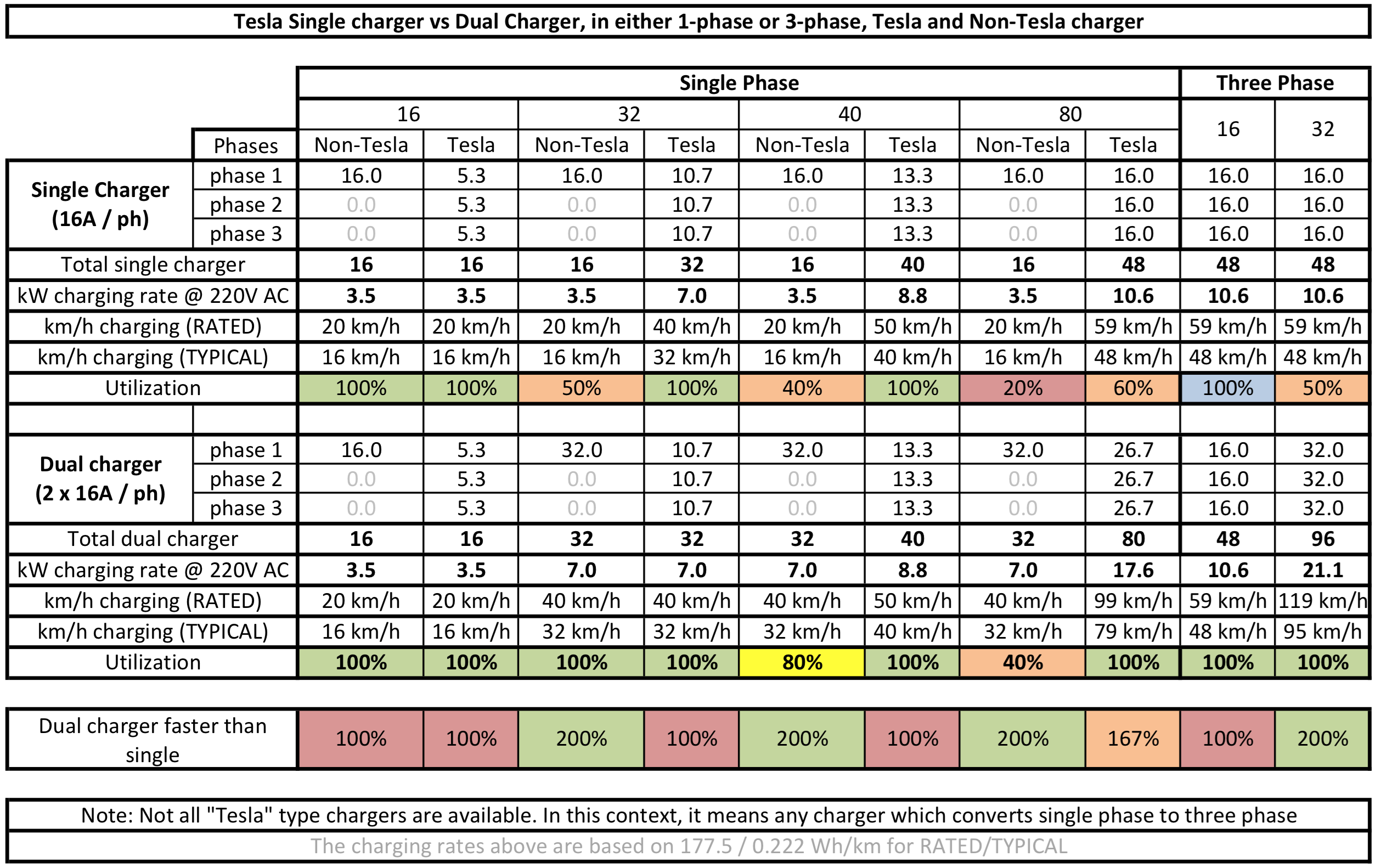

Mht enkelt- vs dobbelt lader, så vær opmærksom på at det IKKE kun er "11 kW eller 22 kW" der gælder, der er faktisk en begrænsning på 16A pr lader, pr fase. Det vil sige at man med dobbelt lader får 2 x 3 x 16A = 96A maks, mens man med en enkelt lader får 1 x 3 x 16A = 48A maks. I praksis er 11/22 kW ikke en fast grænse, det er ampere der er begrænset, så med en spænding mellem 210 og 240V AC kan man opleve ladeeffekt på enten under (ca 20kW) eller over (ca 23kW). For enkelt lader, halvdelen af disse værdier.
Dem der siger at de IKKE har brug for dobbelt lader bør dog tænke på at med en enkelt lader - hvis der kun er en fase, er man begrænset til 16A opladning. Dette er nok ikke så relevant i Danmark men der er en del 32A - 1 fase ladestationer i Hong Kong, og dem med enkelt lader bliver svært skuffede når de kun får ca 15 km/t men forventede at få ca 30 km/t.
Vi lavede den her tabel for at illustrere AC ladning af Model S (for Europa/Asien minus Japan):
