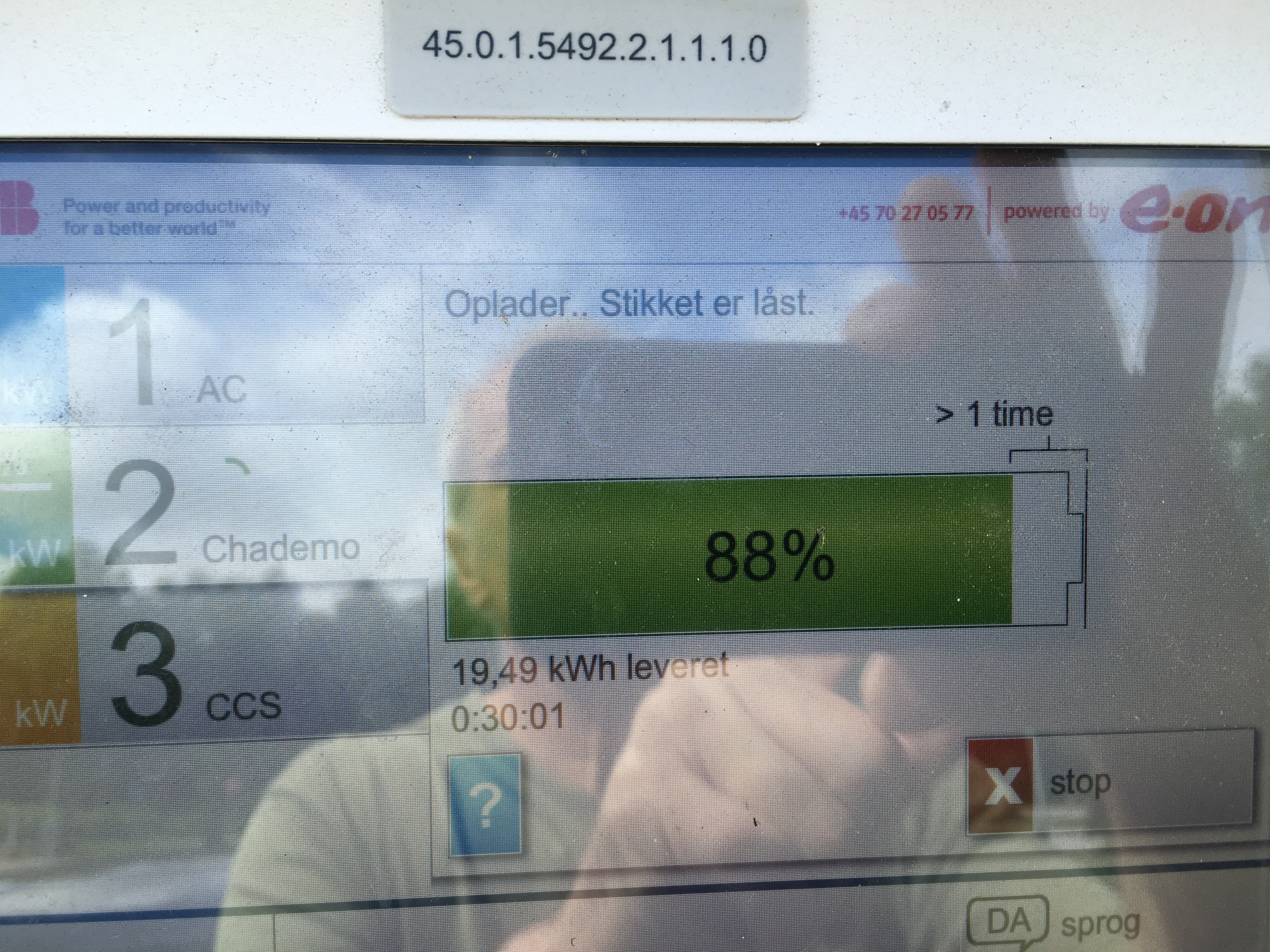

EON tilbyder gratis opladning på deres "hurtig" ladere med skærm og ikke de almindelige.
Jeg prøver og holder ligenu med type2 stik i maskinen og den lader kun med 46km i timen (min Tesla begrænser AMP til 16A selvom der er 62A??).
Gør jeg noget forkert - eller er EON hurtig charger ubrugelig med Tesla?

Foto og jeg kan ikke ændre de 16A (kun ned ad)

Du har kun en 11 KWh AC til DC omformer i din bil. Derfor får du ikke mere power selvom standeren kan levere mere.

For at kunne lade med mere end 16A skal du have en dobbelt lader (i nye biler High Power Charger opgradering) eller lade med DC. For at lade med DC andre steder end SUC skal du bruge en Chademo adapter.

Så hvis jeg køber en chademo adapter kan jeg lade hurtigt på eon oplader.
Hvor hurtigt er det så ift supercharger 90 pct?

Med ChaDeMo lader du med 44 kW. Så 4 gange normal hastighed. Helt til omkring 70 %. Så sættes ladehastigheden ned.
Så cirka 4 gange huftigere end hjemmeladning fra tom.

Ladet små 20 kwh på 30 min, det er da sådan set ok
