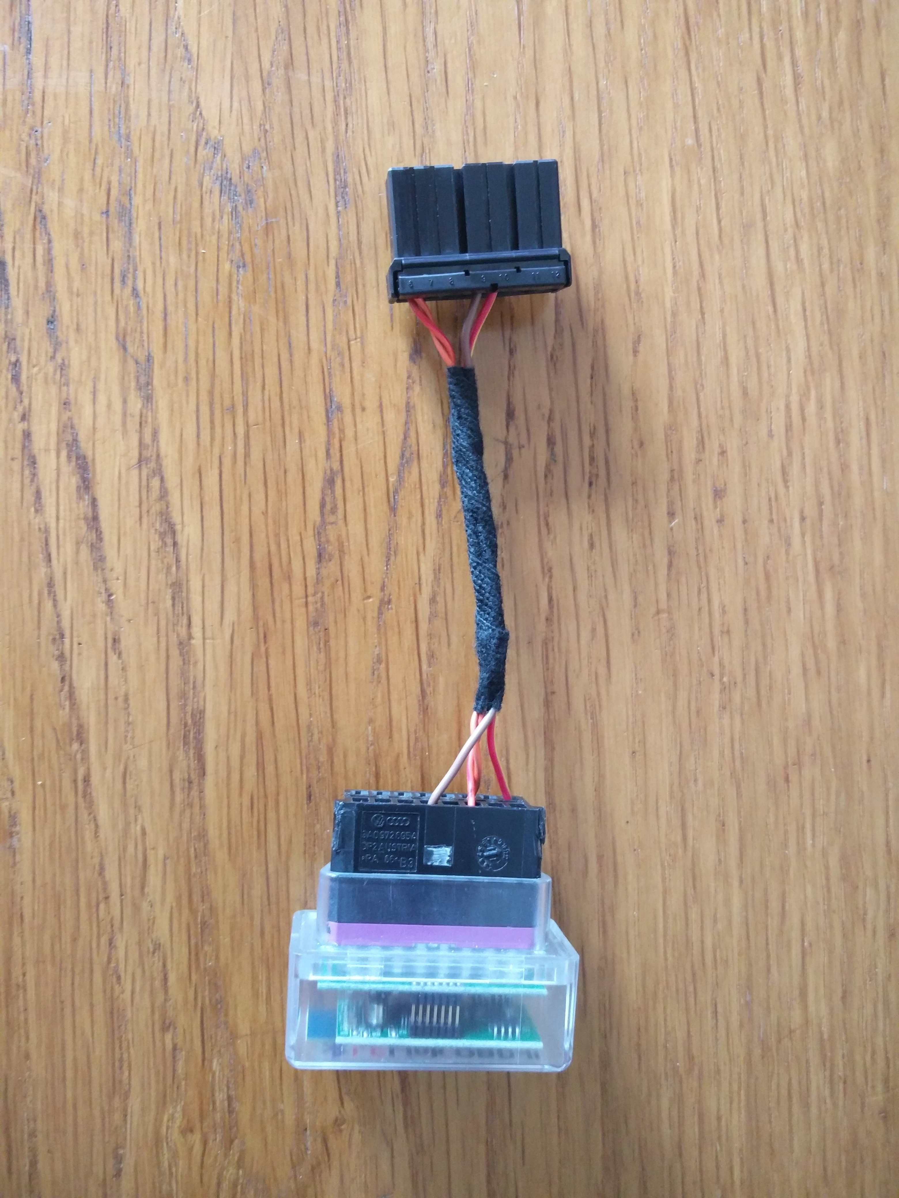

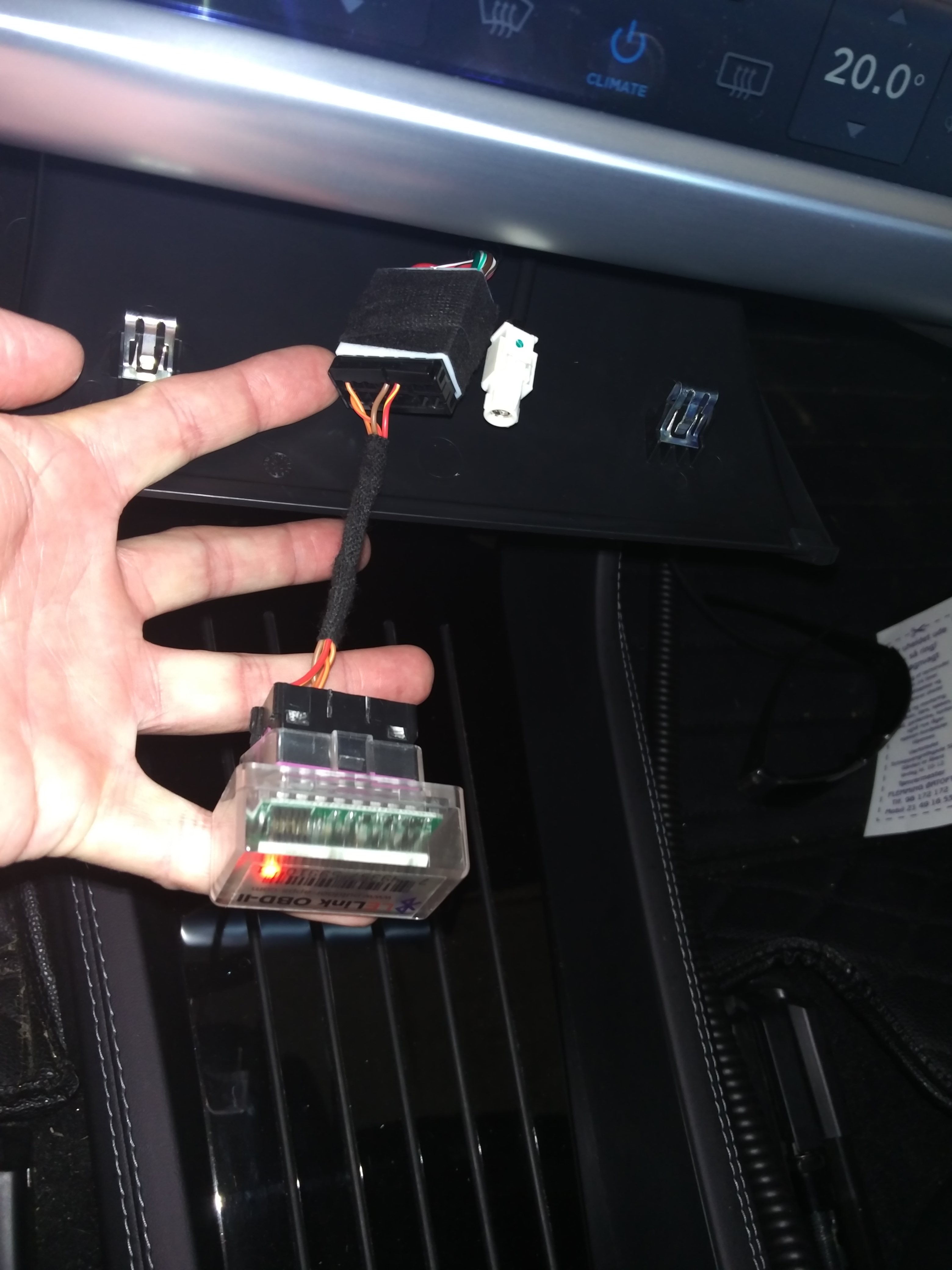

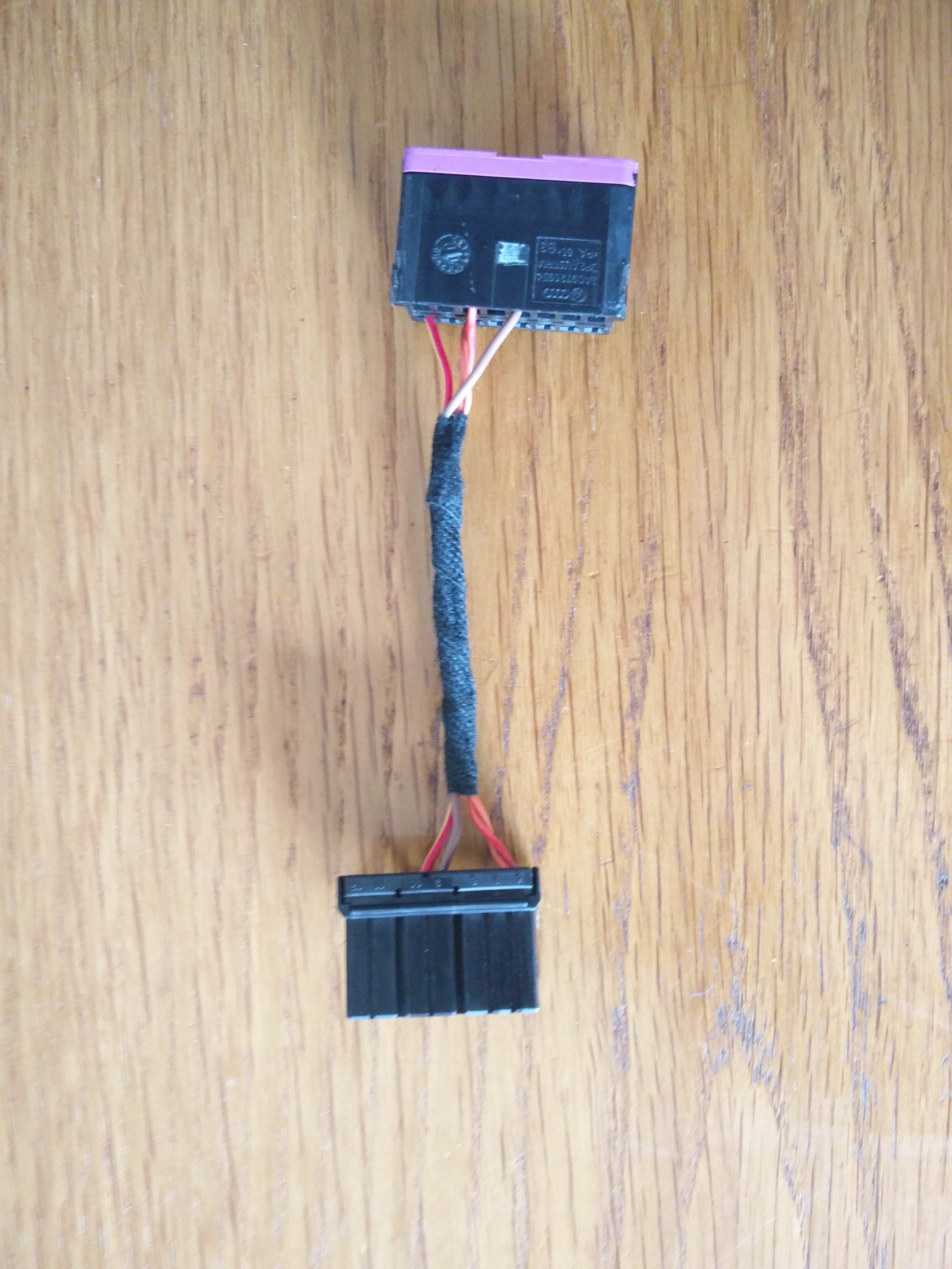

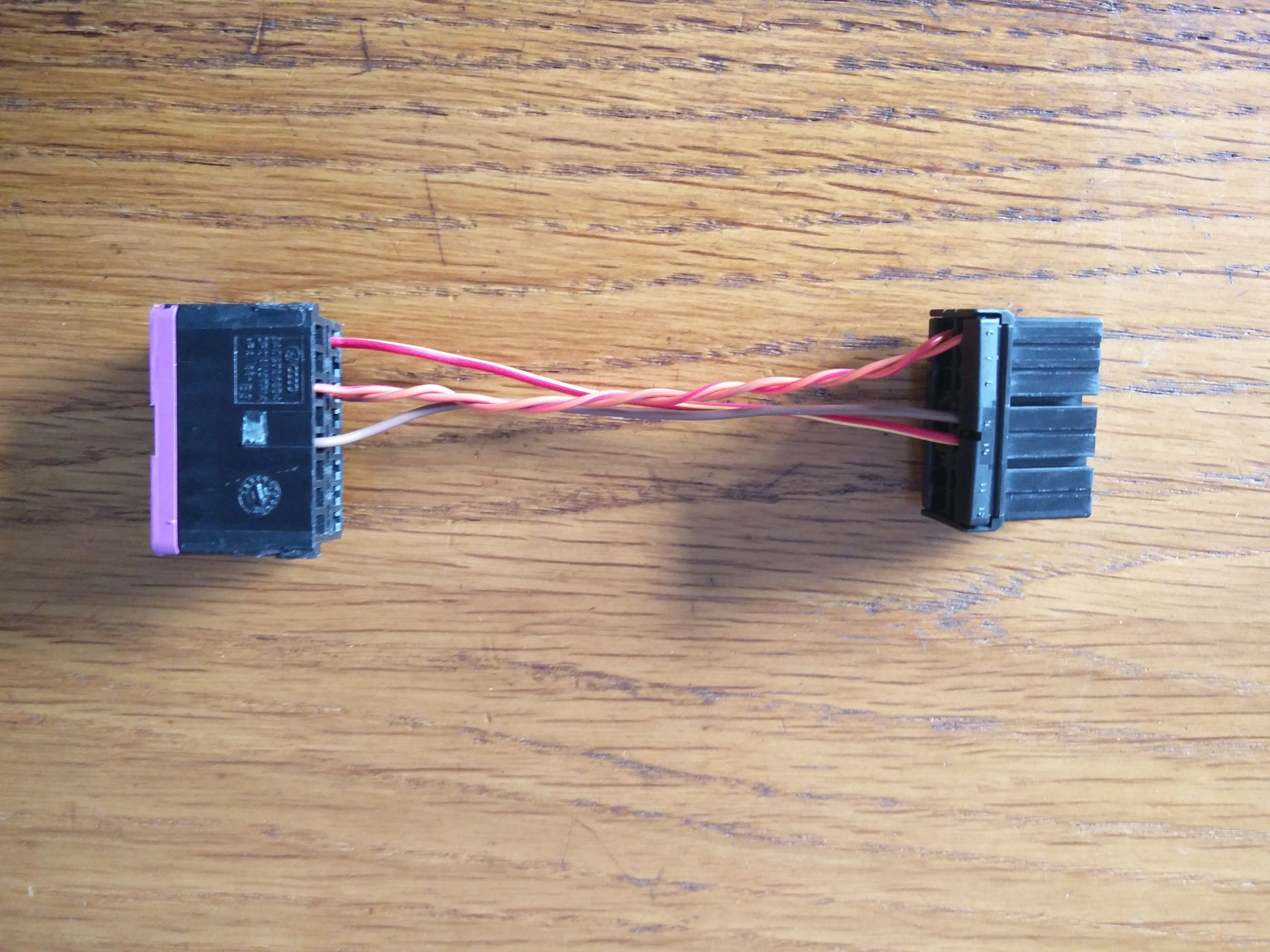

Jeg har lavet en adapter, så jeg kan koble en OBD tester på Tesla diagnosestikket.

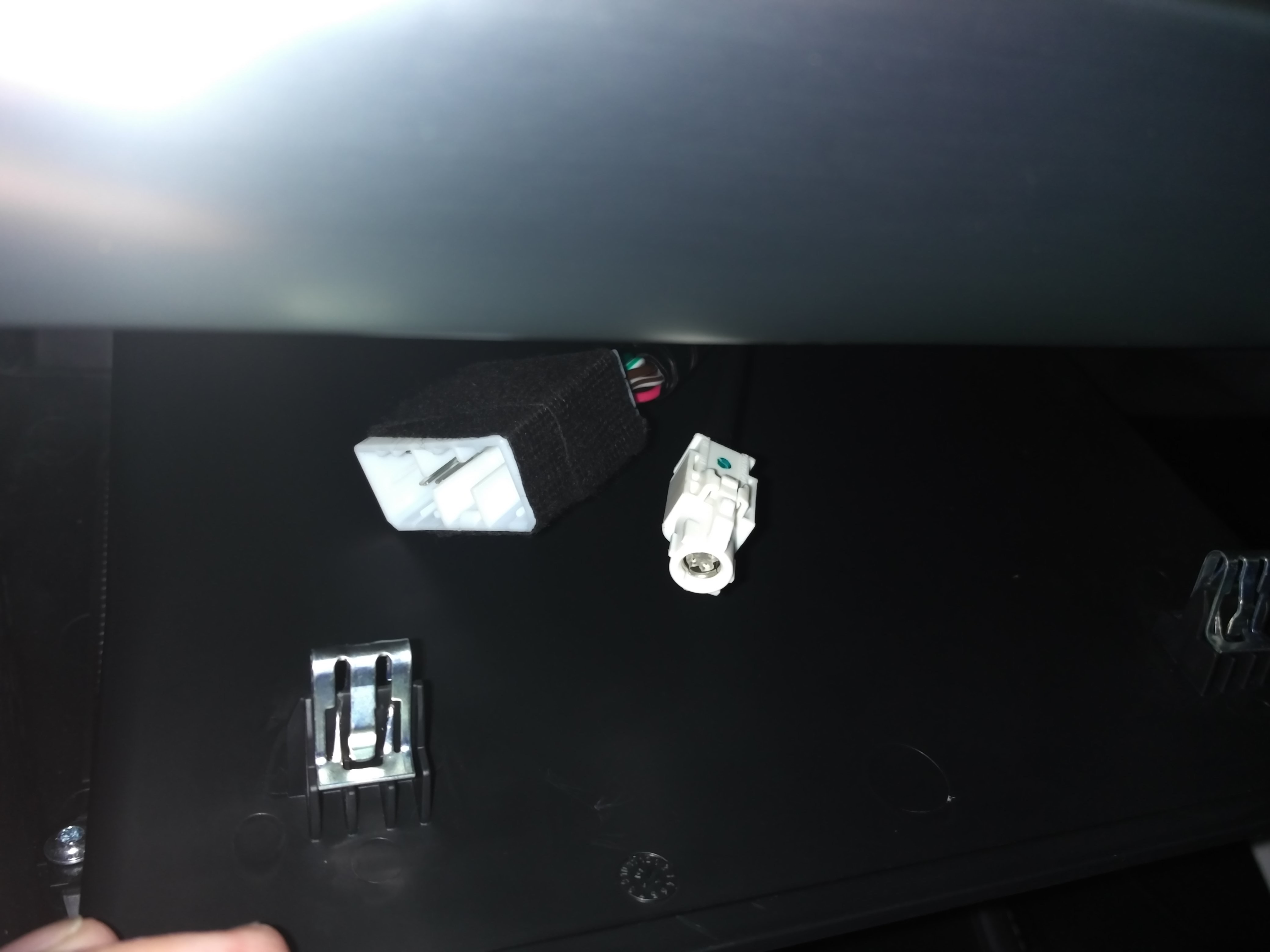

Diagnosestikket ligger inde under hylden, som sidder under skærmen. Den kan trækkes ned, så der bliver adgang til diagnosestikket.

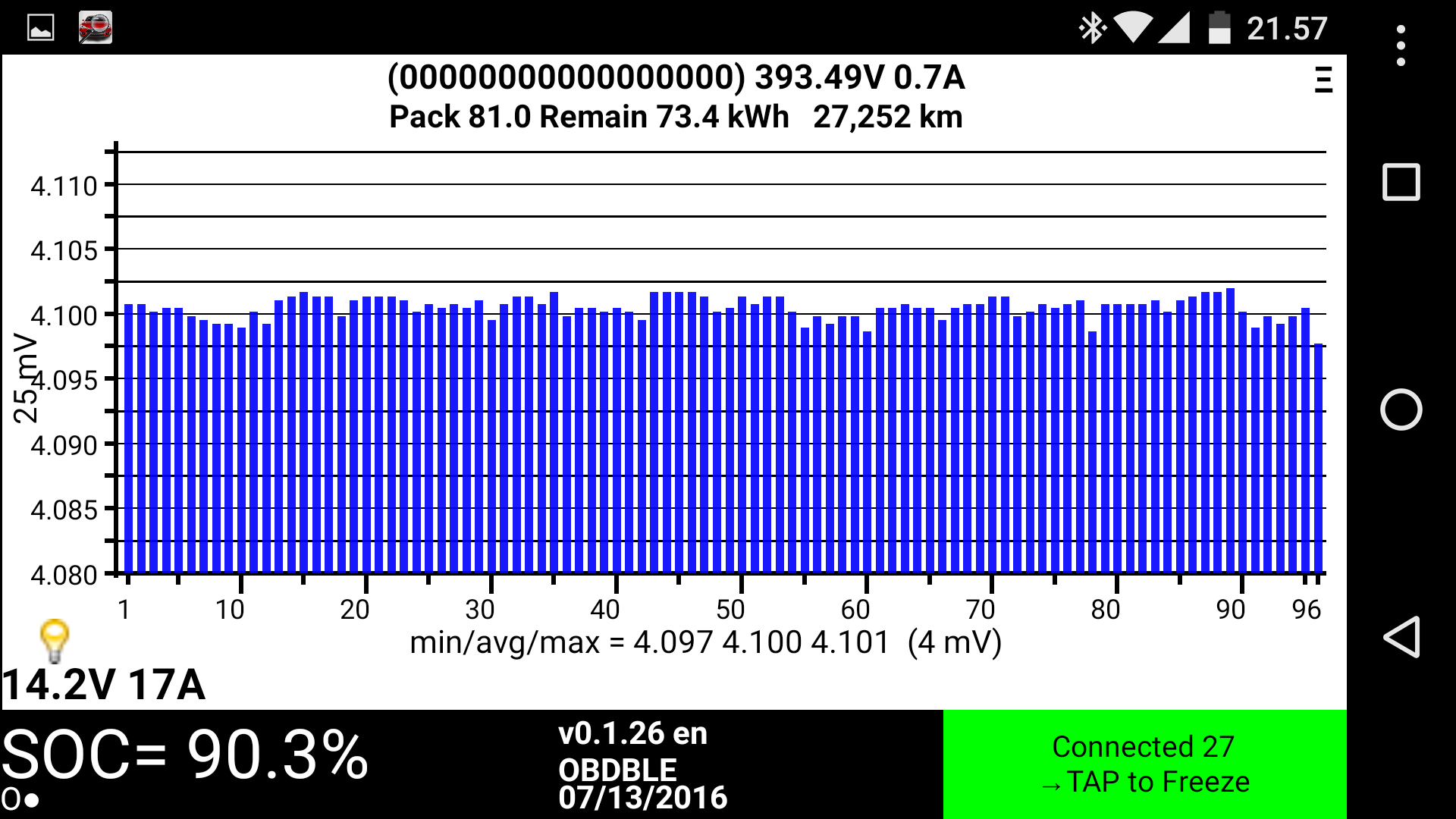

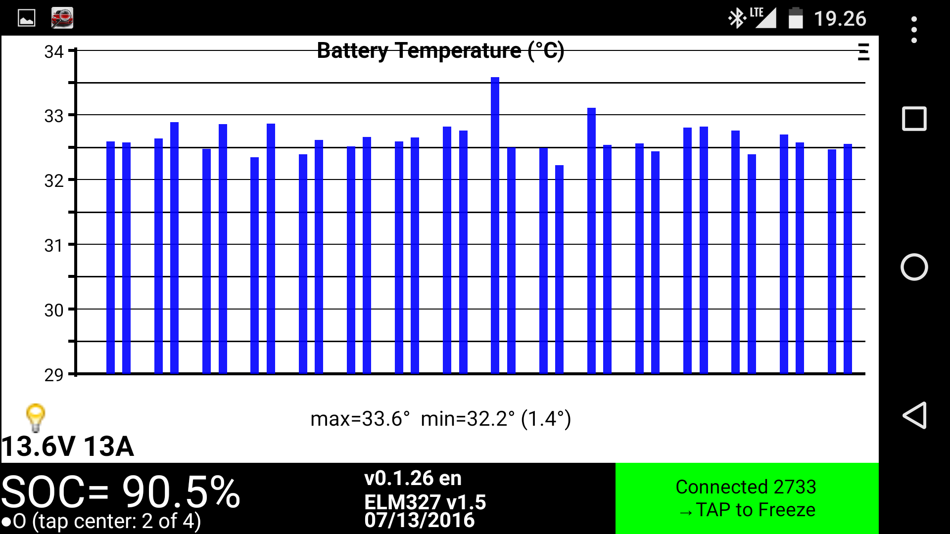

Med den, en Bluetooth OBD adapter og App'en TM-Spy er det muligt at se forskellige data fra bilen,
F.eks.:
- batteristatus, antal kWh til rådighed ved 100%

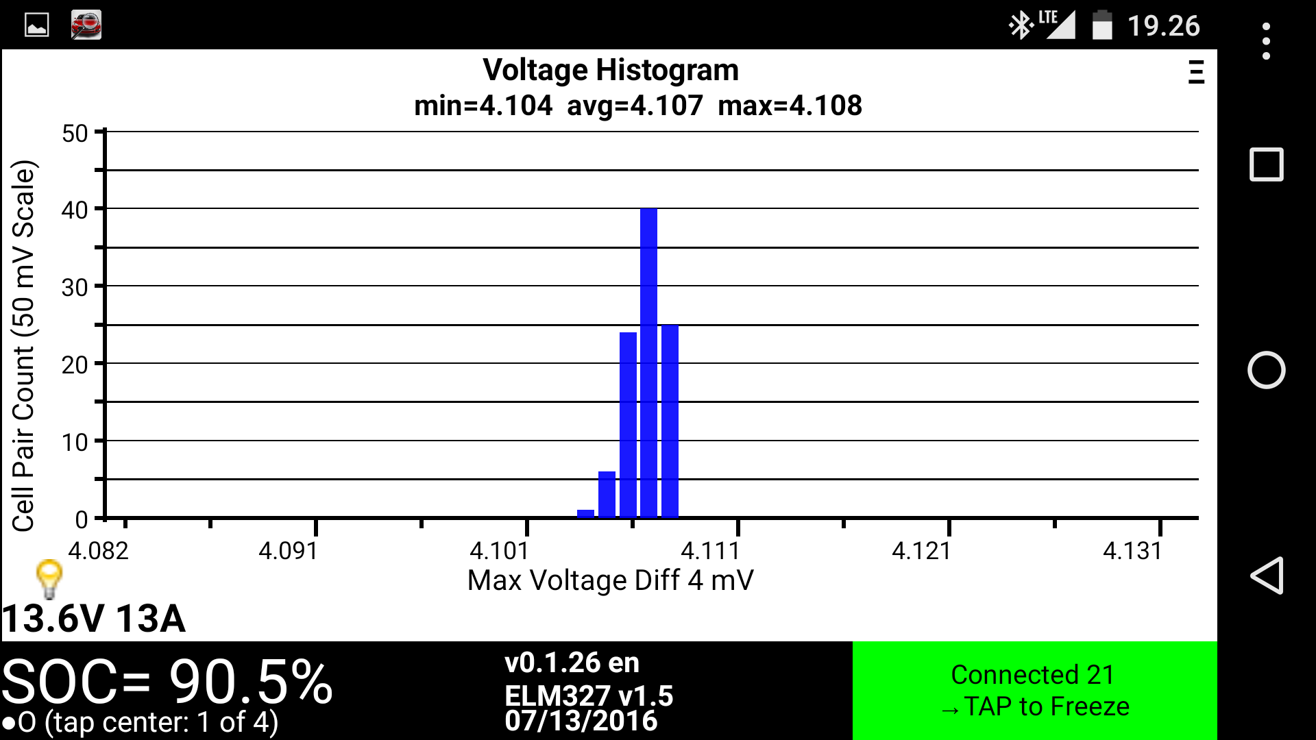

- hvor godt balanceret batteriet er. Forskel i spænding på de 96 enheder
- antal kWh ladet og brugt totalt (i batteriets levetid)
- batteritemperatur, temperatur ind og ud af de 16 blokke.
- Se DC til DC spænding (til ladning af 12 volts batteri)
- Flere andre ting....
Kan bruges både med Android og iOS
Læg mærke til, at der kun er 4 mV forskel på mine 96 celleblokke. Det er ikke ret meget, så det bliver styret godt. Jeg lader sjældent til 100 %.
Se evt. mere her:Klik

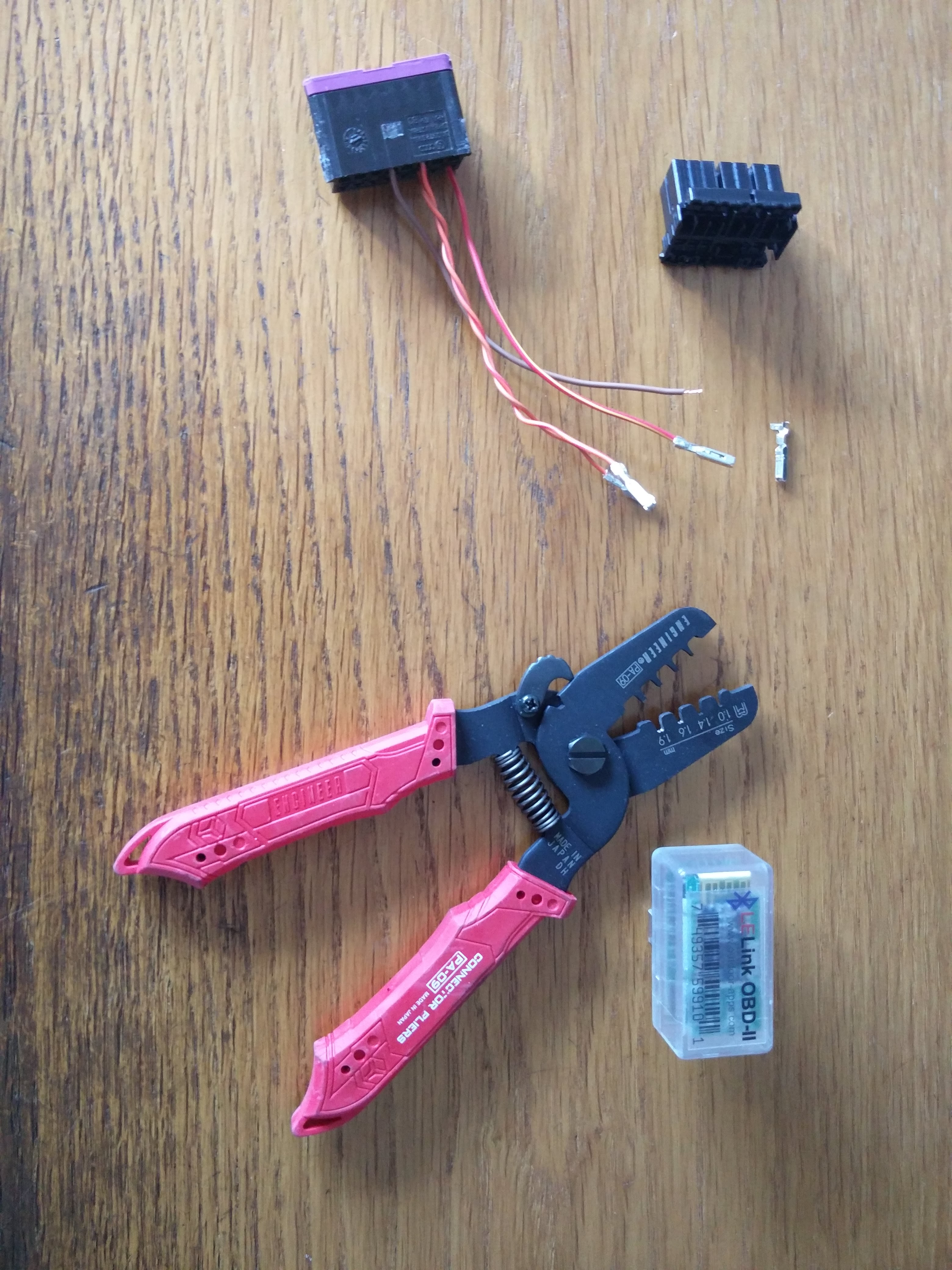

Nogle af delene havde jeg, bl.a. OBD hun stikket og ledningerne. Det er fra en Audi.

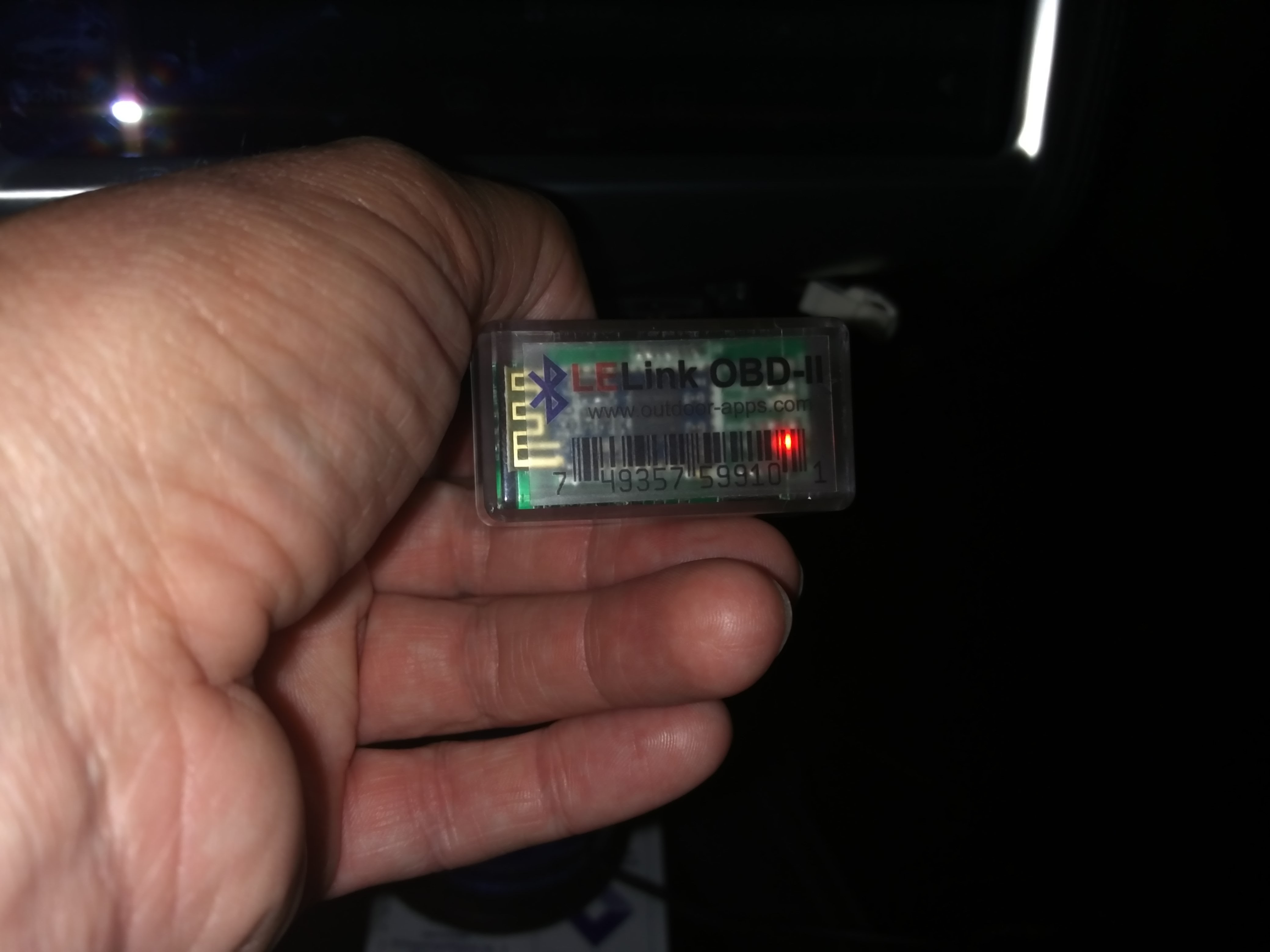

Bluetooth OBD Tool kan f.eks. købes her: Klik
Tesla diagnose stik og ben dertil kan købes ved Mouser Electronics. http://www.mouser.dk/
Vær opmærksom på at der findes et 12 benet stik (gammel type) og et 20 benet.
12 benet stik Part No:173851-2
Løse ben til stikket. Part No:173630-6

Har en iPhone 7, og jeg har købt LELink OBD-II Bluetooth tester.
