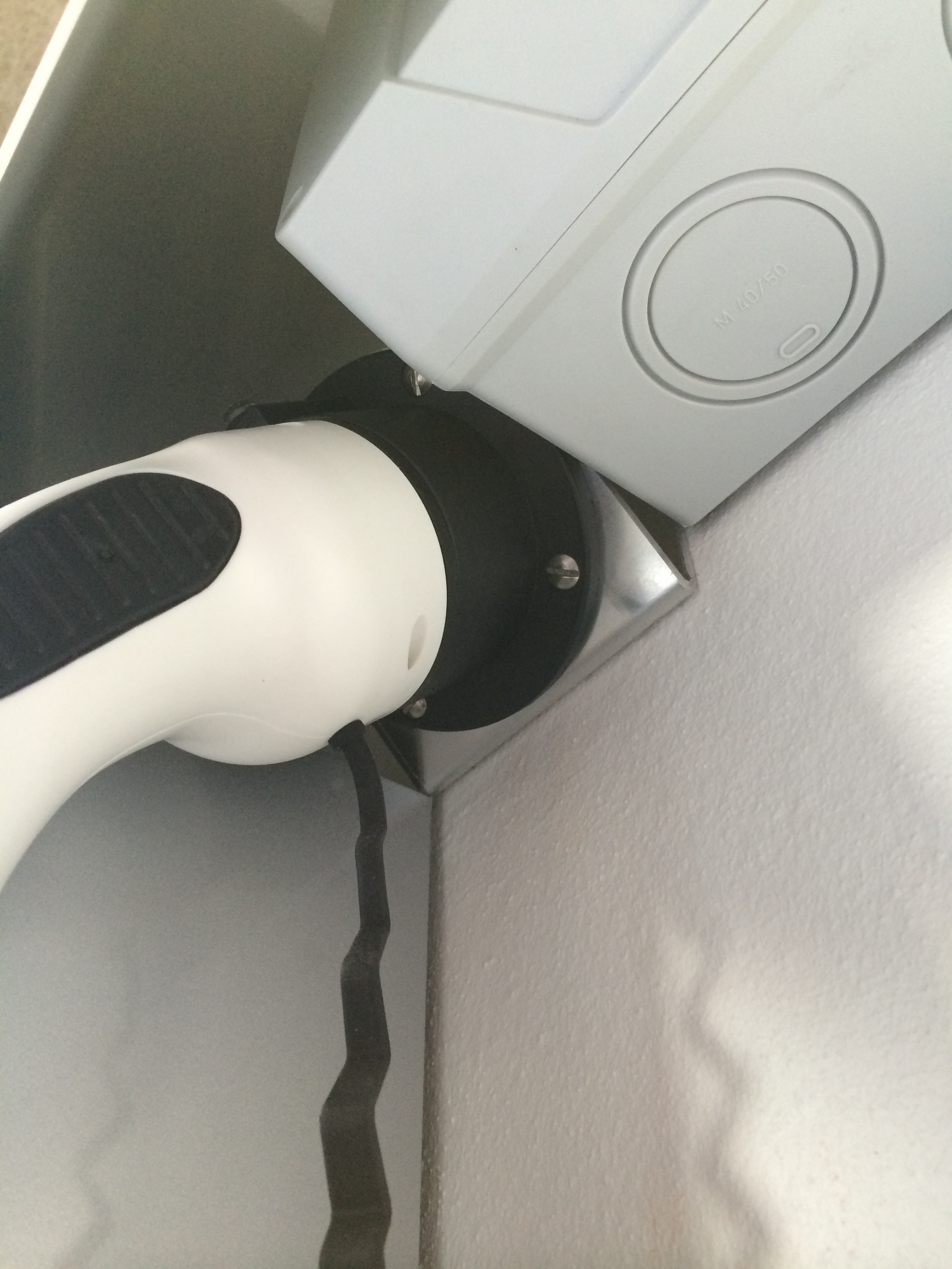

Efter mit besøg hos "hjemmeladergruppen" i Hundige Havn for vel et par måneder siden, begyndte ideen til en alternativ hjemmeladeløsning af melde sig. Resultatet er nu halvfærdigt - indmaden mangler, men monteres tirsdag, når elektrikeren kommer forbi for at montere Seitzberg "aflagte" ladeboks, som jeg fik lov at købe :-). Det eneste jeg mangler, er en holder til ladehåndtaget, så det kan hænge fint på indersiden. Nogle der ved, hvor man får fingre i et sådant? (jeg har efter råd sendt PM til Flemming, men endnu ikke hørt retur)...

@Flemming. Tak, ja den bliver vist fin. Mærkeligt med beskeden til din postkasse?. Nå men Ken Seitzberg mente jeg burde spørge dig, fordi du vist har arbejdet lidt på også at skaffe en sådan holder... Stemmer det?

Hvis du vil have den til at hænge som ved de andre superchargere er det jo egentlig bare en krog i låsehullet på selve stikket du skal bruge.
Men er det måske sådan en her du har i tankerne: http://esl-shop.de/...ur-ladekupplung.html ?

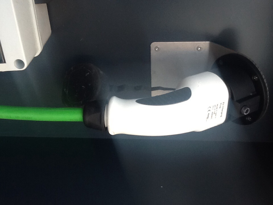

Jeg har indbygget min 32 AMP. Lader i et skab således at det er muligt at tage pistoler fra holderen og stikke den direkte ind i biler.
Skabet er udført uden bund således at vægten at kablet sørger for at der ikke trækkes mere
Kabel ud ind der skal bruges og således altid er stramt.
Lader og holder kommer fra elbilsupport.dk
Se vedlagte FOTO

Flemming, for mig ser det ud som om du har brugt præcis den "dummy", som Martin foreslår i tråden lidt ovenfor. Som jeg ser det har du monteret det på et beslag, som er vinklet.
@Flemming, sidder pistolen så pas stramt, så den vil kunne "loftmonteres" uden at pistolen falder ud? Altså om man kan sætte pistolen op i en vandret monteret "dummy" uden af den selv falder ned ...?
Marks forslag er også fint, men den får jeg næppe plads til på den plads, der er til rådighed.
/Claus

Pistoler låses sig med en låsetap i holderen.
Der skal trykkes på den lille tap for at få pistoler ud, så den skal du kunne nå.
Det går meget let og kan klares med den hånd som har fat i pistolen

@Flemming. Super - lige præcis det jeg søger. Jeg har allerede bestilt, så går der ikke længe før min hjemmelader er helt færdig. Jeg poster foto, når den er HELT færdig :-)

@Flemming. Mange tak for tippet - jeg bestilte straks, og har modtaget samt monteret holderen. Det var LIGE præcist det jeg søgte, så igen mange tak. Installationen er nu helt færdig, så jeg vil gerne gentage mit tilbud om en testopladning her i Jelling, hvis en eller anden lykkelig Tesla S-ejer skulle komme forbi.

Nu har jeg forgæves været i Silvan for at forsøge at finde et beslag til at montere samme dummy-holder som jer, i samme vinkel. Men de havde kun 90 graders vinkelbeslag, så ville selv skulle bukke det (ingen problem), men ingen af dem passede med hullerne i dummy'en.
Hvordan har I båret jer af med at skaffe et beslag der passer, som her?

Hvis du køber en Supercharger Light(tm) så følger beslaget med :-)
