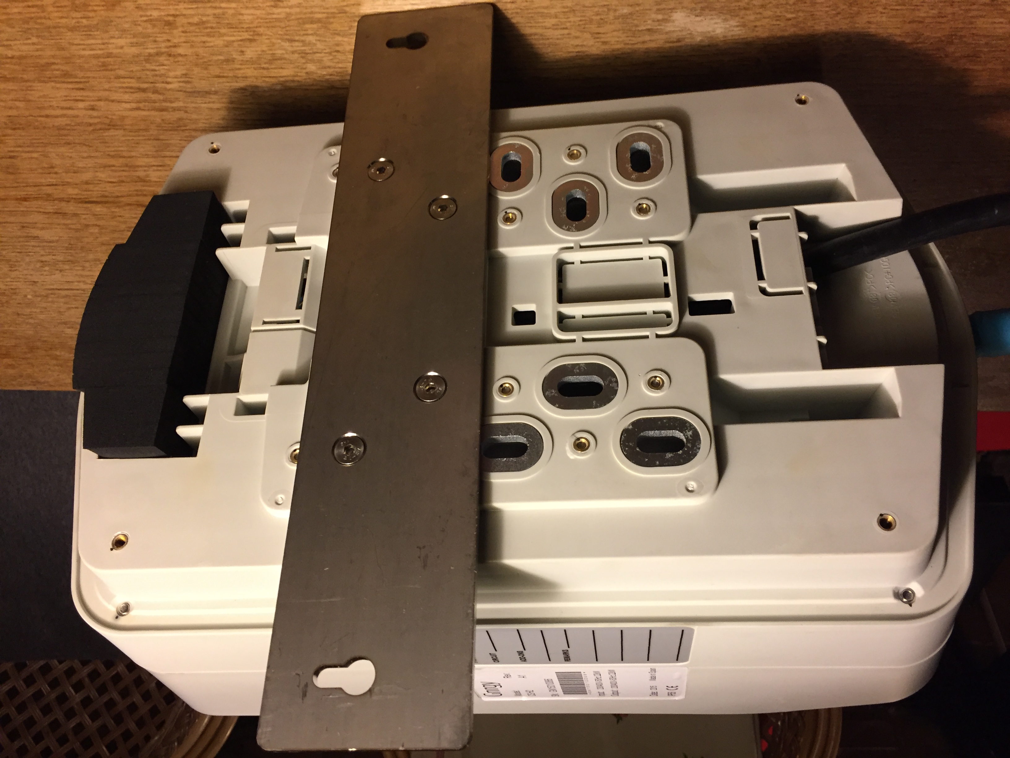

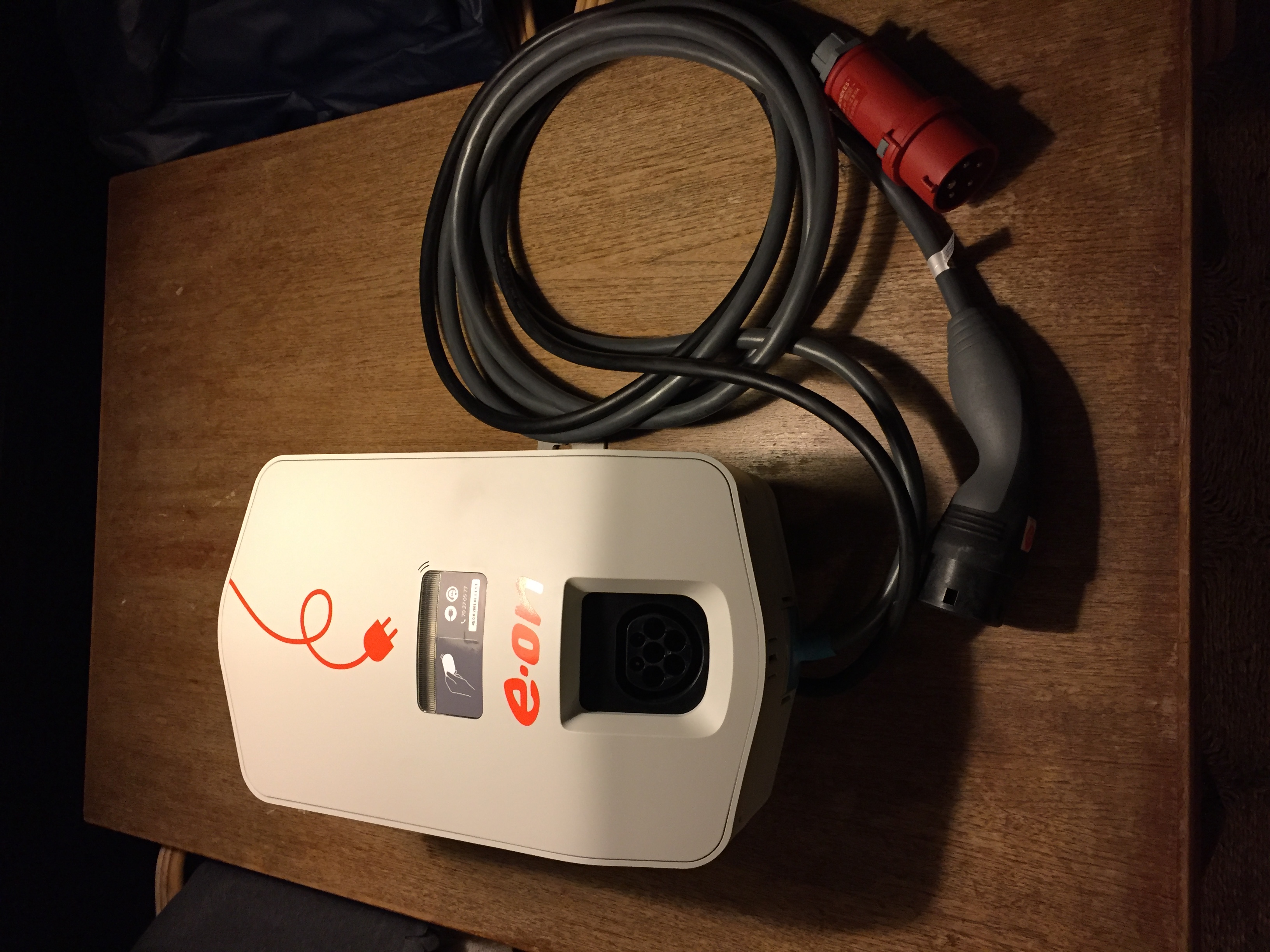

Så modtog jeg endelig min kæmpe (!) H2 ladeboks, som unægteligt - målt i tyngde - virker som en kvalitetsprodukt. Ja, tung er den i al fald og spørgsmålet - hvordan monterer jeg den i min træcarport?
Placering ift det røde CEE stik er nemt nok, men kan to store træskruer virkelig bære en ladeboks på ca 25 kilo?

Altså jeg satte min op i min træcarport med to ikke særlig store skruer. Det tog 5 minutter.
Den vejer ikke 25 kg selvom det ser sådan ud ;-)

Så fik jeg også boksen op med to halvsmå skruer, og det spiller 100% - og jeg oplever faktisk en virkelig god service fra EON. Det eneste der generer mig er at jeg nu med lamperne foran på boksen oplyser halvdelen af nordsjælland om natten - og det løser jeg nok med lidt sort tape...

Jeg satte også som det første et stykke Gaffatape over lampen. Ikke særlig kønt (men det er boksen jo ikke alligevel), men det virker ;-)

Jeg har også sat sort gaffatape på, men tror jeg skal have fat i rød eller hvid folie som skal klæbes på hele forsiden (også over lyset), og så finde en som kan skære logo + TESLA til at klæbe på

Har også fået min boks op.  Har I lagt mærke til at der står "Better place" på noget af elektronikken når fronten er afmonteret? Der må være en historie der.
For at undgå at der er nogen der løber med boksen satte jeg min op med to 12 x 200mm bræddebolte der kunne nå hele vejen gennem vægen i vores udhus (Bræddebolte købt i løs vægt hos Bauhaus) Jeg sleb firkanten bag hovedet rundt, så hovederne de sidder i plan med beslaget. Det ser pænt ud, er solidt og ingen løber med boksen uden at have adgang til skuret.

Jeg har løst "oplysning af nabolaget"-problemet ved at åbne fronten (skru forsigtigt skruerne i bunden IND, ikke ud) og sætte et stykke sort gaffetape på indersiden af låget over pærerne. Det virker fint og gør ikke boksen grimmere end den er :-)
Jeg har så til gengæld afmonteret det ufatteligt store beslag (sad i vejen for for at placere boksen mest hensigtsmæssigt). Istedet har jeg monteret 4 skruer med pan-hovede på væggen, samt skruet et stykke fladjern fast på bagsiden af boksen nederst, som lige akkurat stikker 5 cm længere ned end boksen. Boksen er hængt op på Pan skruerne, og med godt vægt oven på boksen har jeg skruet fladjernet fast i trævæggen med tyverisikrede skruer. Hvis nogen vil rende med min boks skal de tage carporten med..... :-)
OBS... det skal siges, at hvis du først har løsnet bare 1 skrue på det store beslag, så får du det ALDRIG spændt godt fast igen - med mindre du tager indmaden ud af boksen. SÅ TÆNK DIG OM INDEN DU LØSNER FØRSTE SKRUE..
