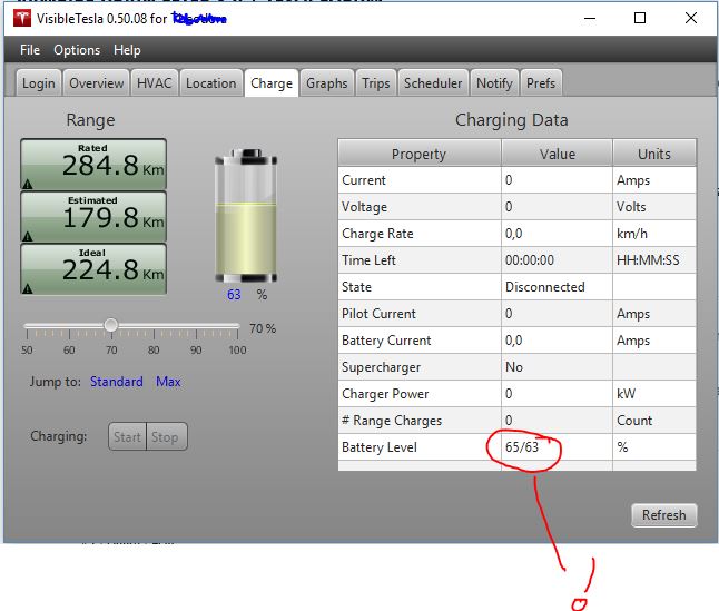

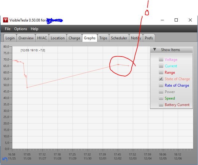

Enig, jeg har ca. samme tab eller mindre i nat, som i Januar 2016. At Range falder 10 km svarer iflg VisibleTesla dog ikke til at hele 10 *0,209Wh = 2,09kWh er forsvundet. Visible Tesla viser nattens tab som ca 1-1,5% (0,7 - 1.0 kWh) nemlig fra ca 66% til ca 65%. På Visible Tesla Charge siden ses Battery Level til at være 65%, men tilgængelig Charge kun 63%, hvad der iht. VisibleTesla dokumentationen, skyldes det meget kolde batteri.
Øvrig fortolkning:
Estimated Range er meget lav pga. hjemkørsel på motorvej  i går, hvor det netop var blevet frostvejr. Da 63% af 69,3kWh (min bedste afladning) er 44 kWh og 44 kWh på blot 180 km er hele 245 Wh/km, er forventet forbrug klart over mit vintergennemsnit på 231 Wh/km, sommer 189Wh/km, hele året 208Wh/km.
(Visible Tesla dokumentation: http://visibletesla.com/Documentation/pages/ChargeTab.html)
