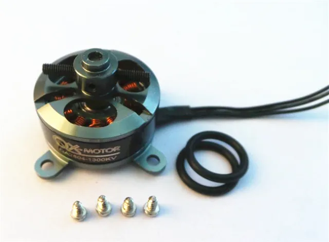

Når man skal have relativ stor diameter kan man begynde at bytte rundt på rotor og stator, kaldet exterior rotor https://ae01.alicdn.com/...wing.jpg_640x640.jpg
Det fede ved dette, er at det mere eller mindre er det samme som et hjul på en bil :D
Så hvis man tager fælgen som en del af maskinen begynder man at finde plads til en motor med stort moment uden gearing. Men det kan godt ske det ikke er så snedigt at ramme en kantsten med sådan en. Motoren er også ret afhængig af at luftgabet er ret lille mellem rotor og stator, typisk 0.5mm
Jeg kan godt lide idéen: Fælg og rotor som samme komponent, for dermed at spare masse, antal dele og dermed kompleksitet. Kunne man evt. løse sårbarheden ved hård kontakt med kantsten ved at indlægge et lag af stødabsorberende materiale mellem rotoren og dækket? Evt. en ekstra metalring med indbygget deformationszone, som nemt kan skiftes? Det ville ikke være så fedt, hvis en dyr komponent (hjul m. indbygget motor) skal skiftes, bare fordi man rammer en kantsten lidt for hårdt. Der skal nok ikke meget til for at deformere en fælg 0,5 mm.
