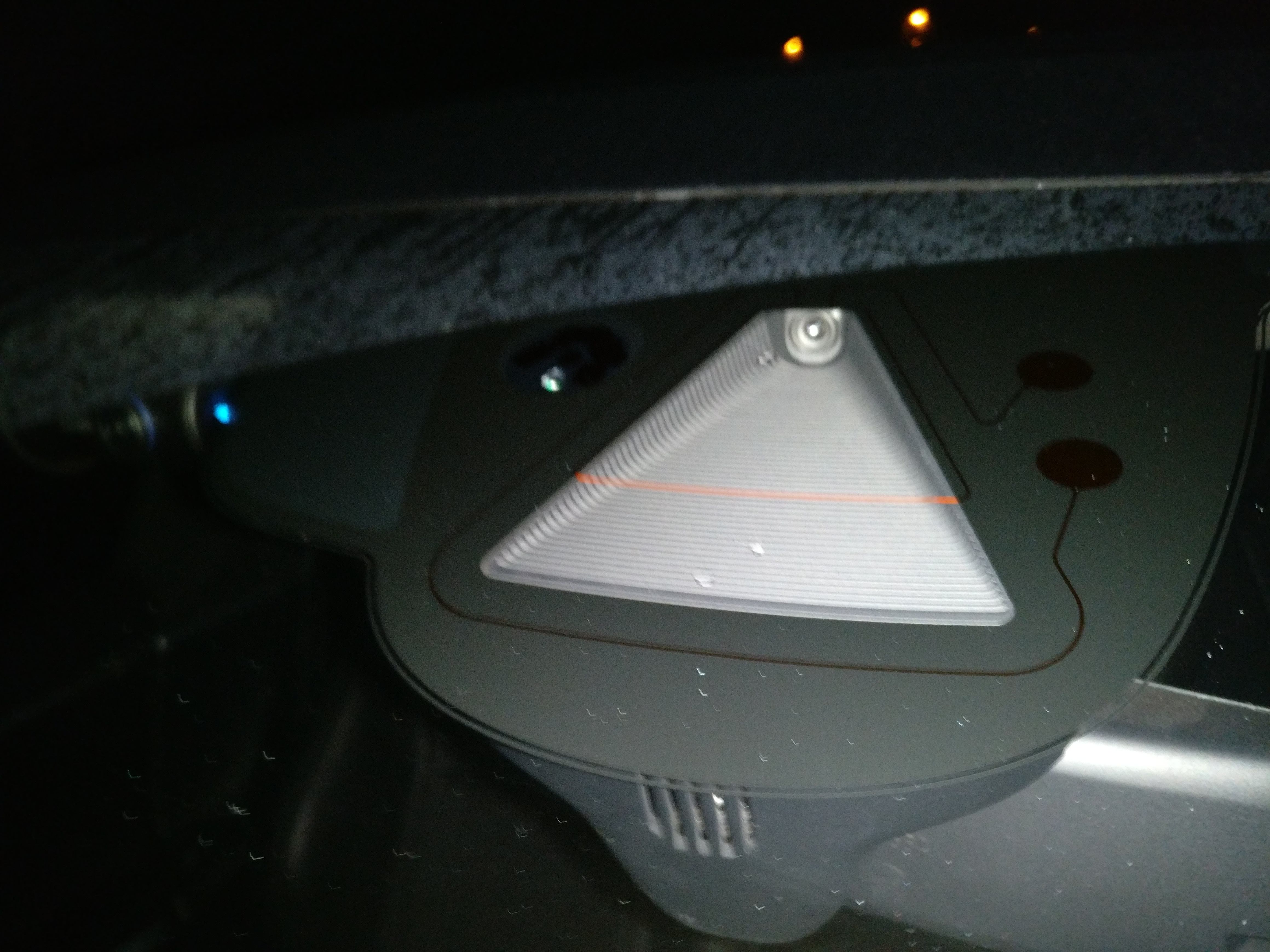

Nu kom jeg på en PC istedet for IOS :-)  Her er et billede fra en morgen, hvor bilen bare har stået hele natten. Temperatur er nok omkring frysepunktet - man kan se at andet elektronik i bilen også varmer lidt. Det er jo nok bl.a. det vores vampire drain går til.
Bilen er en 70D med fra oktober 2015.

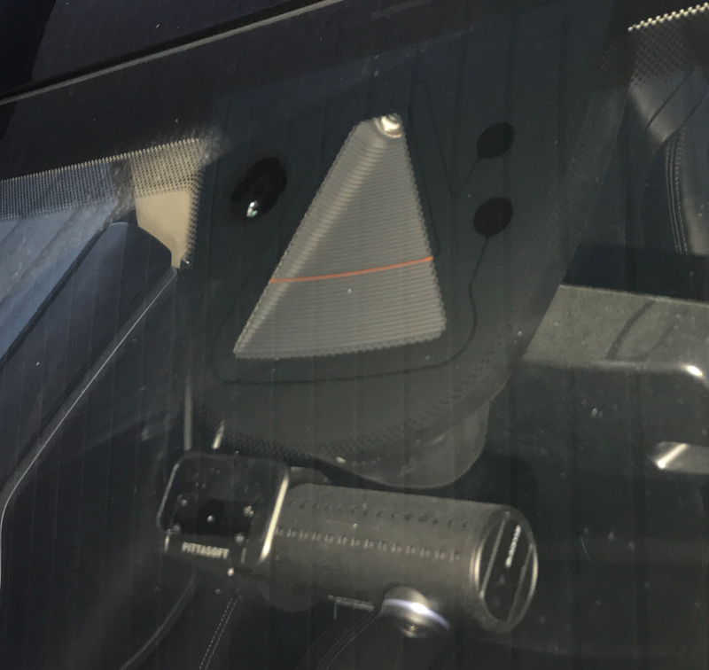

Mit frontkamera har da varmetråde i ruden? Bilen er en P90D fra dec 2015.

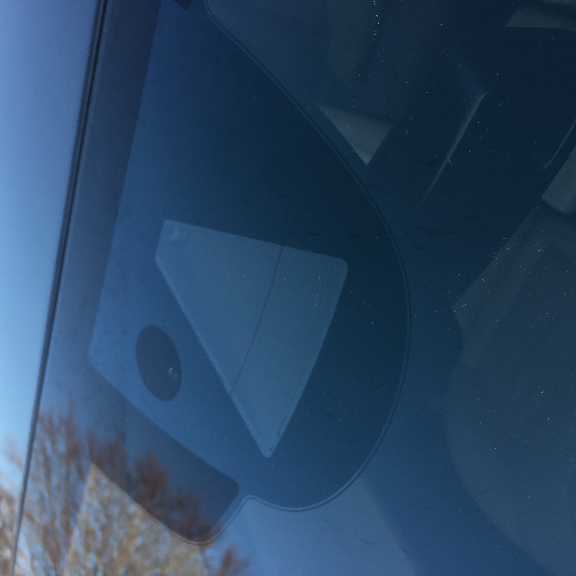

Der er klart et skift i kamera monteringen i 2015. Min er fra 06/2015 og har ikke en synlig varmetråd rundt om kameraet som torvalstrom på billedet, men blot den vandrette streg. Jeg har lige checket om der skulle være varme ved kameraet med varme i bagruden, og det er ikke tilfældet. /Morten
Klaus_ Jan 27 '17
@Metguy2000, jeg fik min Tesla leveret maj 2015, og jeg HAR varmetrådene (eller hvad der ligner varmetråde).  Måske er det afhængig af "tech pakken", hvis du ikke bestilte den?

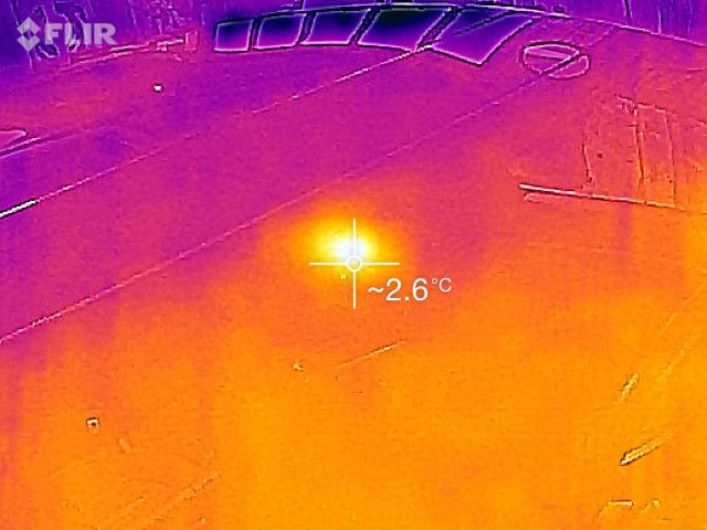

Nu skal jeg prøve at gå ud og tænde det hele. Så tager jeg mit Flir kamera med. :)
SimonHN
SimonHN Jan 27 '17
Der er slet ingen tvivl. Der er varme ved kameraet på en model S P85D Marts 2015

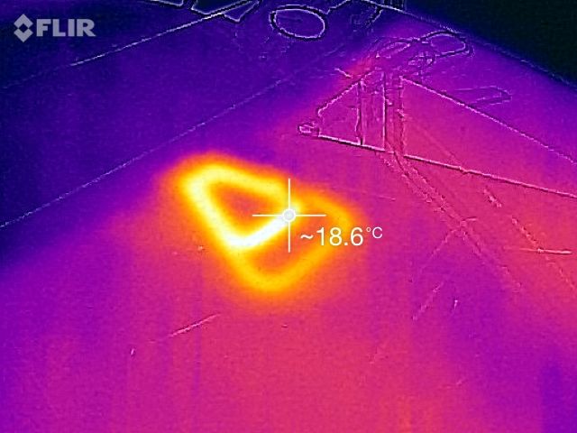

Her er et billede der tydeligt viser varmen ved kameraet. http://www.teslaforum.dk/...60_588b77d70fc24.jpg
Der var også en smule varme ved kameraet da jeg kom ud til bilen. Men ikke fra varmetråden.
http://www.teslaforum.dk/...62_588b77d754db4.jpg
Forummets indlæg er redigeret af SimonHN Jan 27 '17
Klaus_ Jan 27 '17
SimonHN, så er den ged vist barberet - godt bevismateriale :-)
Så er spørgsmålet bare.... hvordan tænder man varmen ved kameraet?
SimonHN
SimonHN Jan 27 '17
Ved at trykke på defroster til frontruden. :)
