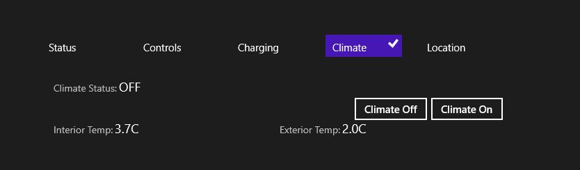

Jeg har aldrig oplevet fejl, som du oplever. Jeg lader ikke kraftigt når jeg 'kigger'. Når Tesla oplyser 2.0 grader, oplyser mit OBH udetermometer 2.1 grader. Se selv:-)
