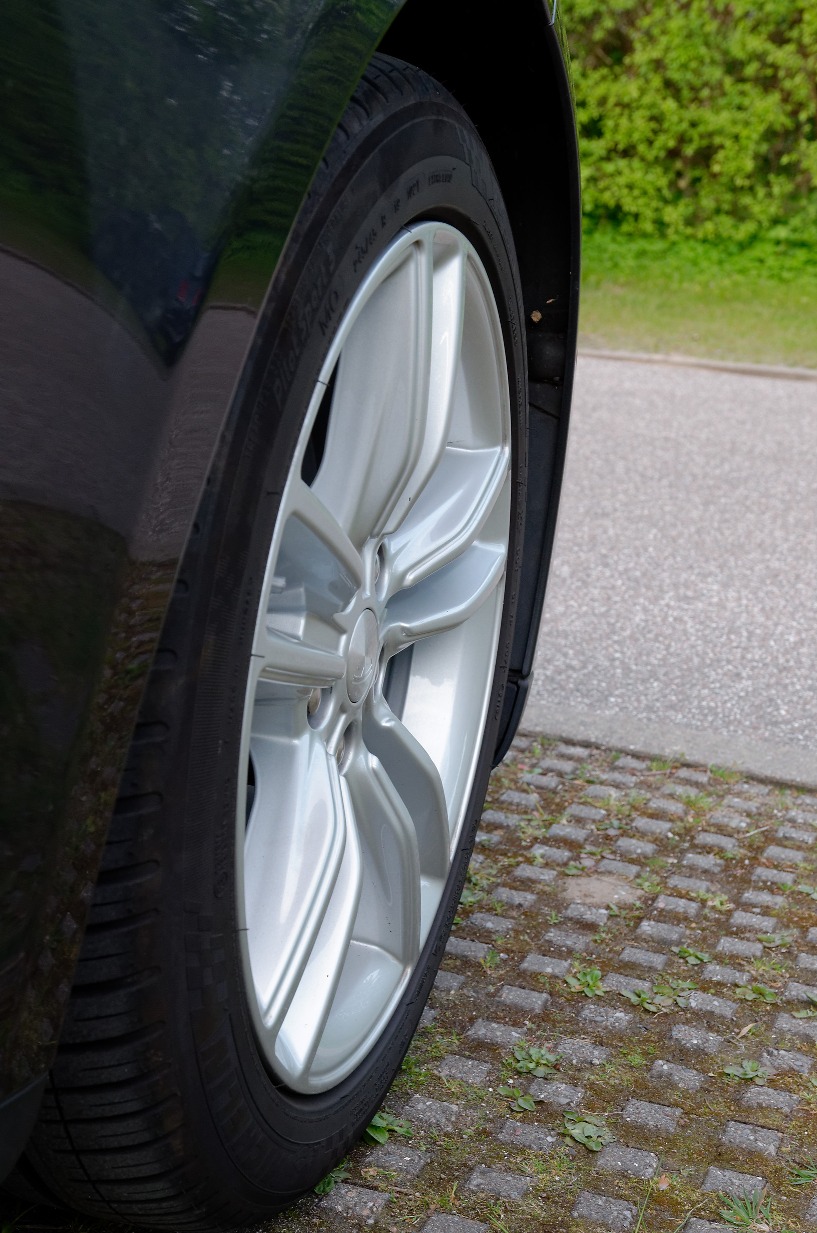

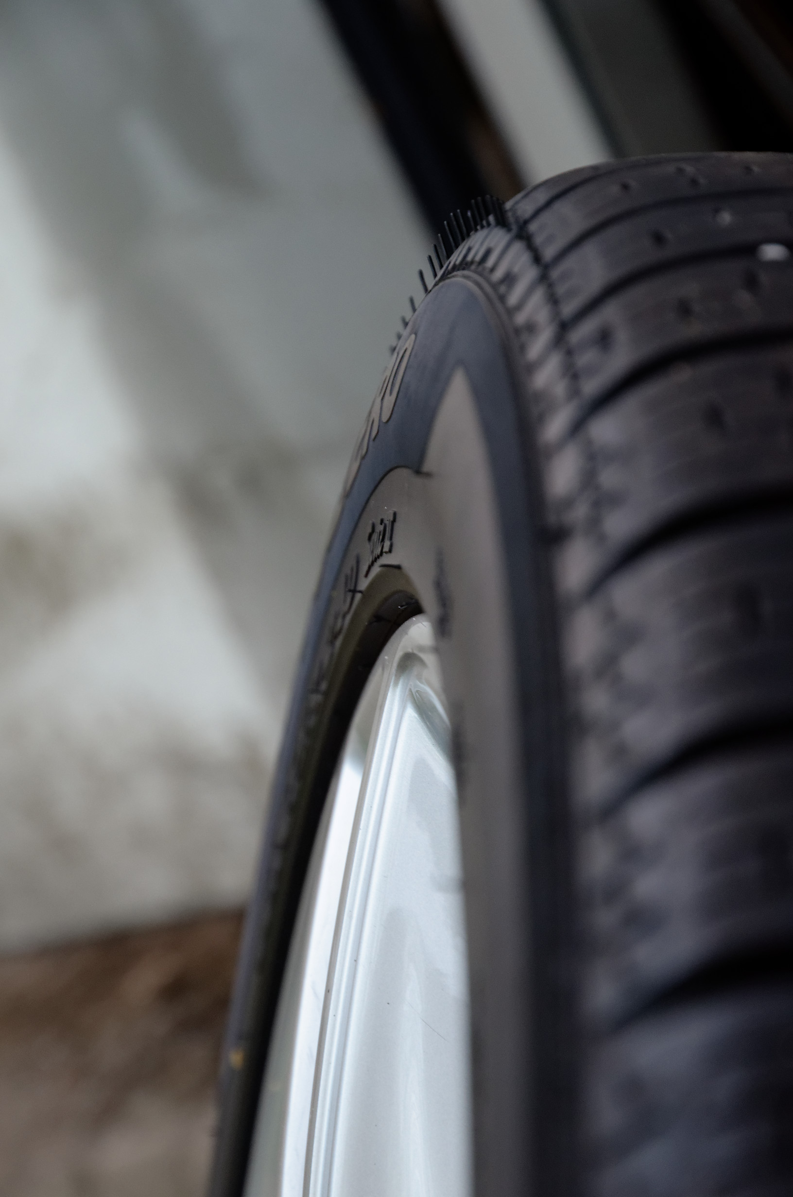

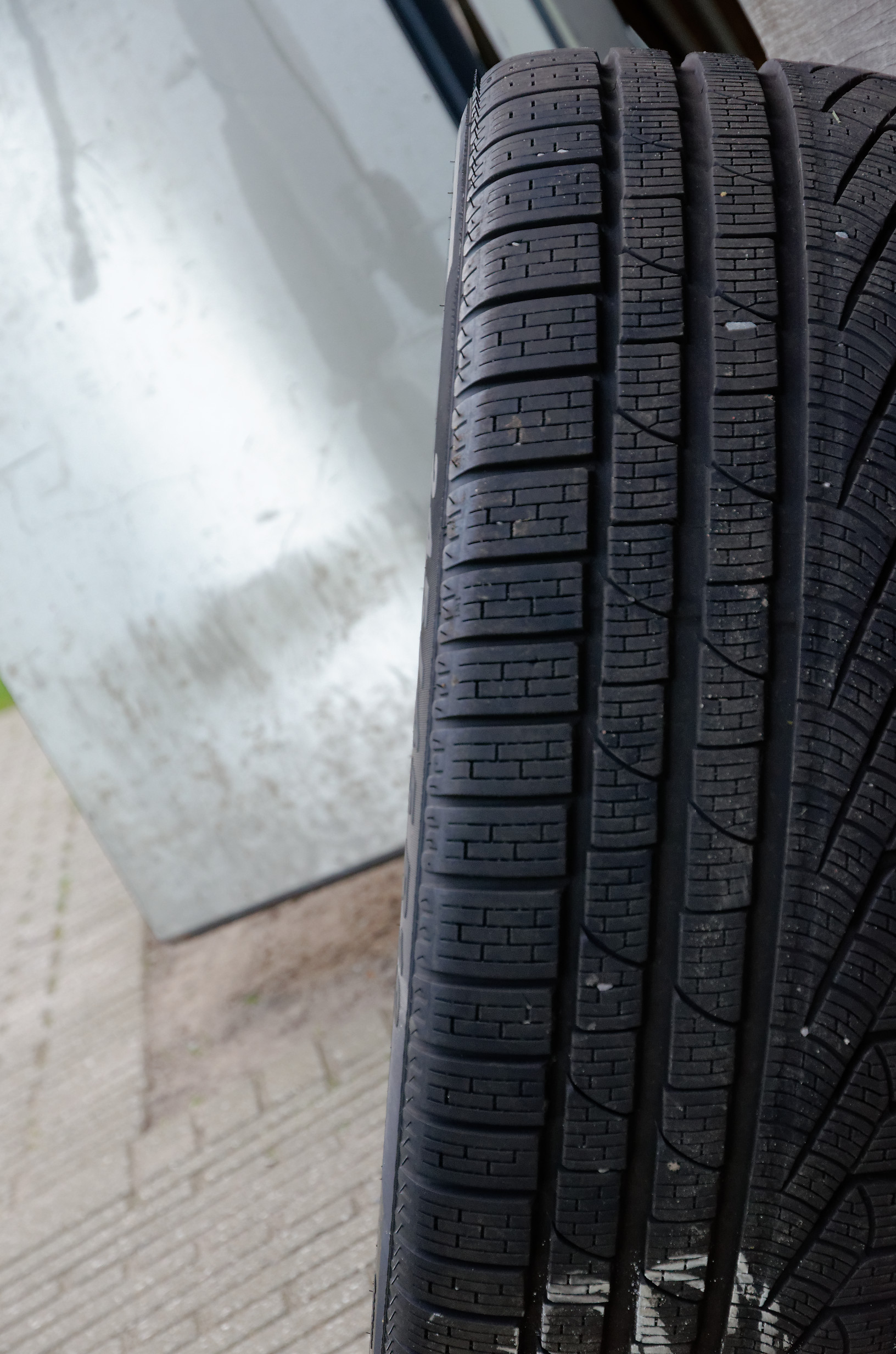

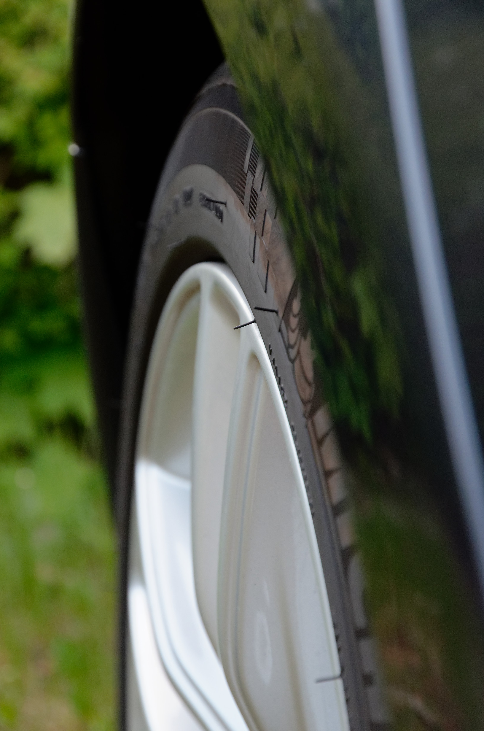

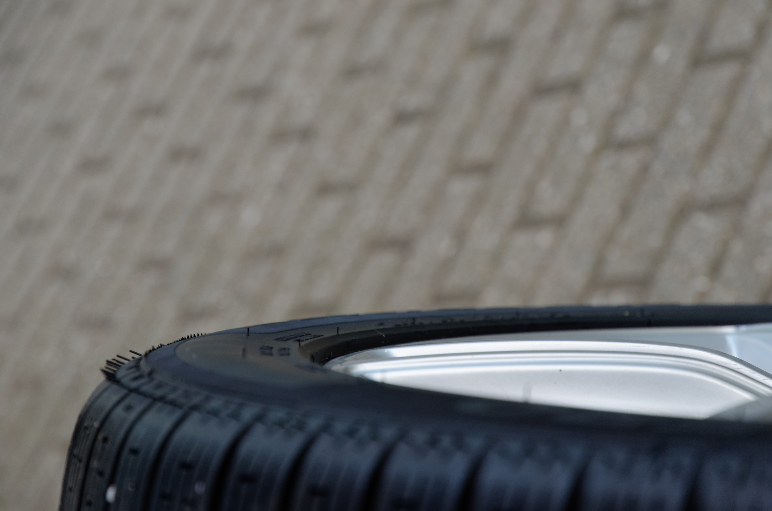

Hmm, du skrev smallere dæk giver mindre rulleomkreds. Det er ikke sandt for 225/50 (som giver større rulleomkreds fordi profilen er højere), men sandt for 235/45, som jo giver dækhøjde på kun 106mm og altså en nedgearing. Jeg tror MOS har ret, vi skal finde et dæk som fortsat er bredt ved fælgen, men har mindre bredde på anlægsfladen. Mine Bridgestone vinterdæk på Pug'en har meget bredere anlægsflade end mine Continental sommerdæk, selv om begge er i 215/55R16:-( Mine Pirelli Vinterdæk på Teslen er så brede at de tilader at man taber fælgen på forsiden uden at fælgen tager skade. Det er ikke tilfældet for mine Michelin Pilot 3 sommerdæk, se blot vedlagte billede.
Jeg vil godt pointere at alle mine dæk er originaldæk fra Tesla og alle i størrelse 245/45R19! Så 'by mere luck' er Pirelli dækket lige det bredere, som sikrer mod skader! Jeg fik oplakeret sommerhjulet for 1500 kr, på Teslas anbefaling. Jeg kan ikke se forskel på oplakeringen og de 'originale'.

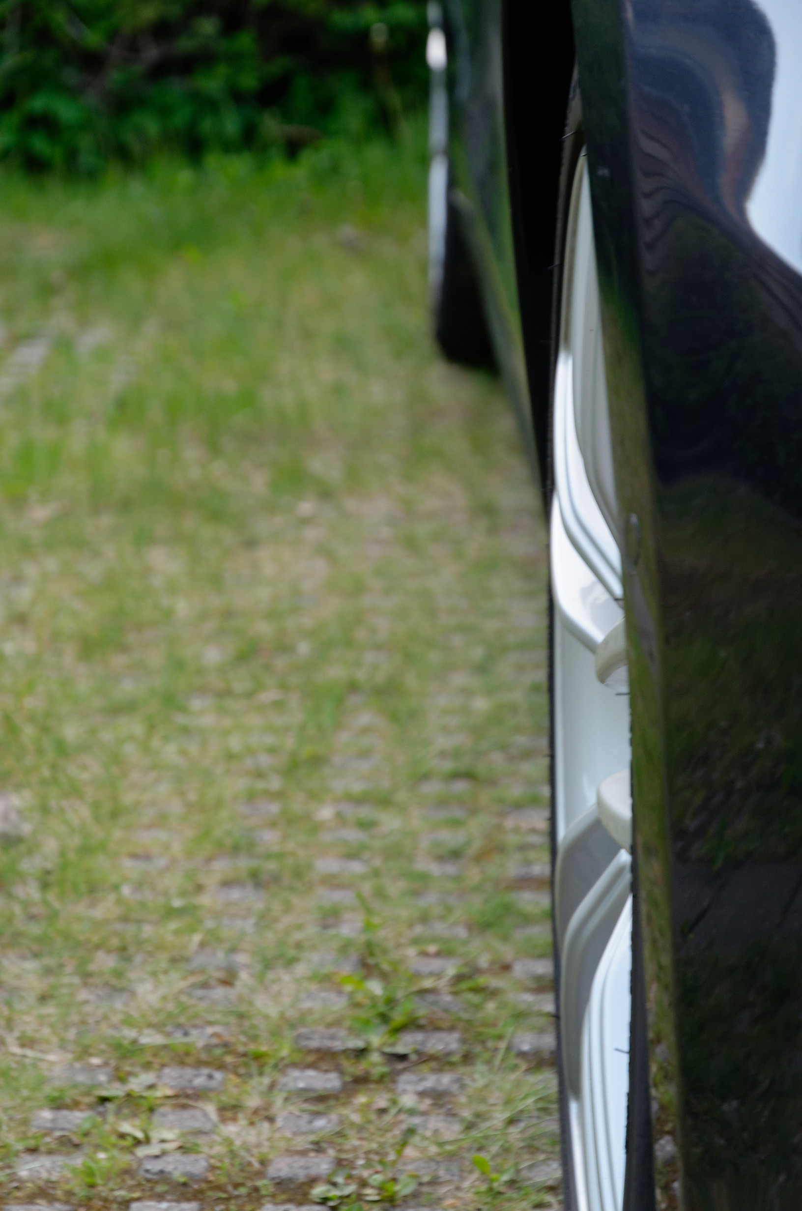

Er du sikker på, at Pirelli dækket er en smule bredere? Kan det tænkes, at du har været uheldig med underlaget, der måske ikke har været helt plant, da du tabte hjulet med Michelin Pilot 3 sommerdækkene?
Edit: Jeg har lige været ude og kigge på mine hjul med Michelin Pilot Sport 3 dæk. Fælgene stikker rigtig nok lige et par mm længere ud end dækket, men kun på den midterste del af fælgen. Ude i kanten af fælgen er den lidt smallere end dækket, hvilket er meget heldigt. En kantsten skal således være temmelig høj, før fælgen kan skrabe imod.
