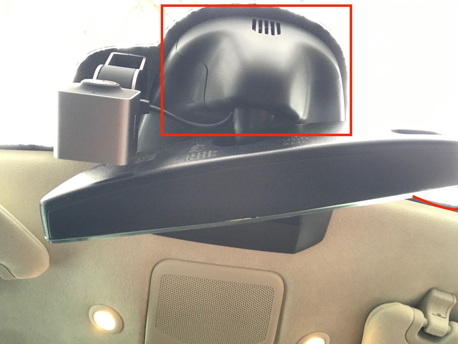

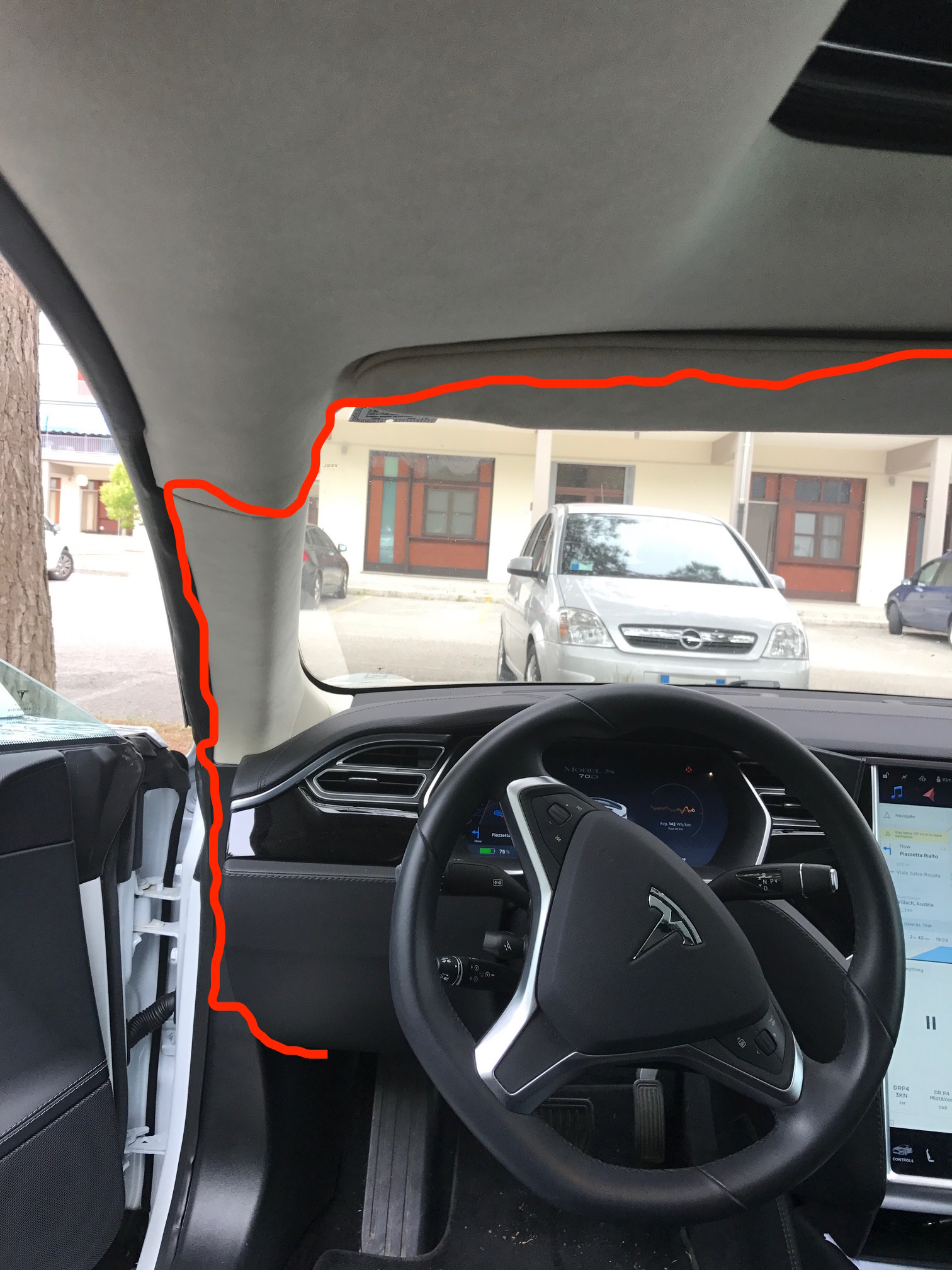

Ved godt denne tråd er et par måneder gammel, men jeg har Dashcam som bare kræver 5V fra et micro-USB stik (Autobot eye) . Det får jeg fra OBDII stikket. Så skal ledningen bare trækkes op via A-stolpen og trykkes ind under himlen/forruden - det kan ikke gøre mere simpelt.
I OBDII stikket er der både 5V og 12V, så det er bare at finde det rigtige stik. Kan købes fra Kina til under 80kr. Den forreste del af basen til spejlet kan lige løsnes så ma kan få kablet gemt pænt af vejen.
