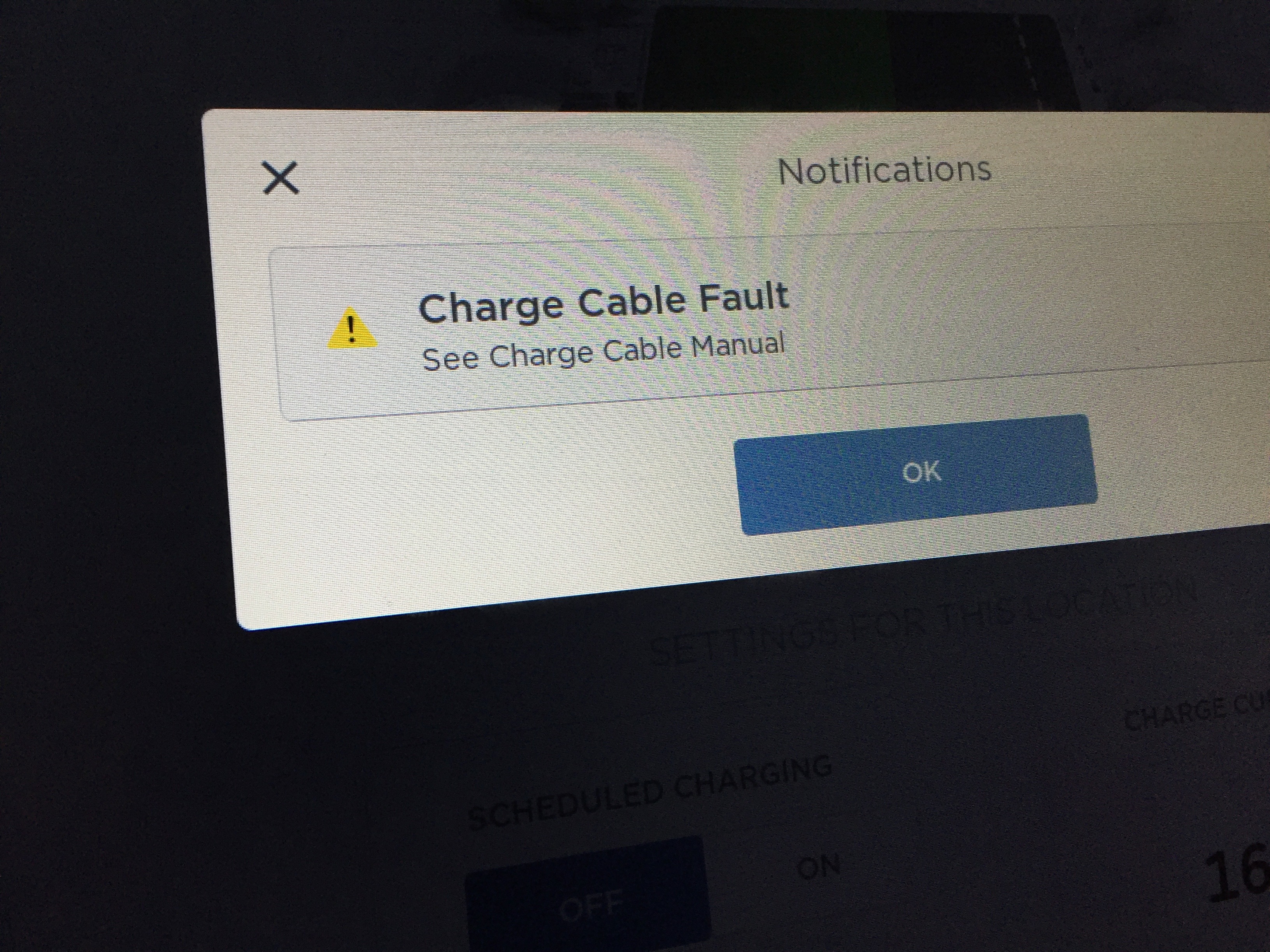

Fik denne besked efter jeg for søgte at lade i en kælder med et røde stik. What to do?
De klassiske spørgsmål:
Du har vel benyttet din egen UMC? Virker den andre steder? Hvad var LED status på UMC?
Har selv set denne fejl én gang p.g.a. defekt på et næsten nyt type 2 kabel købt ved Tesla.
Egen UMC, ja. Lyste kortvarigt grønt og skiftede hurtigt til rød. Samme andre steder jeg prøvede, eller ..det ene andet sted.
Måske dårlig eller manglende jordforbindelse i udtaget. Prøv din UMC et andet sted (f.eks. hjemme). Hvis det virker dér, så er der nok ikke noget galt med UMC'en eller kablet. Så var det nok bare udtaget i kælderen, der var noget galt med.
Man kan vej også lige prøve at demontere den røde adaptor, og sætte den på igen. Hvis det nu skulle være en dårlig forbindelse i den samling. Men ellers er det bare at prøve sammensætningen af din bil, med to forskellige kabler, en anden bil med dit kabel, og ikke mindst, nogle forskellige røde CEE stik, som du ved plejer at virke. Så finder du ud af, hvilken fællesnævner der er for de tilfælde, hvor de to biler ikke kan lade.
