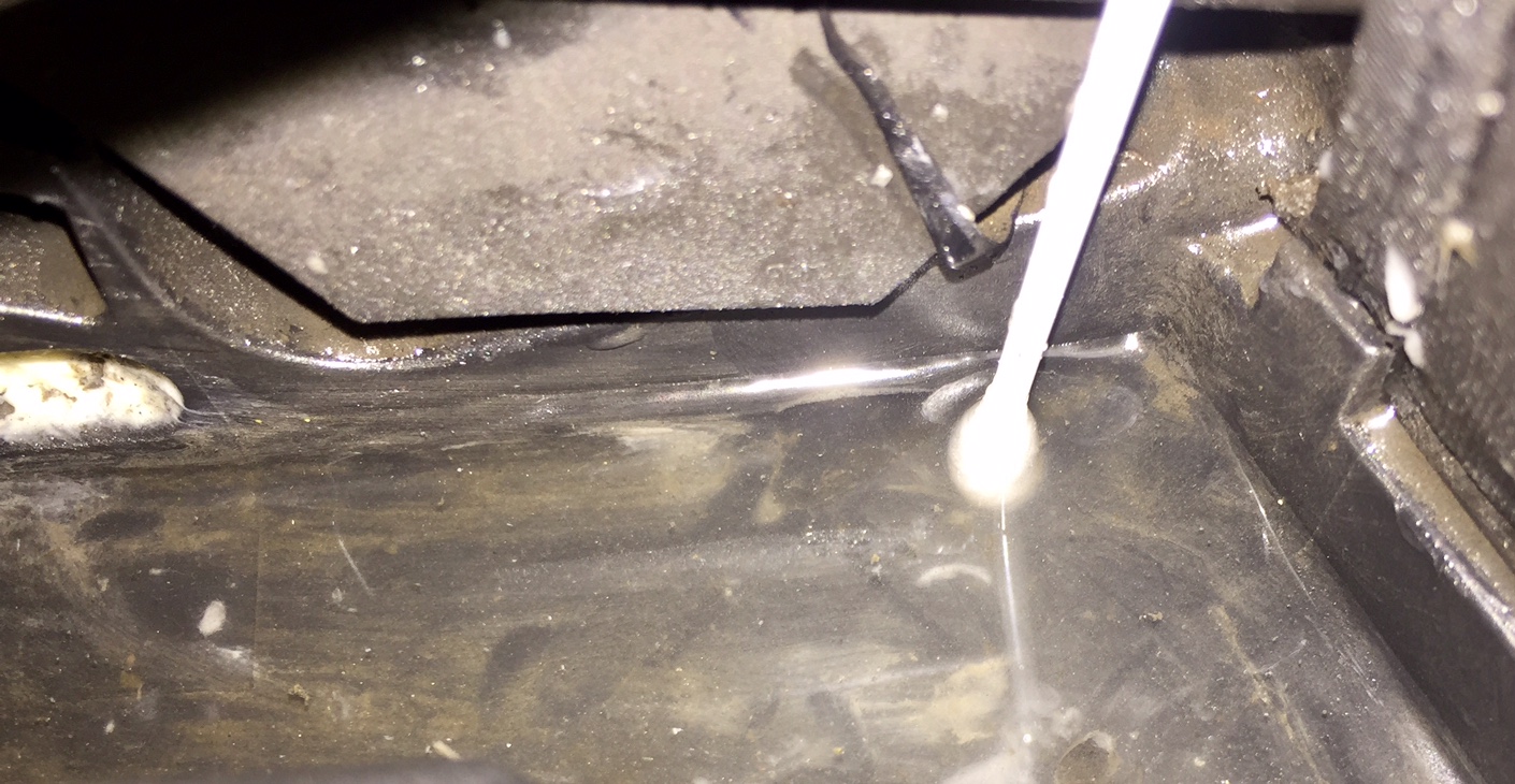

Som så mange andre TMS ejere har jeg et par gange oplevet, at der efter kraftig regn kan komme et par dråber vand ned fra soltaget når man sætter igang. Jeg bad Tesla se på det ifm. planmæssig service, hvor soltaget også blev smurt. Så vidt jeg husker blev det nævnt, at man havde efterset 'drænet ved soltaget', men ikke fundet noget unormalt. Vanddråberne er forekommet et par gange siden..
Idag har så vi for første gang oplevet at beklædningen ved forreste venstre hjørne af soltaget (over chaufføren) ligefrem var gennemblødt (!) og der var et par dråber vand på førersædet efter vedvarende regnvejr.
Er der nogen her der er bekendt med hvor det omtalte dræn sidder? ..og om det kan renses uden specialværktøj?
P.S. Jeg har vedlagt et billede, hvor jeg forsøger at vise at der står ca. 3-4 mm vand i den forreste 'tagrende' - synligt når soltaget er kørt tilbage. Det der ud til at der er et lille dræn lige til venstre for vat-pinden, men har ikke opnået nogen effekt af forsøgt rensning..?!

Drænet sidder 2 cm til højre for din strikkepind.
Et lille hul på ca. 10mm.
Der sidder et på modsatte side også, står vandet kun i den ene side?
