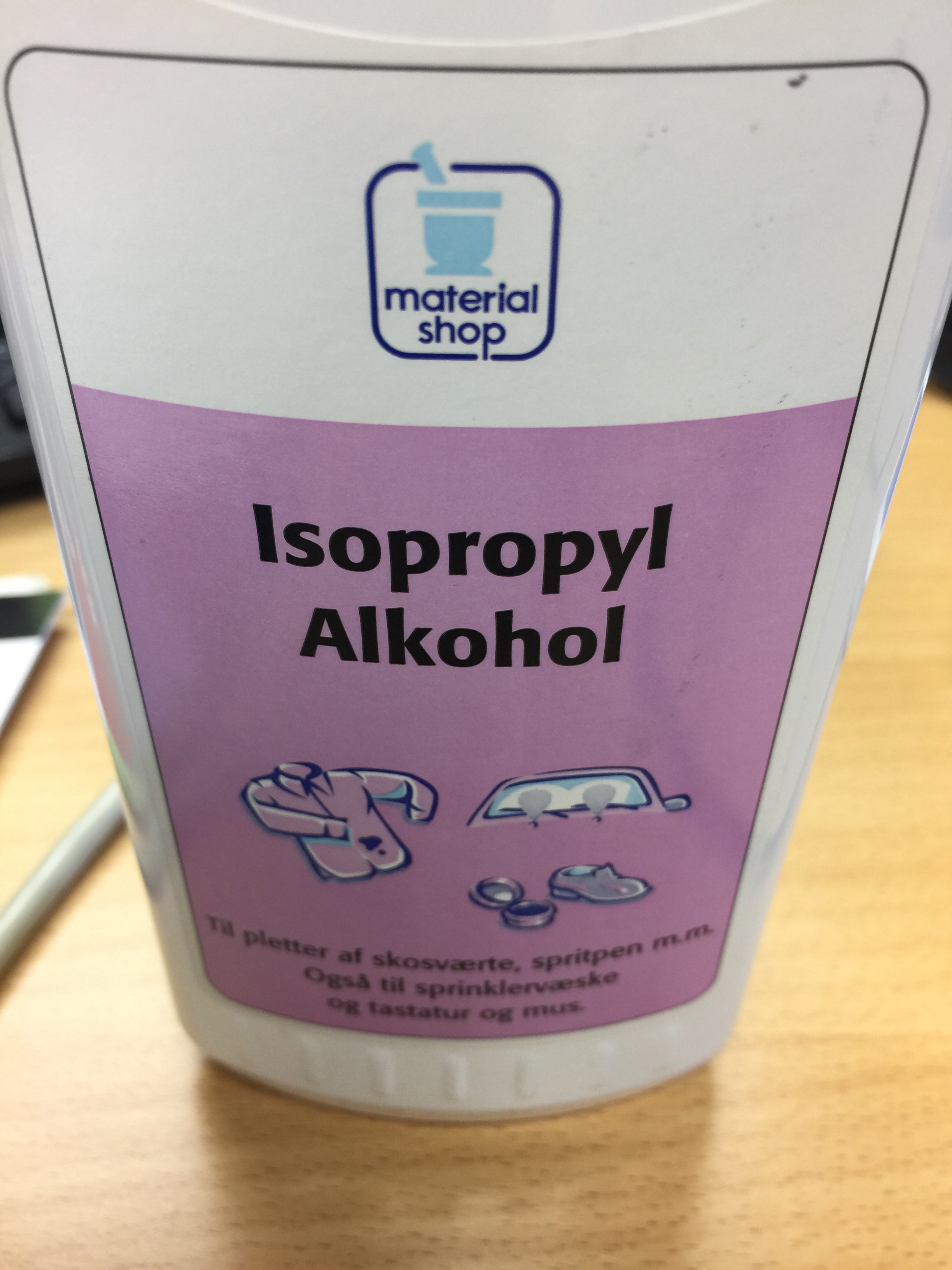

Rester efter klister eller andet må IKKE fjernes med sprit
der imod skal man anvende Isopropyl alkohol
sprit kan skade lakken, IsoTrotyl ;-) skader ikke og virker bedre
og så er det eminent til indvendig brug på forruden... så har man en fuldstændig klar rude
alt vinduespuds/rens efterlader en fedtet overflade ... prøv Isopropyl
