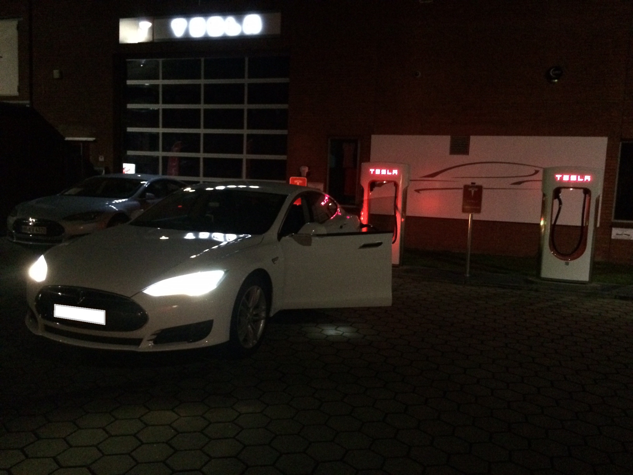

@Flemming, jo det er det, man skal bare køre helt op til porten så åbner bommen (jf. Tesla service i Hamborg). Man kan benytte deres 5 stk. 22KW ladere døgnet rundt. og de er kun lidt langsommere end deres "ikke helt rigtige" SuC...;-)
