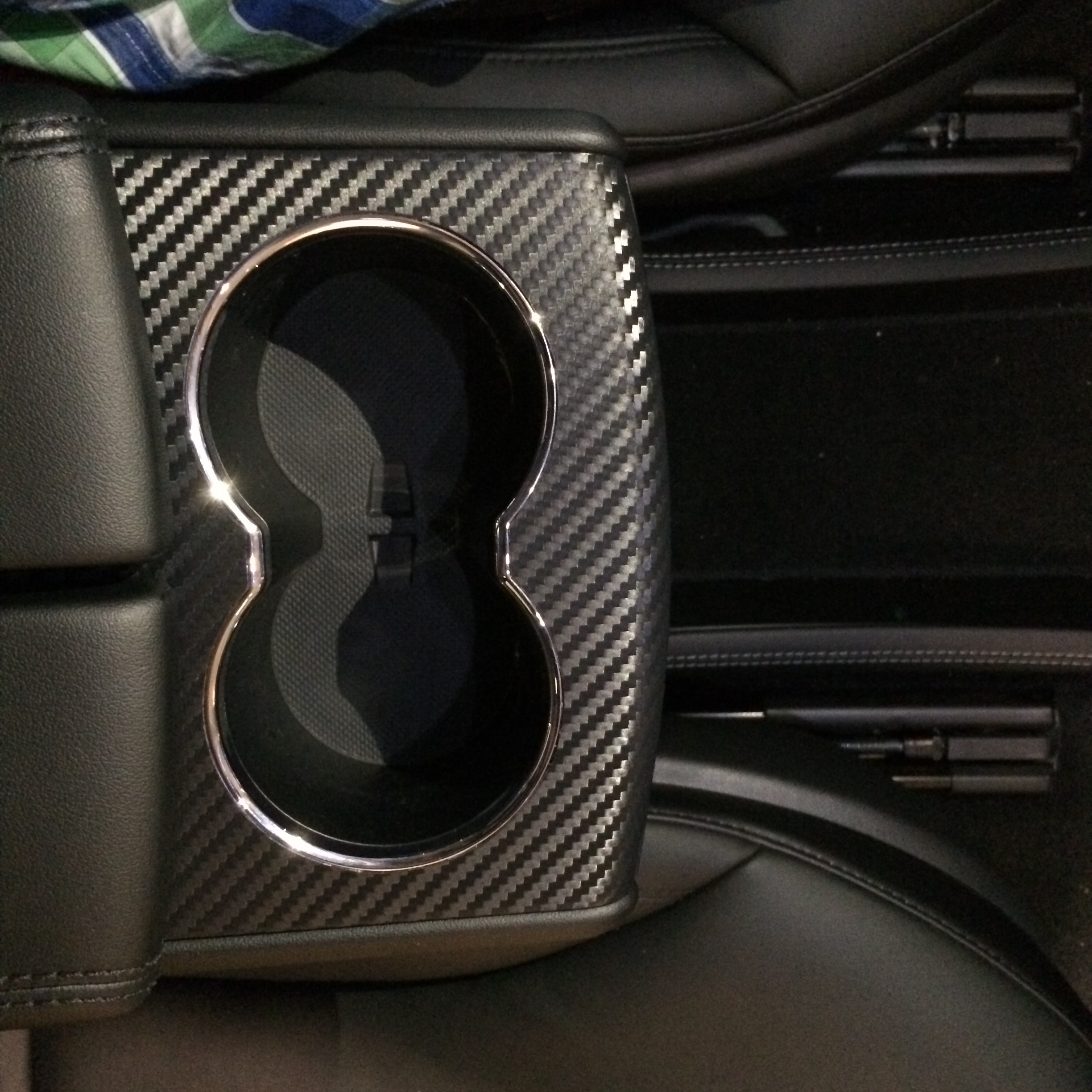

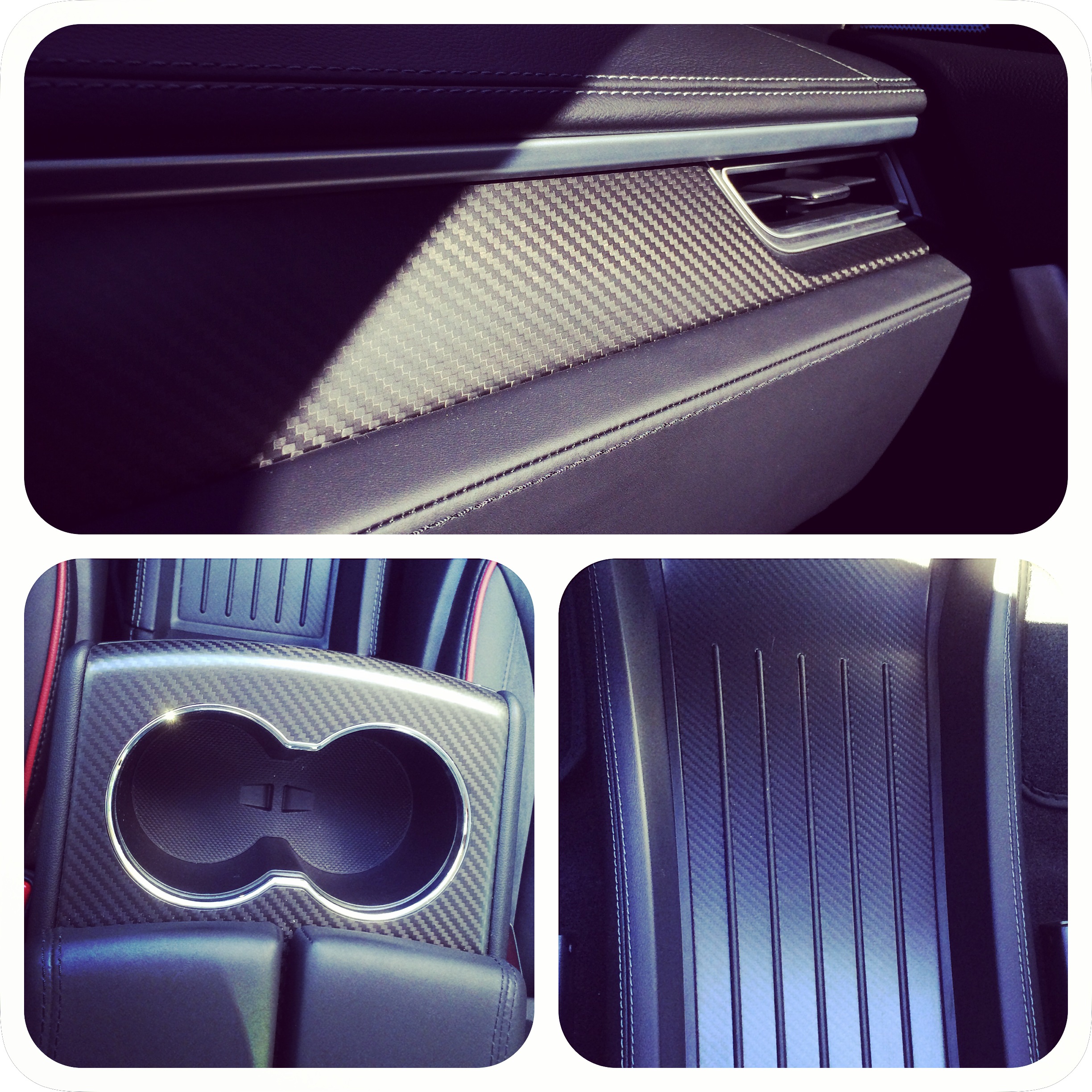

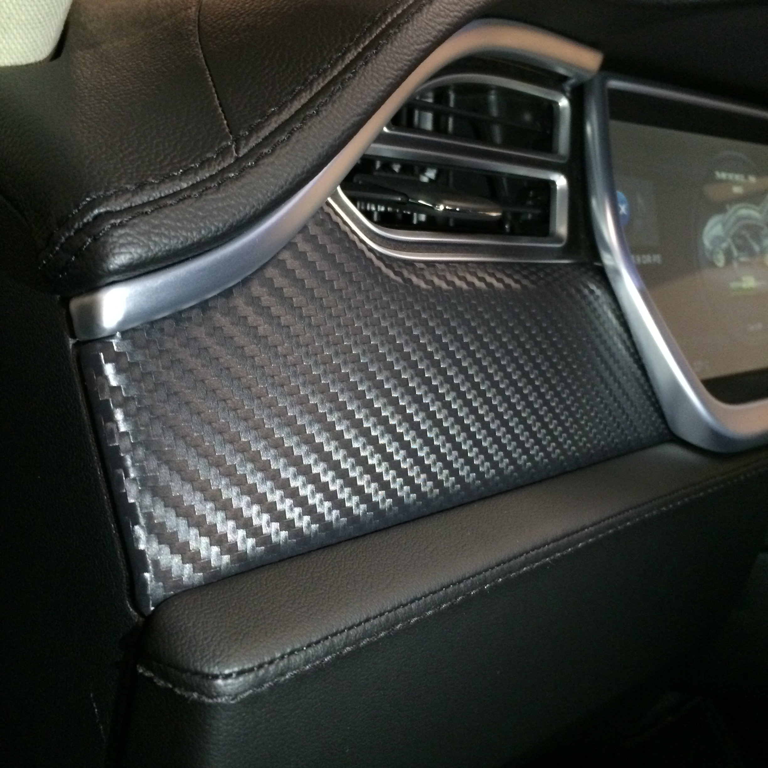

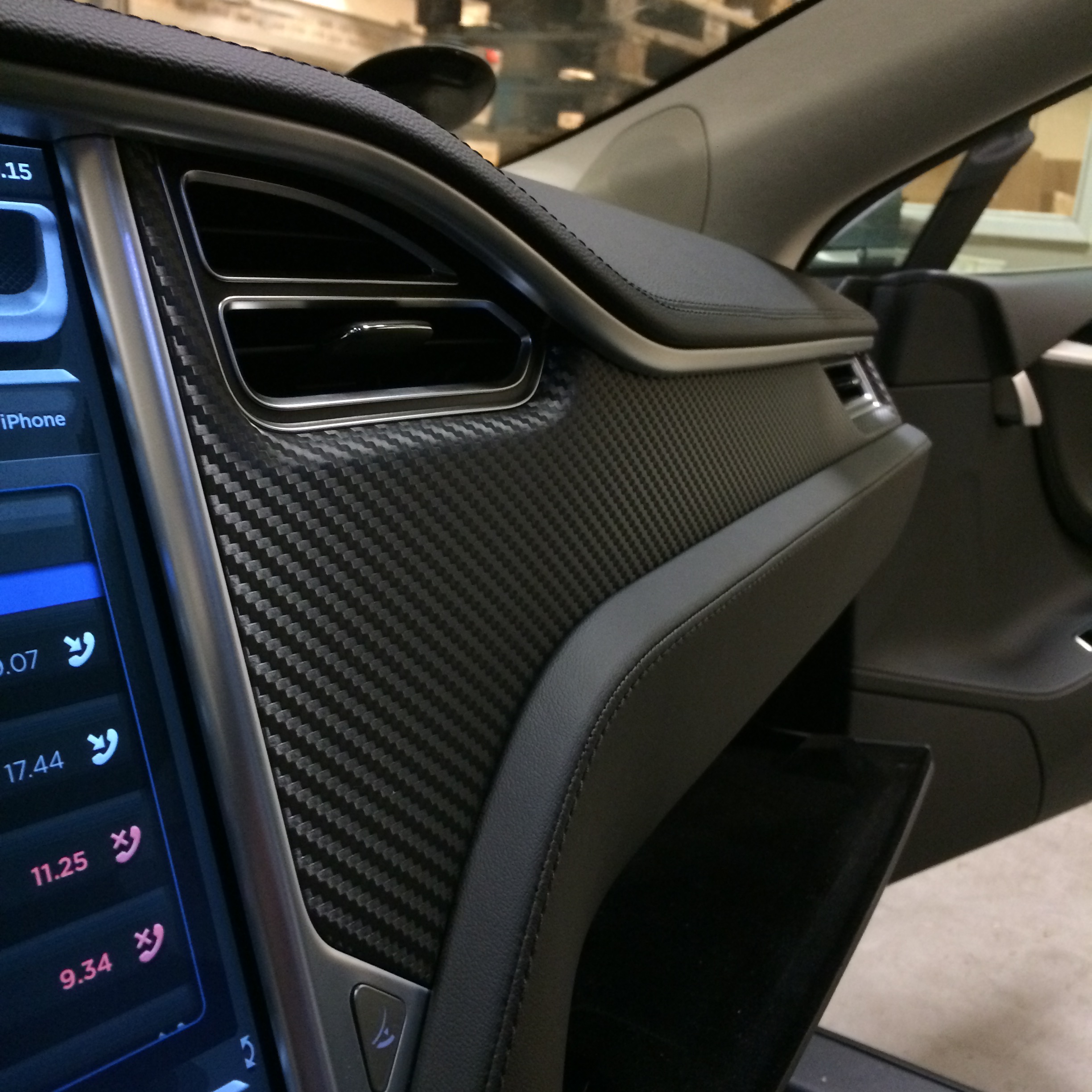

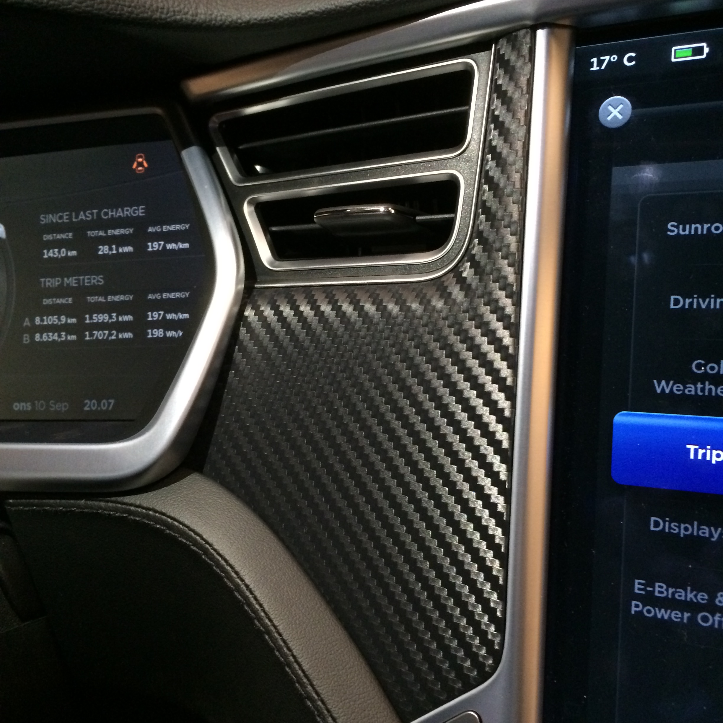

Det færdige resultat:
Pris:
1000 kr for folie (havde ca. halvdelen tilbage)
ca. 10 timers arbejde (2-3 til foliering) (Har taget det stille og roligt)
