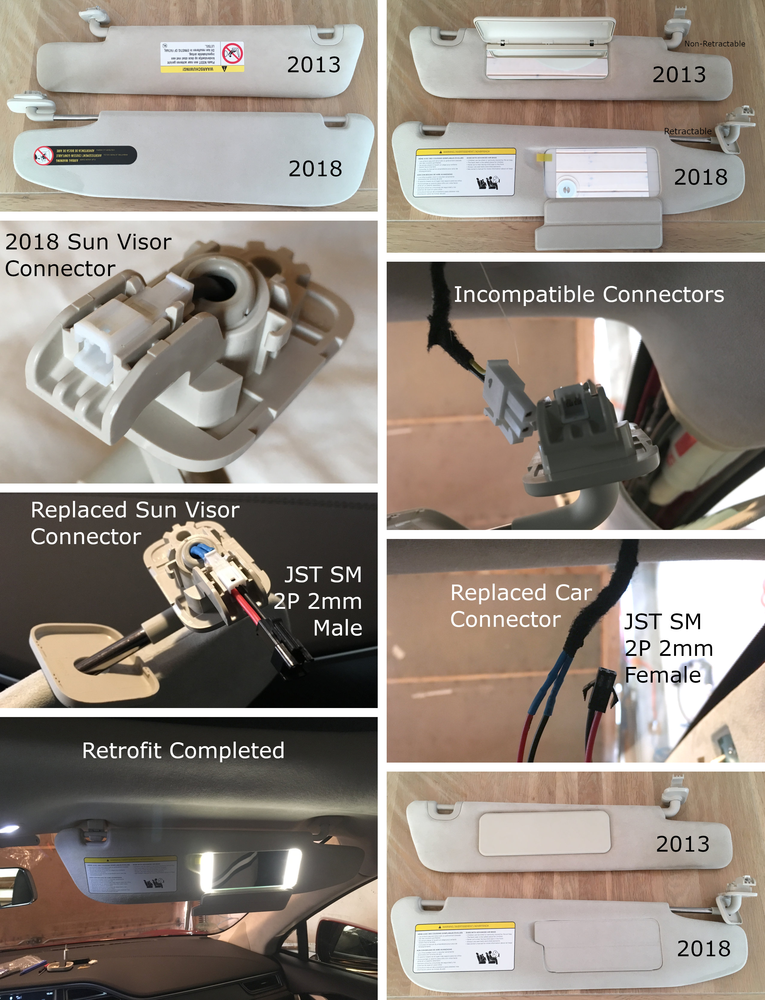

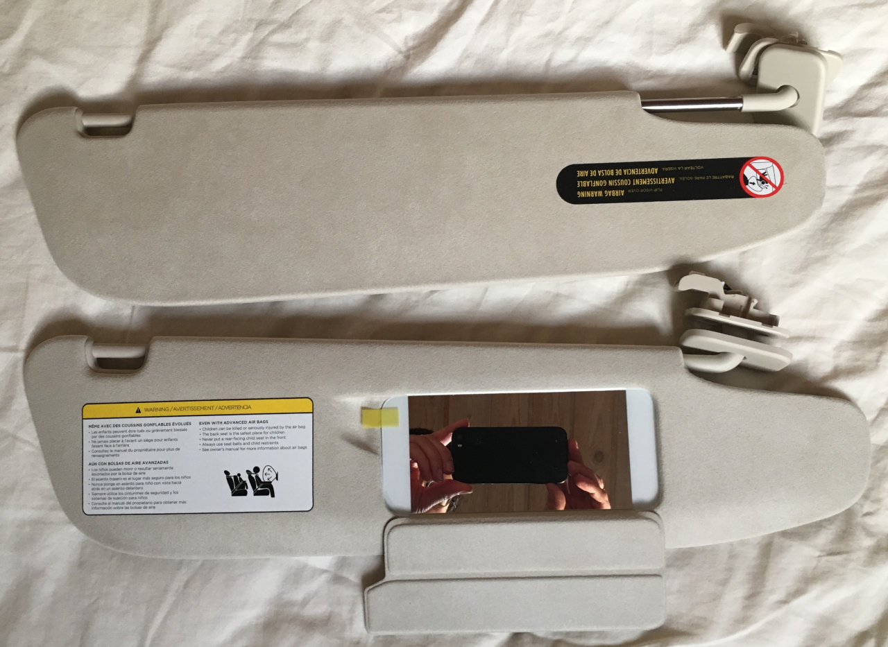

Sådan ser de nye solskærme ud:

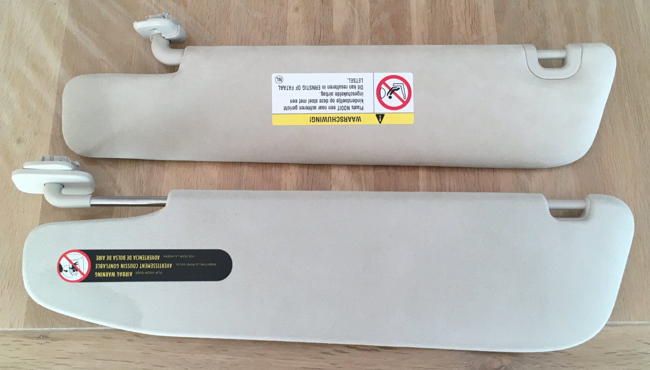

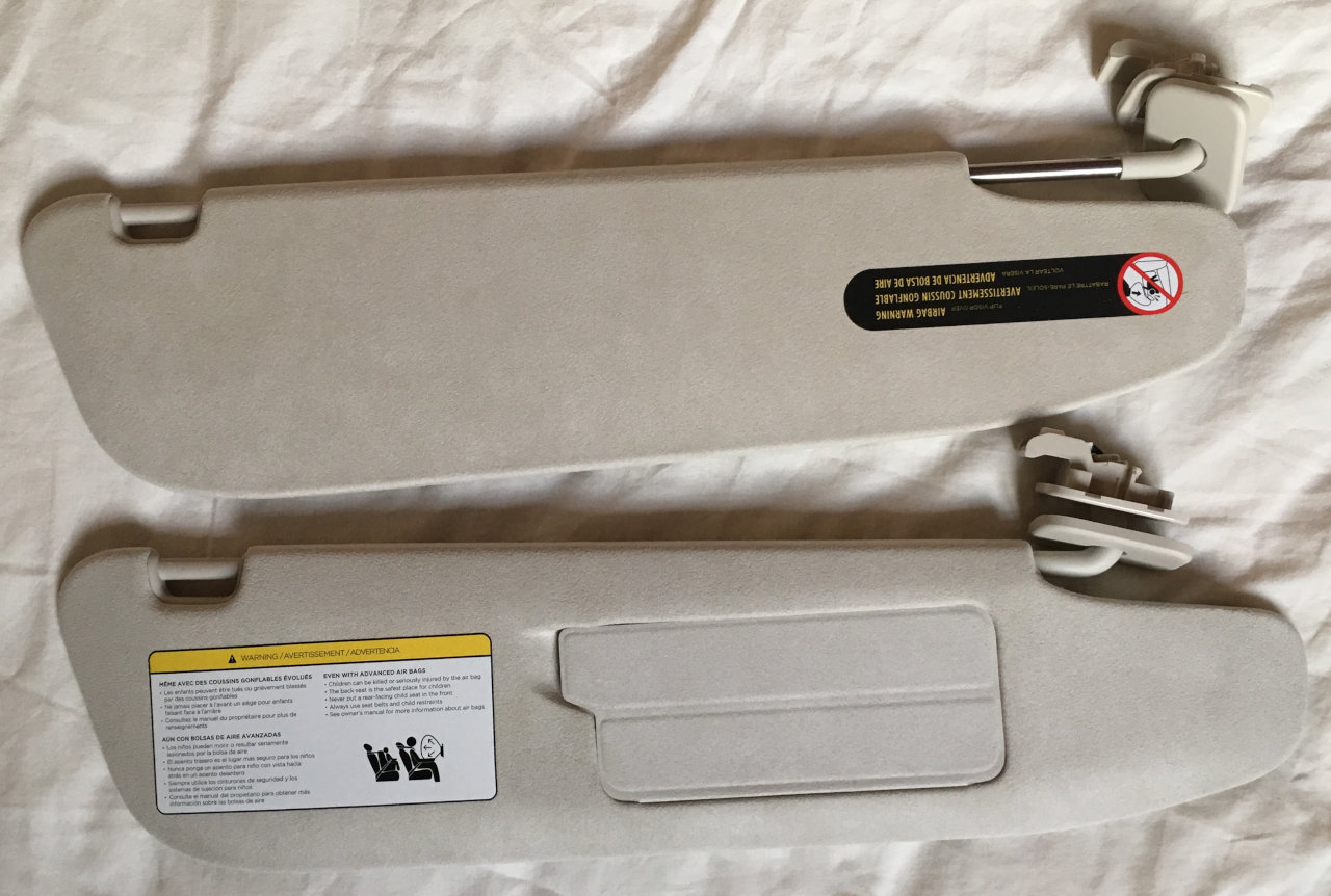

Og her til sammenligning de nye fra 2018 med de gamle fra 2013:
De nye har tre fordele:
1. Skærmen er generelt blevet lidt større
2. Der er kommet lys i spejlet
3. Man kan trække skærmen ud, fx. når der kommer sol fra siden

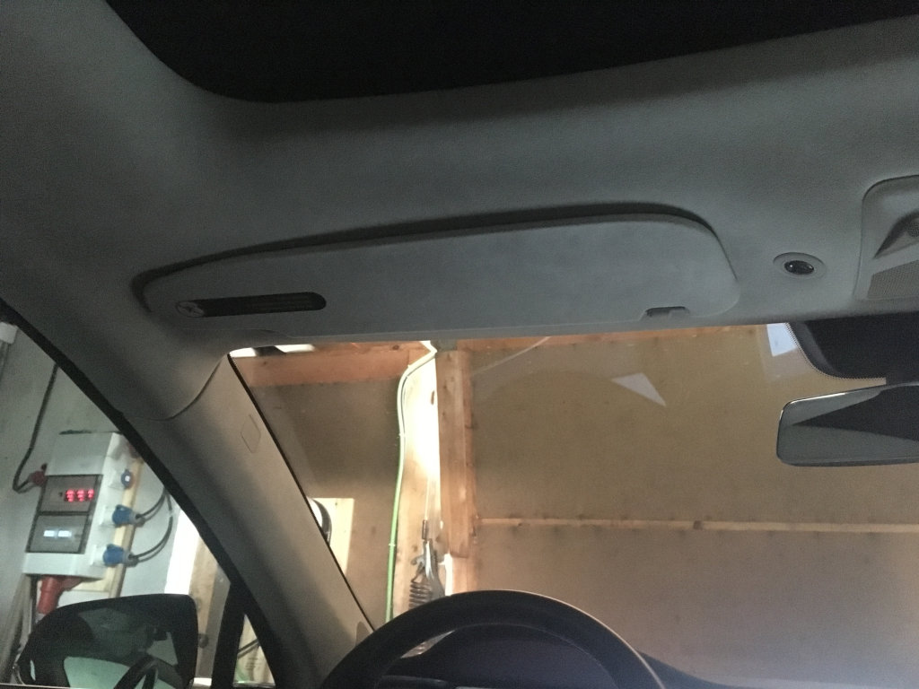

1. Afmonter den lille plastikblænde på "foden" af solskærmen som sidder fast i taget. Den er bare klipset på, så man kan løfte den af med en flad skruetrækker.
2. Afmonter solskærmen. Den sidder fast men en enkelt skrue (stjerne). Når skuen er ude skal skærmen vippes ud af holderen.
3. Løsne eller afmonter forklædningen ved A-stolpen. Løst plastikblænden hvor der står "Airbag" ud og fjern skuen (6-kant). Forklædningen kan nu skubbes til side eller fjernes (jeg har bare skubbet det til side).

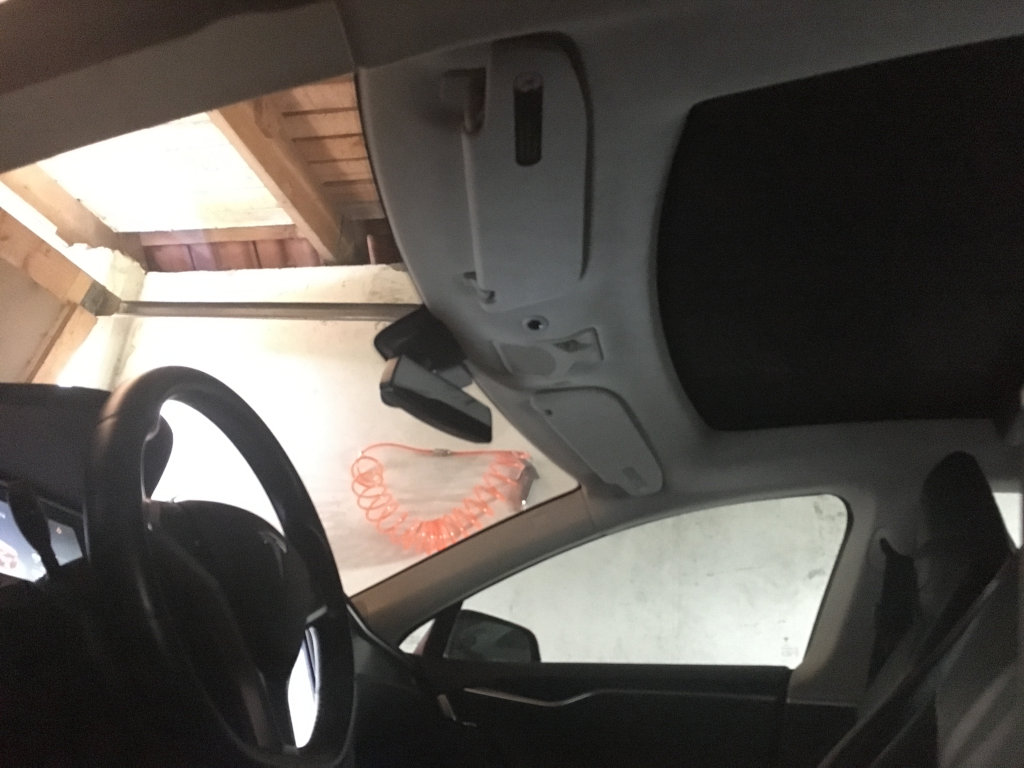

4. Træk himlen lidt ned således man kan føle sig frem til strømkablet:
5. Find strømkablet: Dette sidder ved pre-AP bilerne lide ved siden af hullet hen mod midten af bilen. Kablet er tapet fast til himlen. Det er ret nemt at finde.
6. Befri kablet for tape eller andre limting og træk det ud gennem hullet således man kan komme bedre til.

Her nogle flere billeder fra ombygningen:
