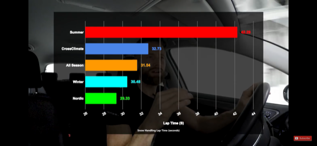

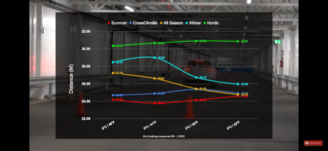

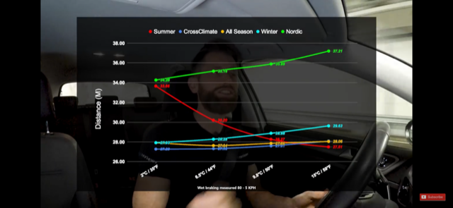

Her er en video, som jeg synes er ganske god til debatten her på sidste side. Nemlig om hvor gode de forskellige dæk er på tør og våd vej ved lave temperaturer.
På tør vej er sommerdæk bedst helt ned til 0, men på våd vej har de problemer under 10 grader.
Videoens konklusion: i det britiske klima er det bedst med sommerdæk om sommeren og helårsdæk (sommerbaseret) om vinteren. Er det koldere kan man skifte til hhv. vinterbaserede helårsdæk, vinterdæk eller nordiske vinterdæk.
https://youtu.be/bKtnczk8Mxk

Tak for link til video. Selvom han konkluderer at 7 graders reglen er ok, så synes jeg nu forsøget viser at verden ikke er så sort/hvid. Sommerdæk er bedst uanset temperatur når det er tørt og det er ikke ligefrem det de kører på i reklamerne. Det skal være vådt, sne eller is. Ellers er det tilsyneladende helt ok at køre ud på sommerdæk.
Vi kunne godt bruge flere test, eksempelvis fugtig kold vej versus decideret våd (regnvejr). Der var meget vand på kørebanen i deres test. I Danmark oplever vi oftere at vejen er fugtig.
De der nordic (Nokian) vinterdæk ser ud til at være en ren katastrofe i vores klima. De bremser dårligere end når sommerdæk er værst på tør og våd vej. Også selvom det er koldt. 7 graders regel falder helt igennem her. One trick pony, kan kun bruges til sne.
CrossClimate er i min verden en klar vinder her. Af dæk der ikke er ren katastrofe i sne, så vinder de alle andre test og er ikke decideret ringe til sne.
Hvis man ser bort fra sommerdækket og Nokian, så er det en ren rangering mellem de tre øvrige dæk. Bremsning på tør og våd vej: CC > All Season > Vinterdæk. Kørsel på Sne: Vinterdæk > All Season > CC. Og med lige stor forskel. Med andre er det et spørgsmål om du helst vil stå maksimalt fast på sne, eller på tør og våd vej, eller midt imellem.
