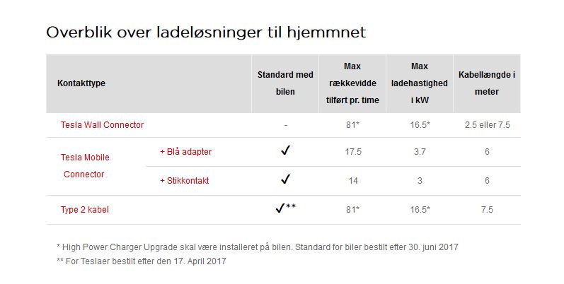

I Tesla's svar var også dette:
Vi er begyndt at bruge det blå stik i stedet for det røde. For mere information, venligst tjek vores hjemmeside:
https://www.tesla.com/...ion?redirect=no ;
Så UMC kabel med rød connector medfølger nok ikke.
Bianco Jan 17 '19
??? Det giver måske mening i Norge m det blå én fase stik, men slet ikke i Danmark!
Så tager det 24 timer at lade en S / X 100.
PeterE Jan 17 '19
Citat fra keh
Puha, kæmpe skridt i den forkerte ret ind:
  • Blå adapter til et industrielt stik til at oplade din Tesla op til 17.5 km i timen.’
Kan det virkelig passe? Den medfølgende UMC til TMS giver da ca 55 km i timen.

Tror desværre kun at det er 1 faset opladning !!! Om den så kan lade med en 3-faset TMS UMC må tiden vel vise.
Synes jeg så et eller andet fra Sverige hvor det stod at de billige modeller kun fik 1 faset opladning. Men det er jo de dyre der bliver leveret her til starten
PeterE Jan 17 '19
Citat fra KimT
Lyder lidt ærgerligt, jeg håber at det er en fejl - selvom det gør det nemmere at sælge min S.

Det er 2 forskellige ting. Altså mobil lader specs og onboard lader specs.
Jeg fik en kort snak med en kontakt jeg har hos Tesla (ikke Danmark).
Model 3 kan AC lade med 3 faser ligesom S og X.
Sådan som jeg forstod det medfølger der rigtigt nok mobile connector med blåt og schuko stik. Til gengæld følger der et type 2 kabel med, som man tidligere skulle købe separat. Det gør sig nu gældende for alle Modeller, ikke kun Model 3.
Derudover kommer der en separat 3 fases mobil lader med rødt stik som man kan tilkøbe.
I det store hele giver det mening jf mit tidligere indlæg. Dvs de inkluderer det som er mest anvendt på farten... altså type 2 kabel. UMC er kun ment til dem som iblandt får brug for at mormorlade. Dem som lader hjemme bruger i 95% af tilfældene en fastmonteret ladeboks.
Hvis man alligevel får brug for 3 fases mobil ladning kan man købe den 3 fases mobile connector der kommer.
