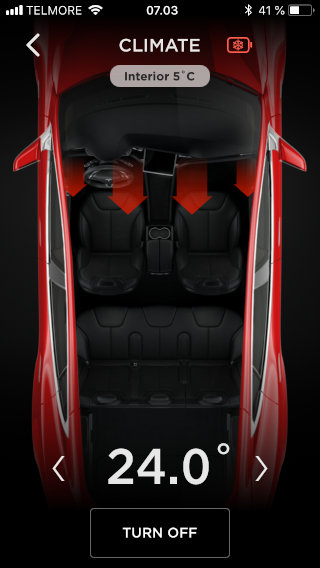

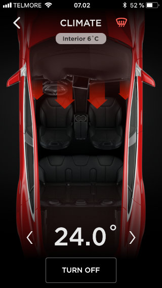

Da du testede afrimfunktionen, hvordan så det ud i din APP? Så du et "defrost" symbol og havde front- samt bagruden et rødlig skær?
Her nogle eksempler. Det første er taget den 9. januar 2019 hvor funktionen stadig virkede. Den anden er fra i dag. I dag er det faktisk koldere end den 9. januar, så afrimningen burde tænde.

OK, det ser ud til at din laver "defrost" som den skal.
Jeg kiggede lige på udetemperaturene hjemme de to dage. Den 9. januar var det +2,0°C kl. 07:00 og den 24. januar kom vi ned på -2,6°C kl. 07:00. Jeg mener at kriterierne for "defrost" var klart givet i går.
Screenshots fra APP blev taget ca. 1 min. efter forvarmefunktionen blev tændt så APPen lige kan nå at opdatere aktuel status på bilen.

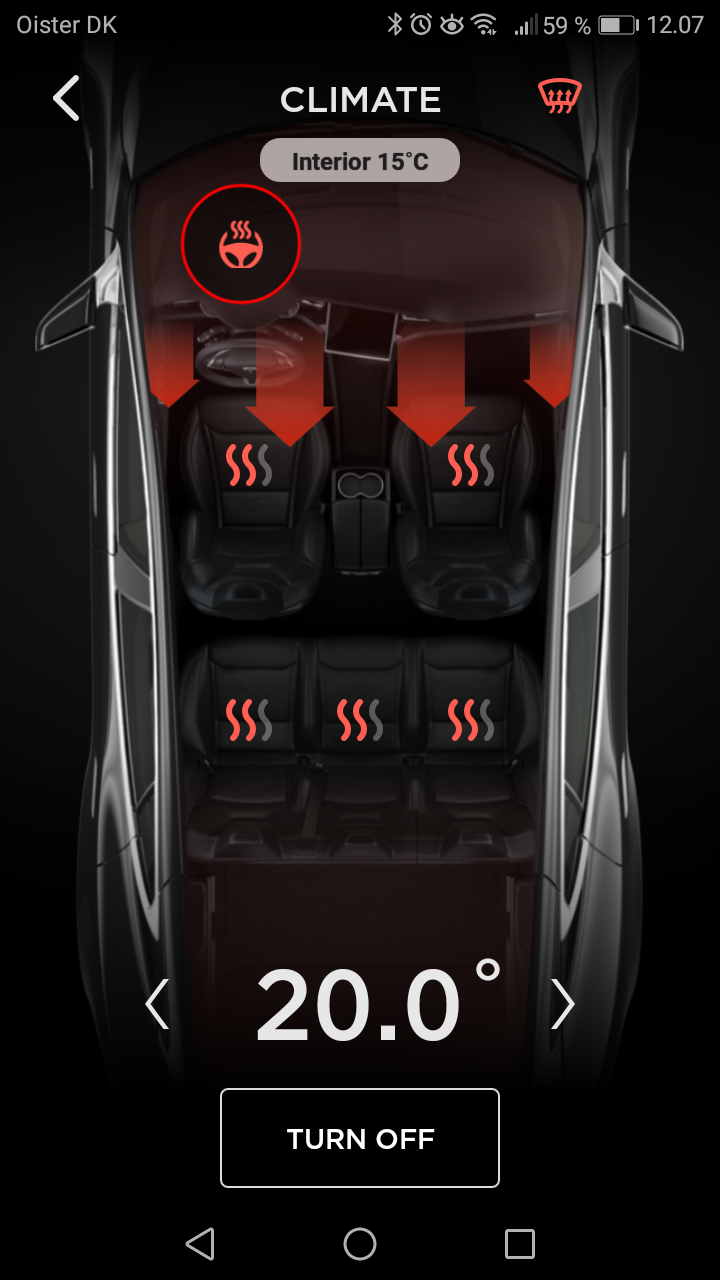

Det er kun sædevarmen man skulle have tændt inden man går, så bliver den tændt automatisk igen når man kommer til bilen. I det nyere v9 kan sædevarmen nu styres via APPen (se screenshot fra MOS).
