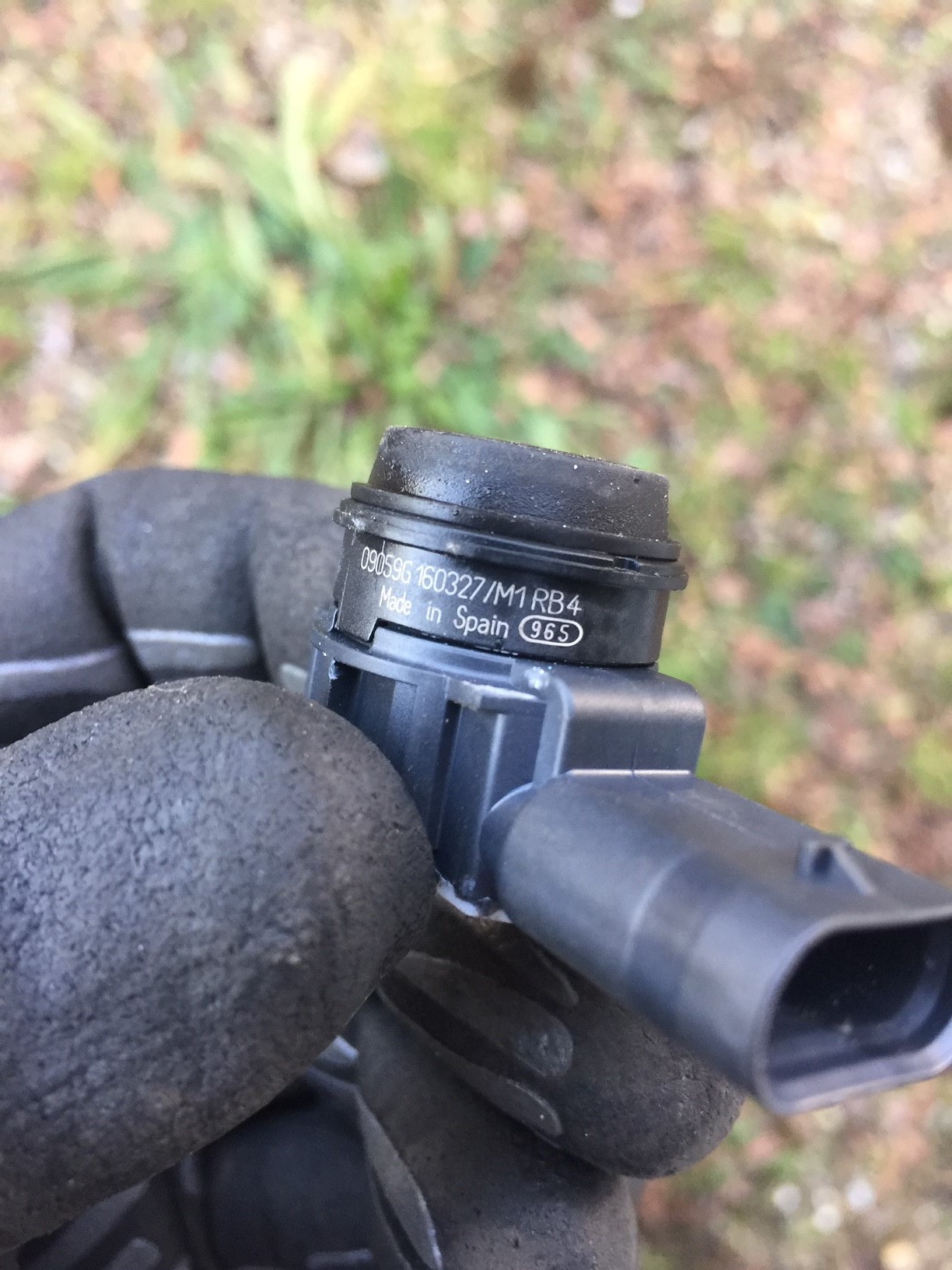

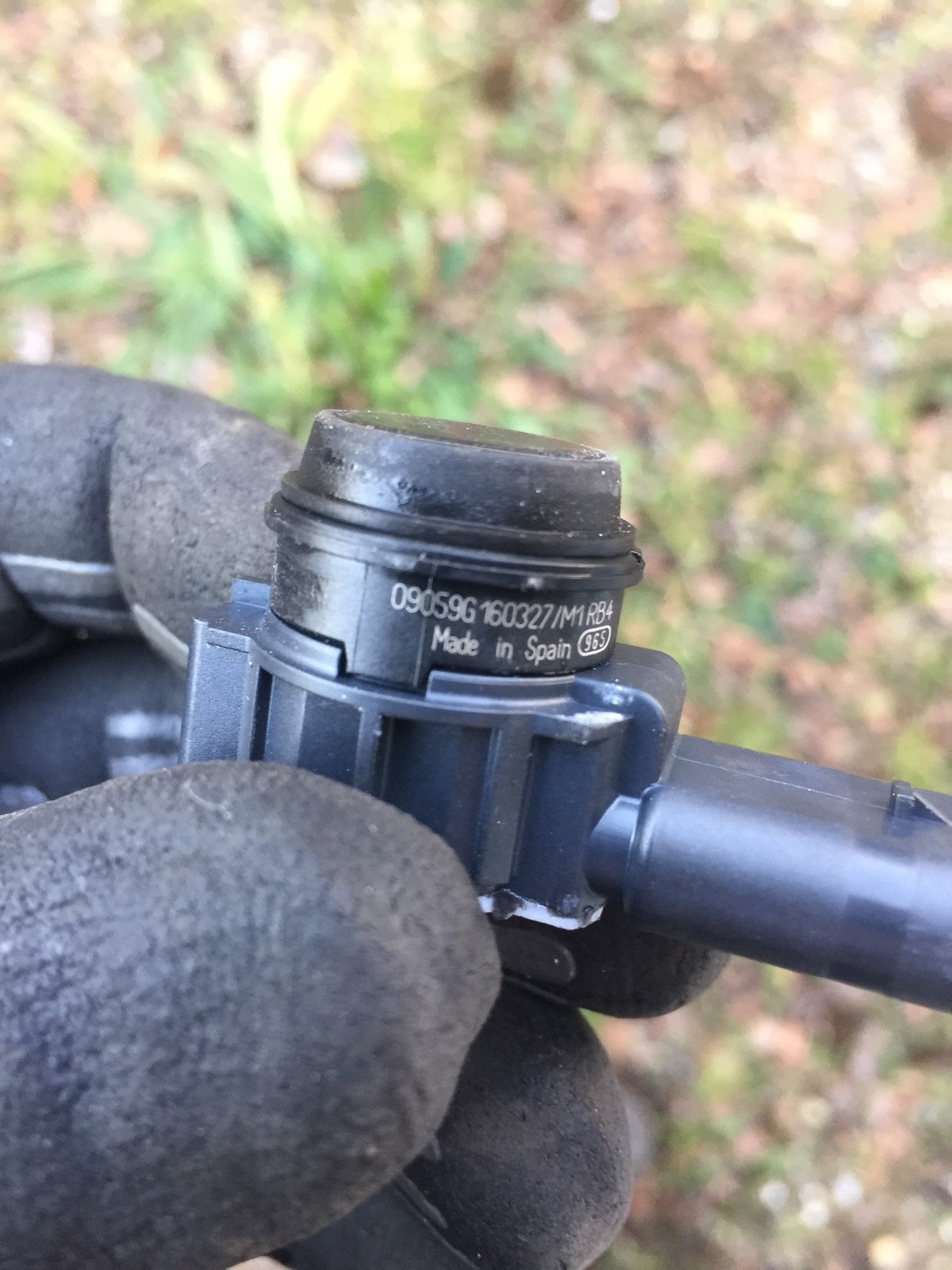

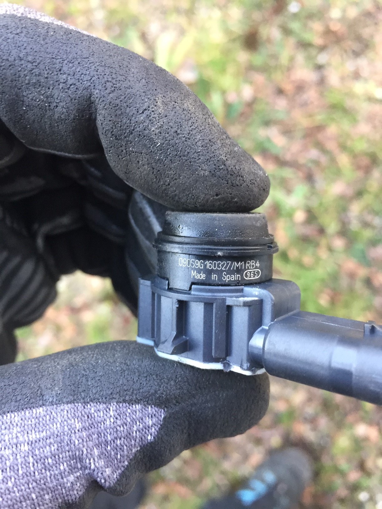

udskifter du en PDC sensor så skal du IKKE anvende en kopi vare ... dem er der mange af på Ebay
Du skal sikre dig at erstatningen er med samme Bosch nummer som den du kasserer
ellers vil du ikke kunne afhjælpe problematikken ... til trods for "sælgers" påstand om det modsatte

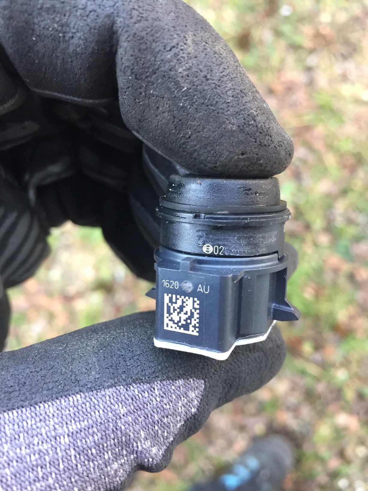

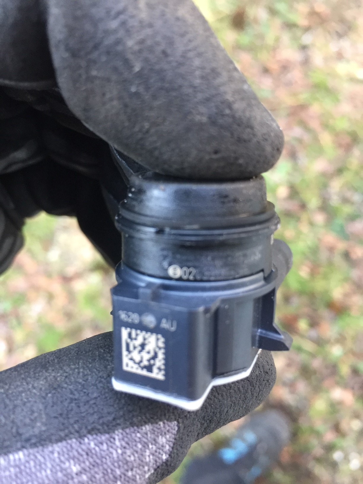

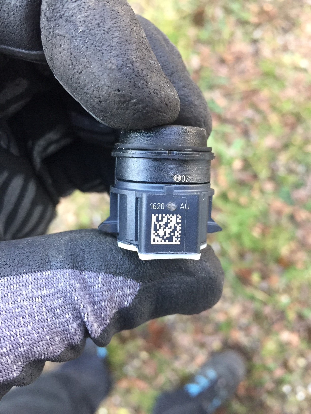

Se ... jeg købte en ifølge teksten original sensor med samme nummer som min egen defekte ...
Sælger havde gjort sig meget umage med at slette de forkerte numre på sensoren

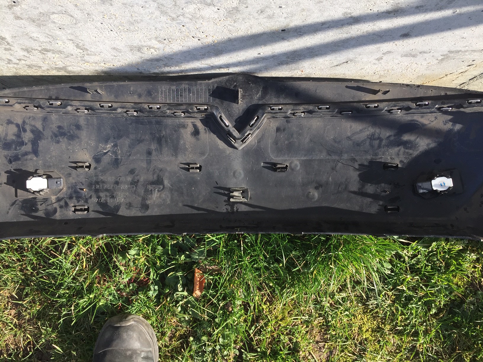

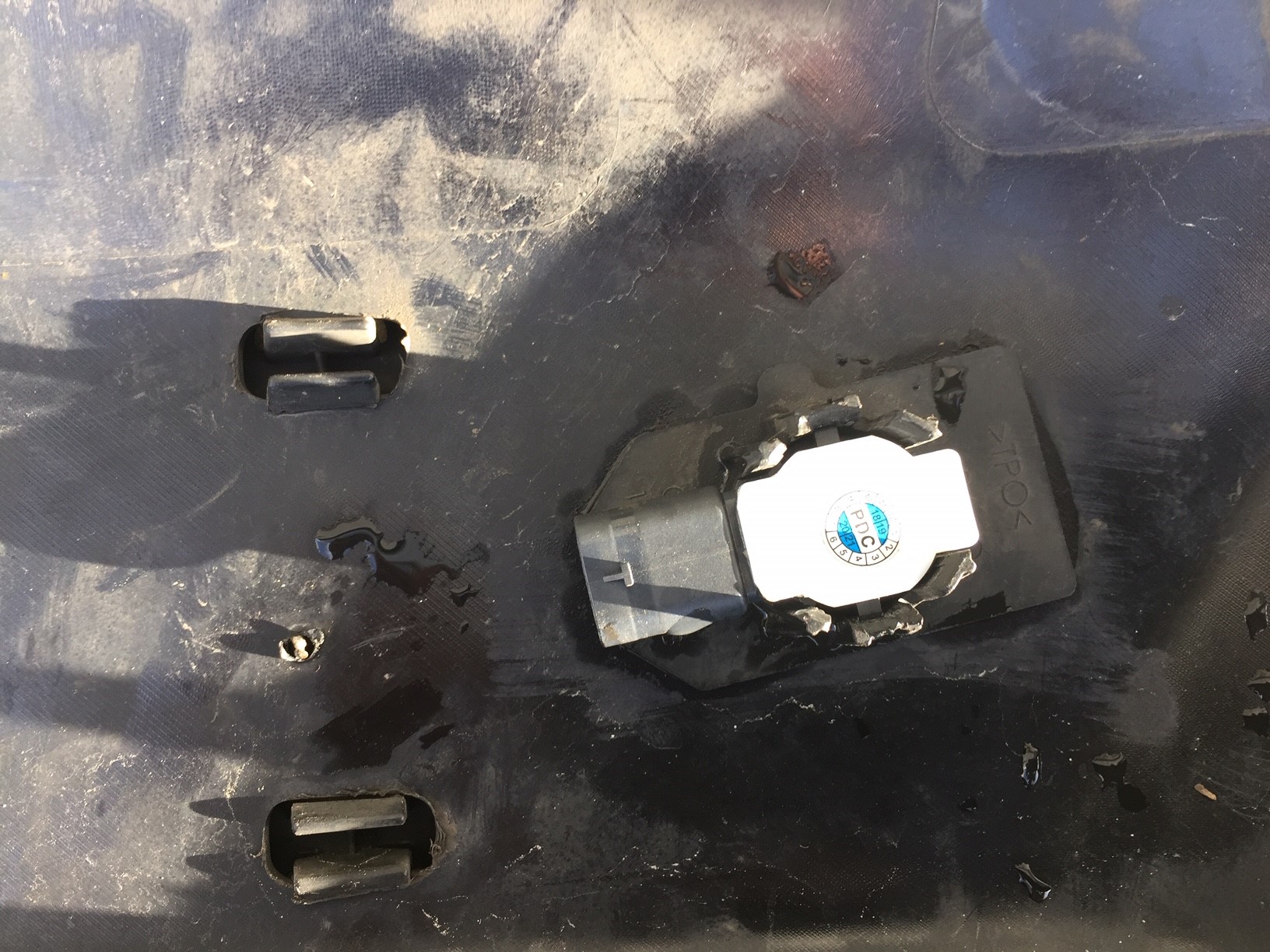

Indsatte den i min front ... med fejlen hængende "Park Assist Disabled" uden mulighed for at reset den

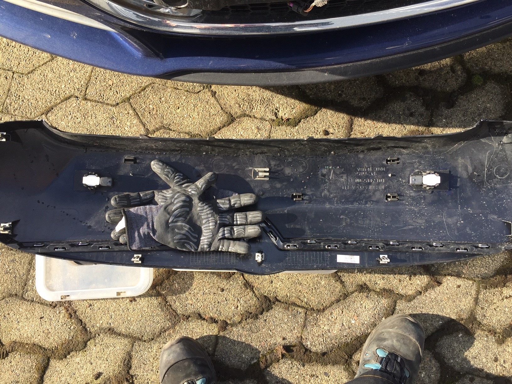

Lånte en anden front som lige akkurat også har fået en ny sensor monteret ... men i dette tilfælde original med det rette nummer på siden af sensoren
ved montage af fronten forsvandt mit issue , og issue blev med min front flyttet over på den anden bil ...
