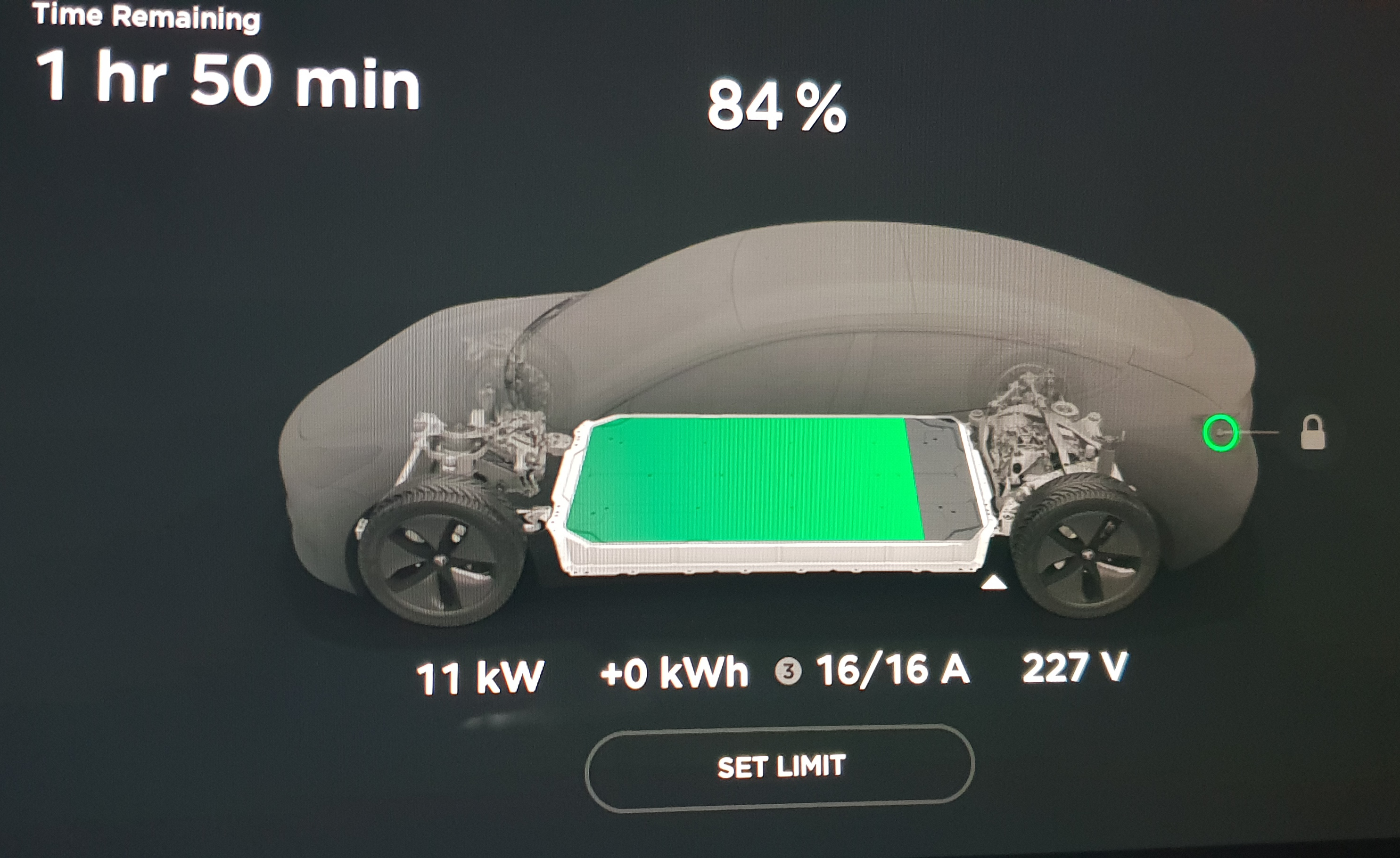

Jeg har med egne øjne set en Model 3 lade med 11 kW på en 3-faset UMC fra en Model S. Så Model 3 har altså en 3-faset onboard lader, der kan snuppe i hvert fald 11 kW.
http://www.teslaforum.dk/ow_userfiles/plugins/base/3627-umc_11kw.jpg
Tesla Bjørns problemer skyldes nok snarere en software fejl i bilen, som åbenbart ikke følger gængs standard ift. opladning på den offentlige ladestander, han har prøvet på. Det kan nok fikses med en opdatering, gætter jeg på.

Der er masser der har testet at man kan lade med 3x16A incl min egen bil, Bjørns bil må på værksted.
