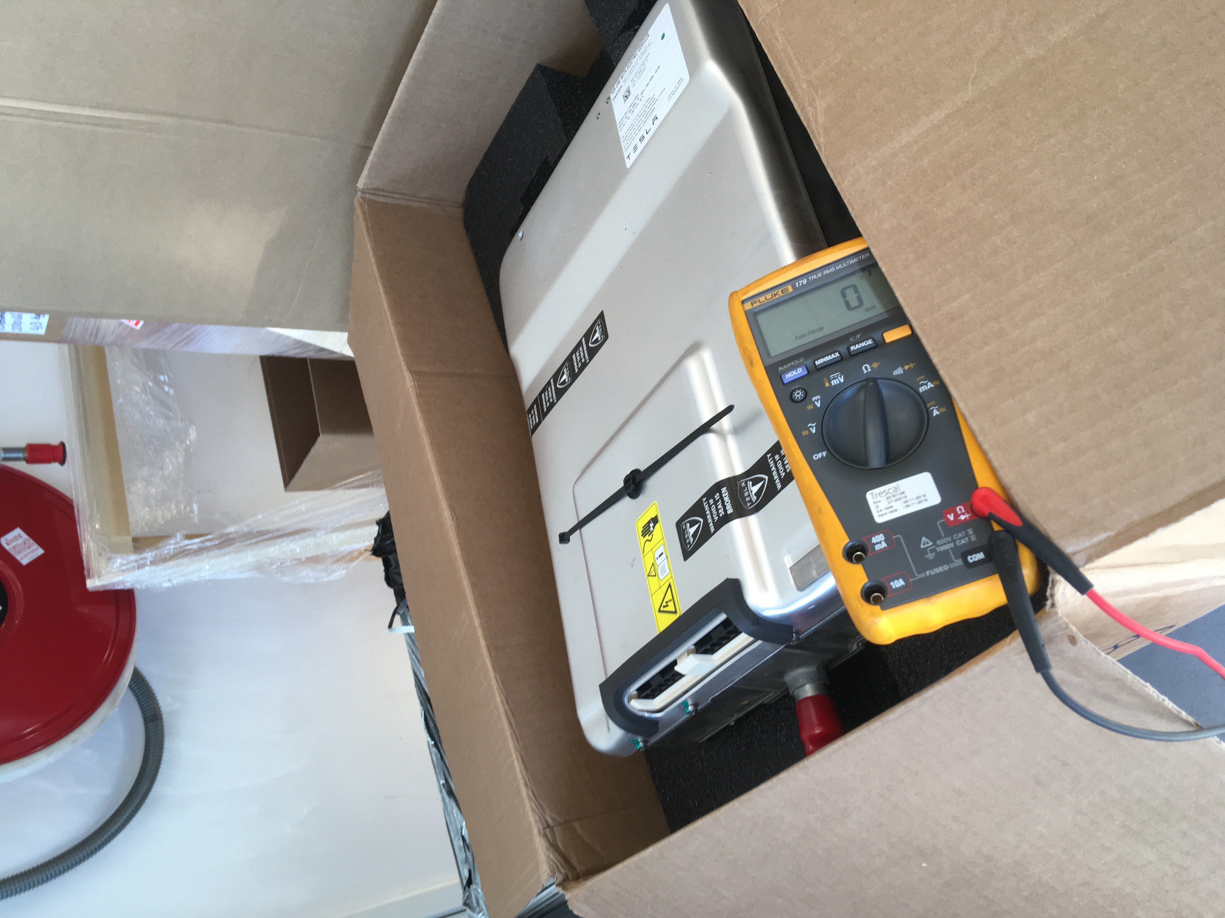

Tak for svar. Det var desværre ikke ladeporten som var defekt men derimod "master charger" som var defekt. Og det var dyrt.
Master charger er en lukket aluboks som sidder under bagsædet og som også er tilsluttet kølesystemet.
Der er 2 ledninger til hver af indgangene af de tre faser på master chargeren, hvoraf fase 1 også anvendes som reference når der skal lades ved en supercharger. Når der måles på de to stik til hver fase skal der fra ny være 1 uF i kapacitet. På den defekte som sad i vores bil var der på fase 1 kun ca 680nF, fase 2 ca 800 nF og fase 3 1.06 uF ( fase 2 & 3 uden betydning for fejl ved supercharger).
TESLA skulle bruge een time til diagnose samt een time til udskiftning. Selve master chargeren koster 17144,- excl. moms i ombytning, da den defekte skal retur til USA.
Vi fik en god service hos TESLA i Aarhus og skulle ikke betale arbejdsløn, men synes godt nok at 21430,- er mange penge, når vi ikke ved hvorfor det er sket. TESLA i Aarhus fortalte at de havde haft 5-6 biler med samme fejl.
