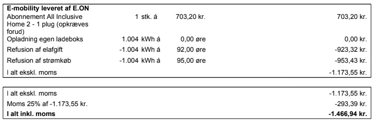

E.on udbetaler en refusion på (0,95 + 0,92) * 1,25 = 2,338

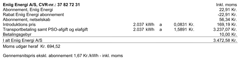

@Amareis - et eller andet sted på din opgørelse fra dit energiselskab står gennemsnitsprisen pr. kWh
På min så det sådan ud i okt. - altså 1,67/kWh, mens der stadig var intro rabat med lav pris pr. kWh samt ingen abonnoment til Eniig
