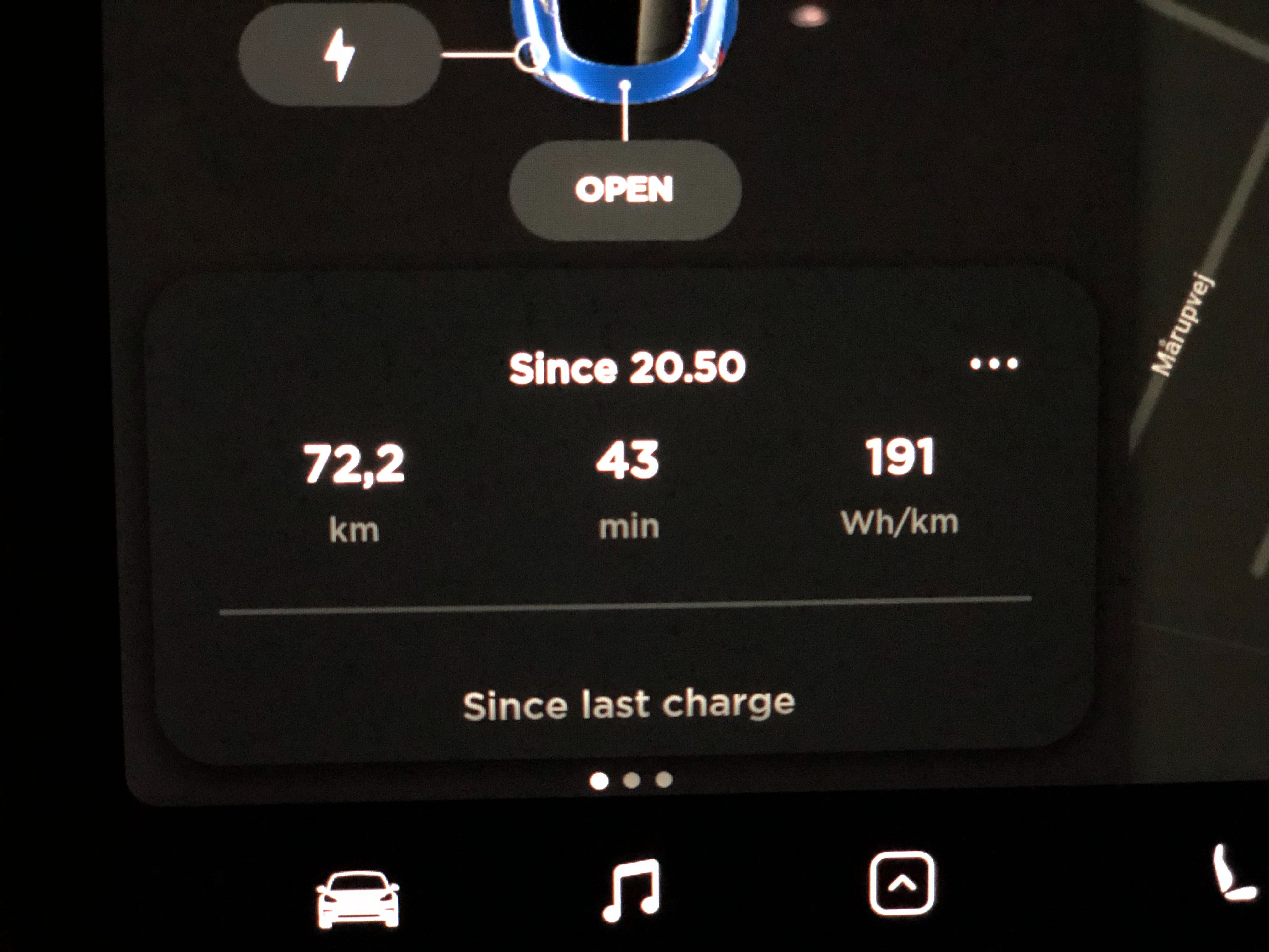

Model 3 AWD LR. Kørte fra rasteplads et stykke vest for Silkeborg - Risskov, Aarhus. Kørte med 120km/t det meste af vejen, men de sidste 5-10km er bykørsel. Det var stille vejr med 8-10c.
Billede fra lige før afgang:

Jeg synes egentlig at de 191 Wh/km er lidt skuffende. Hvis du ikke engang kører 130 km/t og der er lidt by med.

Jramskovs tal med 191 Wh/km for 120 km/t og derunder giver faktisk kun 390 km. Og det er det jeg finder skuffende.
