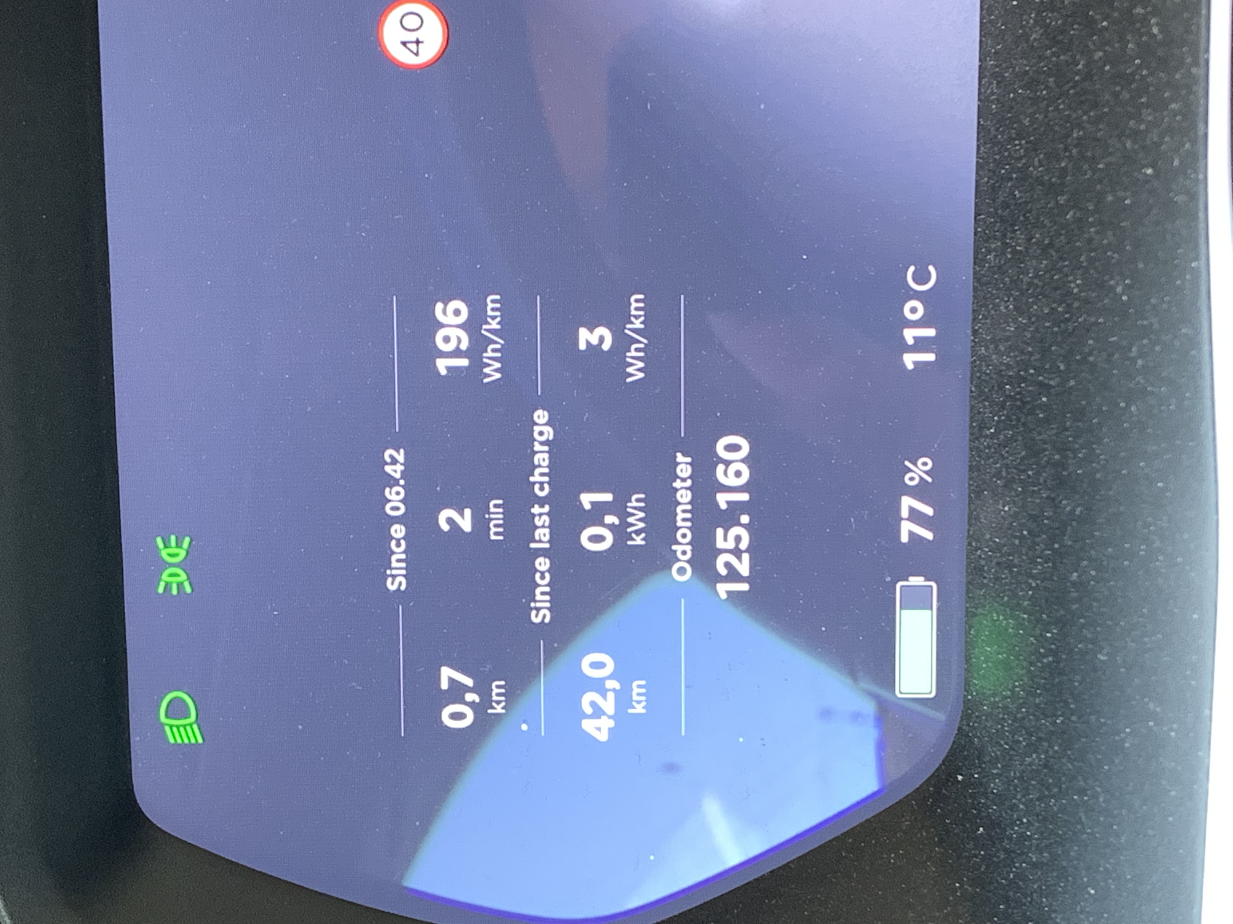

Verdensrekord eller softwarefejl? :)) MOS, 3Wh/km - slår du den?
Det forbrug kræver vist en nærmere forklaring. Medmindre du har kørt ned ad et ca. 1000 m højt bjerg eller er blevet trukket af en lastbil, så gætter jeg på, det er en softwarefejl. Hvad var omstændighederne - kan du forklare nærmere?

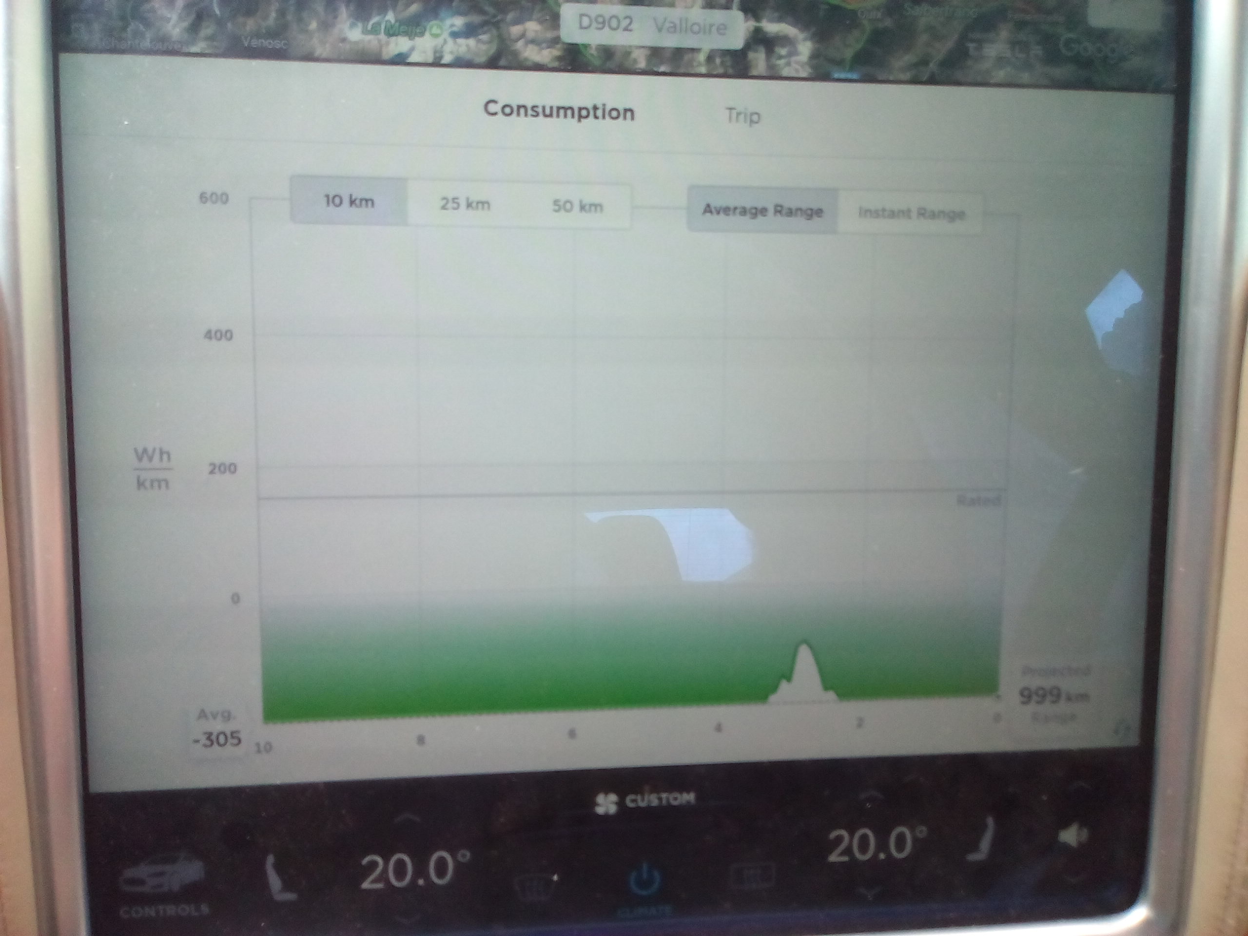

Og ja, jeg kan godt slå den (under de rette betingelser). Her er et screen shot af noget bjergkørsel fra en tur i Alperne for et par år siden:
Gennemsnitsforbrug over de seneste 10 km: -305 Wh/km. Så går det altså ned ad bakke!
Det er 100% en softwarefejl, jeg kørte mine sædvanlige 44 km til job, og de første 42 km står triptællerne stille på 0. Kun det overordnede odometer tæller kilometer. Og ved 42 km begynder triptæller så at tælle igen, det vil så sige at min forbrug de første 42 km har været 'ingenting'.
@PeterE
Hm... Det var mærkeligt! Den fejl har jeg ikke set før. Hvis jeg var dig, ville jeg nok sende en bug report til Tesla. Så er der en chance for, at de fixer det i en kommende update.
