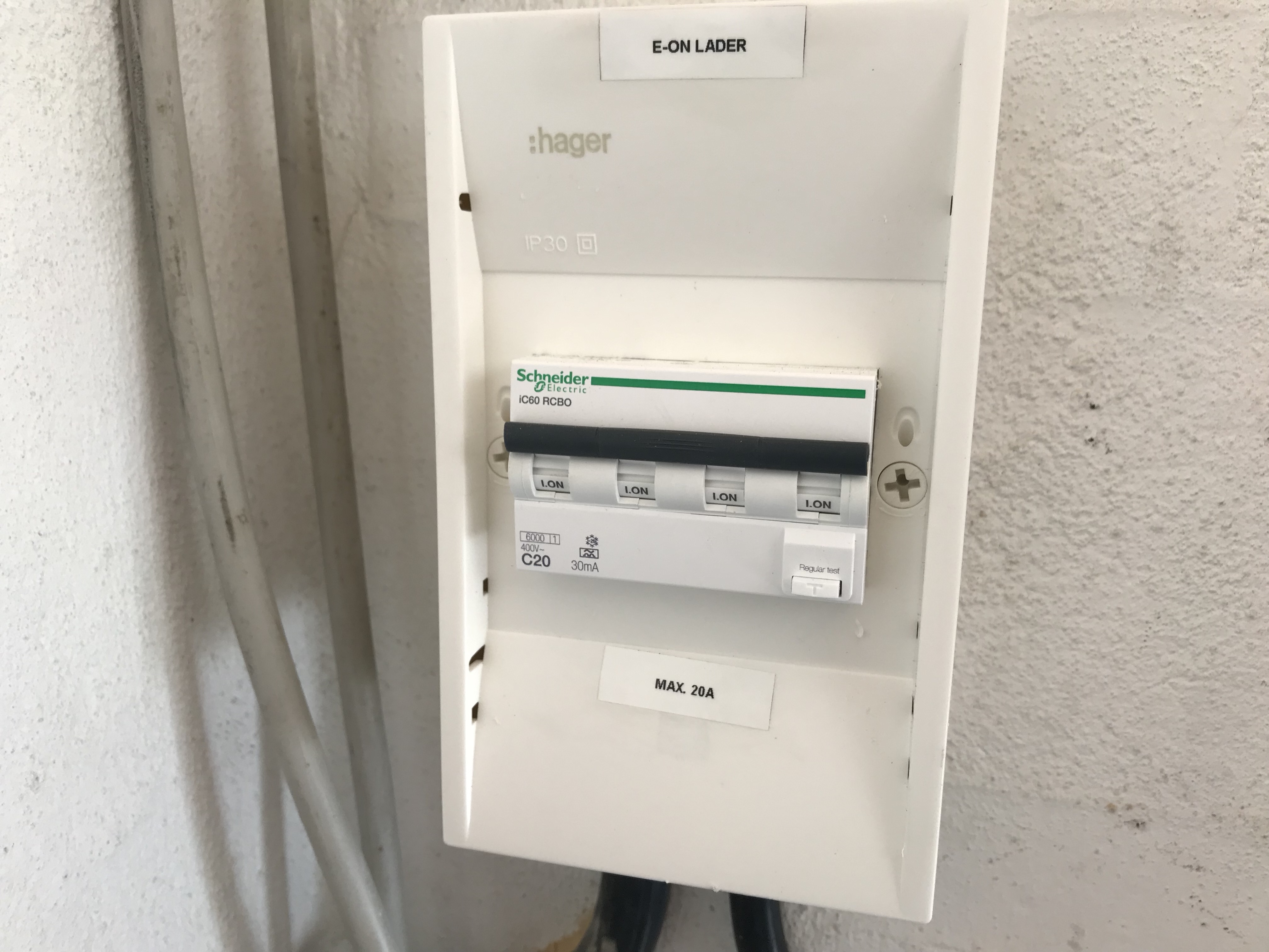

Han satte denne tingest op mellem elmåler og lader.

Det er et kombirelæ, altså fejlstrømsikring og automatsikring i en, synes det er en rigtig fin løsning og samme jeg vælger. Det ser ud til at være type A ved at Google meget hurtigt, jeg synes det er fint men nogle vil have type B som er væsentligt dyrere og bliver vist nok et lovkrav til nye installationer senere i år.

Er det kombirelæ et lovkrav eller bare en god ide?
Og hvad er fordelen i givet fald?
