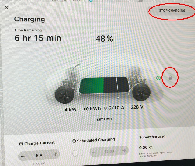

Det kan være jeg er lidt langsom men idag skulle lige prøve en type 2 lader fra EON (EasyPark) inden jeg skal på ferie. Det virkede fint, men det tog mig lidt tid at lure, at jeg skulle i Tesla app for at låse kablet op igen. Kan det passe der ikke er en funktion fra skærmen? Kunne jeg risikere at “binde” min bil fast til kablet hvis kun jeg var kommet afsted med keycard?
jonsiii
jonsiii Jul 2 '19
Jo du burde kunne fra skærmen. Hvis den lader, så tryk først på Stop Charging, og så på Unlock:
Det funker i hvert fald på evse-boksen.
soras
soras Jul 2 '19
Ah, det lille låse ikon. Det lagde jeg ikke mærke til. Tak!
