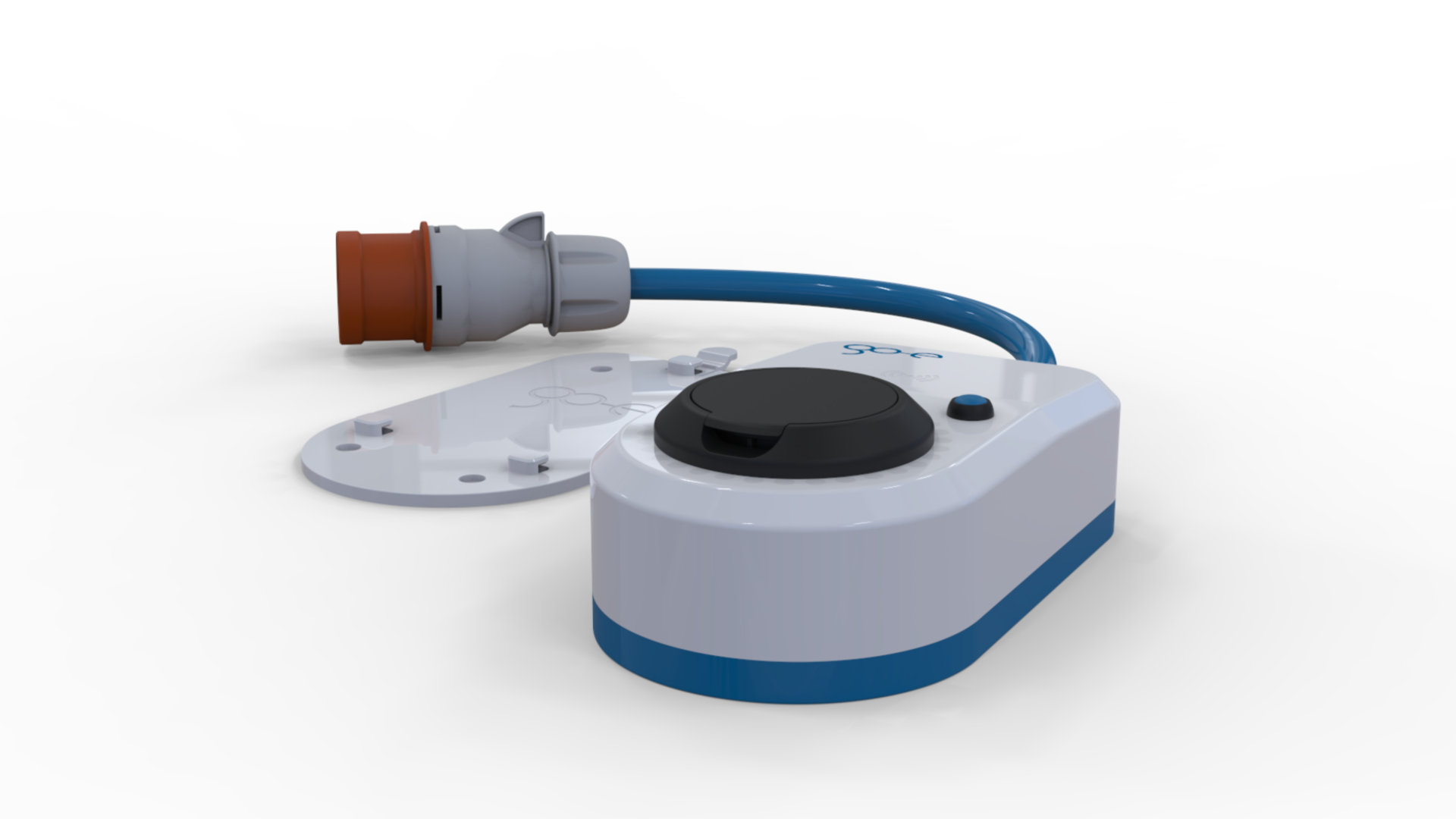

Er der nogen som har denne type lader, og kan fortælle om det Blå kabel som følger med bilen, passer til denne type lader. Altså fra lader og over i bilen
Jeg har den ikke men på hjemmesiden står der "Type 2-stik; kræver eget type 2 kabel" så dit kabel vil kunne anvendes.
Ulempen ved en sådan boks er at du selv skal have kablet ud af baggagerummet hver gang du skal lade modsat de lidt større bokse hvor der er kabel monteret på. Men dette ved du nok godt:-)
Hvis den koster de ca 6000,- som jeg netop fandt den til, så ville jeg nok overveje Teslas ladeboks istedet; Den er vist både billigere og har kablet 'indbygget'.

Hvordan er det så med Tesla's gamle UMC, den der fulgte med til Model S og X indtil for nyligt? Der er vel ikke nogen problemer med at koble den på et almindeligt rødt kraftstik og lade med 11kw?
Ingen problem. Det første år vi havde vores 70D brugte jeg fast vores UMC til at lade den. Den var bare koblet direkte til et rødt kraftstik.
Har selv go-echarger og er meget glad for den. Du skal selv have type2 kabel - som det blå der følger med bilen.
Jeg har installeret den permanent i min carport og med fast kabel (med indbygget tesla chargeport åbner) - kabel kan låses i laderen.
Og har mulighed for at tage den med på farten.
