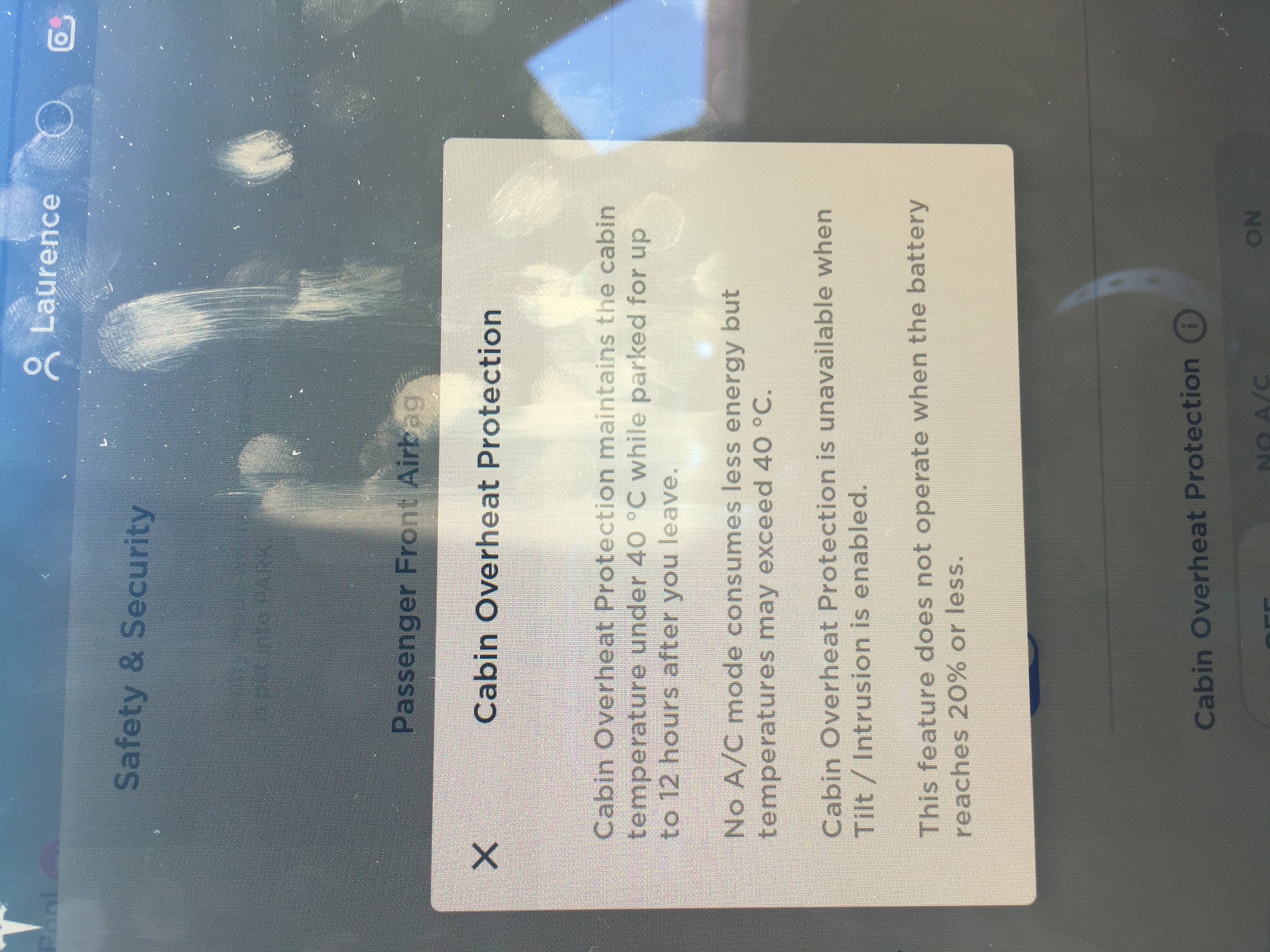

Vi sider i Italien, Garda søen, og har også observeret at den ‘blæser’ når den er i Park, selvomder ikke er nogen med bluetoothforbindelse til den. Tesla skriver i manualen at dette forventes engang i mellem som en del af battery management. Men jeg observeret også at bilens internt temperature kom aldrig over 40C, selvom jeg selv troede Cabin Overheat Management var slået fra, da jeg har enablet Tilt/Intruder Detection —> “Cabin overheat protection is unavailable when Tilt Intruder detection is enabled”...Men, den kørte da :-) Så har jeg 1) Slået Tilt/Intruder fra. 2) Så var Cabin Overheat Protection nu ikke greyed out, og ståd som aktiveret . 3) Så har jeg deaktiveret den, 4) ogsåslået tilt/intruder til igen. Nu er temperaturen i bilen 51C, og den “blæser” ikke mere. Tror at selvom de skriver tilykke/intruder slår Overheat, fra, at den bliver bare greyed out, men står entlige i den status/tilstand den nu havde inden Timt/Intruder blev slået til

Citat fra ELJay
Det er lige præcis også denne bug der mistænkes for at kunne sætte Sentry mode alarmen umotiveret i gang. Jeg mener teorien går på at luftstrømmen kan aktivere den indvendige alarm.

Nu har jeg slået cabin heat management fra. Så får jeg se om den starter blæseren næste gang den står og bliver varm i solen.
