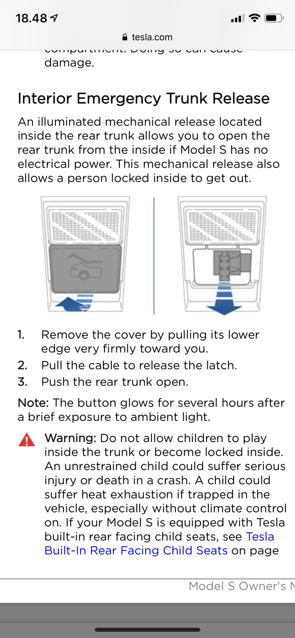

Den elektriske bagklap på min S90 vil ikke åbne. I instruktionsbogen står der, at der er et belyst håndtag bag en klap til nødåbning, men jeg kan simpelthen ikke greje hvor... nogle idéer?
PeterE Aug 10 '19
Jeg har prøvet det samme og knappen sidder - som jeg husker det ca midt på bagklappen når du ligger indeni bilen :)
Men glem det, du skal nok have skiftet en dims som jeg ikke kan huske navnet på, til gengæld er den ok billig. Prøver at finde lidt mere info
PeterE Aug 10 '19
Side 17 i manualen:
