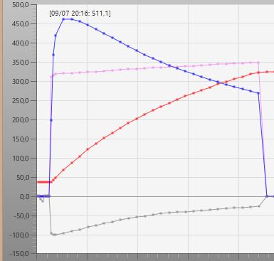

på SC har man følgende opladnings kurve fra 8% til 95% tid 51 minuter (S60)
Blå er km ladning i timen
Grå er kw ladning
rød er km i batteriet
lyserød er Volt DC

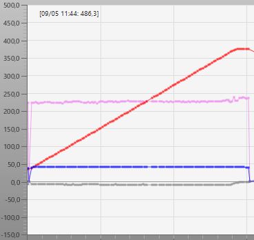

hjemme ladning 16 A 380V AC 11Kw 8% til 100% tid 6 timer 18 minuter (S60)

Sikker på du har ladet til 100%
Det tror jeg ikke på kan gøres på 50 min.

Når 90% på 60 min. De sidste 10% vil tage mindst 20 min, hvis ikke mere.

Yeps, jeg har besøgt en del SUC's både i dk og ude i Europa, og det lader sig ikke gøre.

om det var 95% eller 100% kan jeg ikke huske men det var der oppe af, jeg laver en ny kurve næste gang jeg kommer forbi Køge og er helt flad :)

Comeback: Jeg tvivler stærk på du også kan lade fra 0 til 95% på 50min.
Prøv lige næste gang du skal SuC, at tage et billed med din tlf, af din computerskærm i bilen, hvor du har batteriet fremme, så man kan se start batteri, samt klokken i hjørnet, og så et når du er færdig 100% igen.
Der er nogle ting jeg ikke helt forstår/kan få til at passe på de grafer.
Rød viser antal km du kan køre? Så du kan på SuC billed kører 325km og på hjemme lader 375km? Burde jo være ens? Hvis rød viser km kommet i bilen, så er du på begge startet omkring 40km batteri i bilen, men på hjemmeladeren har du til 100% fået 335km strøm på, og SuC fået 285km på, begge for at nå 100%. Så noget er der galt.
Det samme på SuC billedet, viser blå km ladet i timen. Så hvis du har ladet i 51 min, så viser den blå at du på 60 min, vil ca. kunne lade 250km. 250km på en time, vil jo ikke give 100% ladning. At du også lader med 25+ kW til sidst, tyder også på det ikke er en 100% ladning, nok 90%
90% vil tage omkring 52-55min, ved gode forhold. Fra 90-100% vil så tage 20+ min. Så passer det også meget godt med ca 1.15min for 100% ladning.

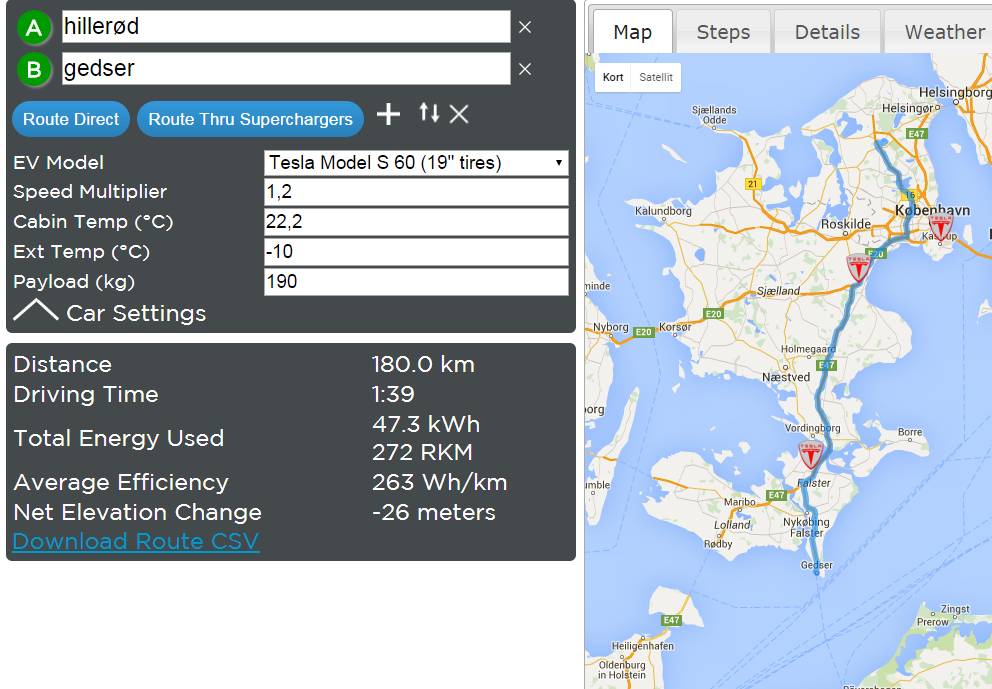

Carsten, jeg bruger ofte evtripplaner.com til at estimere ruter. Den har rigtig ofte meget ret i forudsigelserne.
En fiktiv rute fra hillerød til gedser er et godt match til din pendler rute ift motorvej/landevej/by
Den fortæller du skal bruge lige under 50kWh i 10° frost med 22°kabinetemp og let modvind, 45kWh ved medvind.
Det er effektivt nok 90% batterikapicitet du worst case skal bruge for at opretholde 130km/t max hastighed.
Det kræver derfor opladning på ankomststedet.
Egentlig fint nok med en S60 til den afstand. Der er dog mange argumenter for at vælge en S85 istedet.
